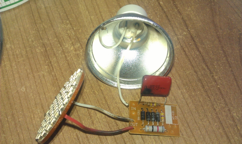

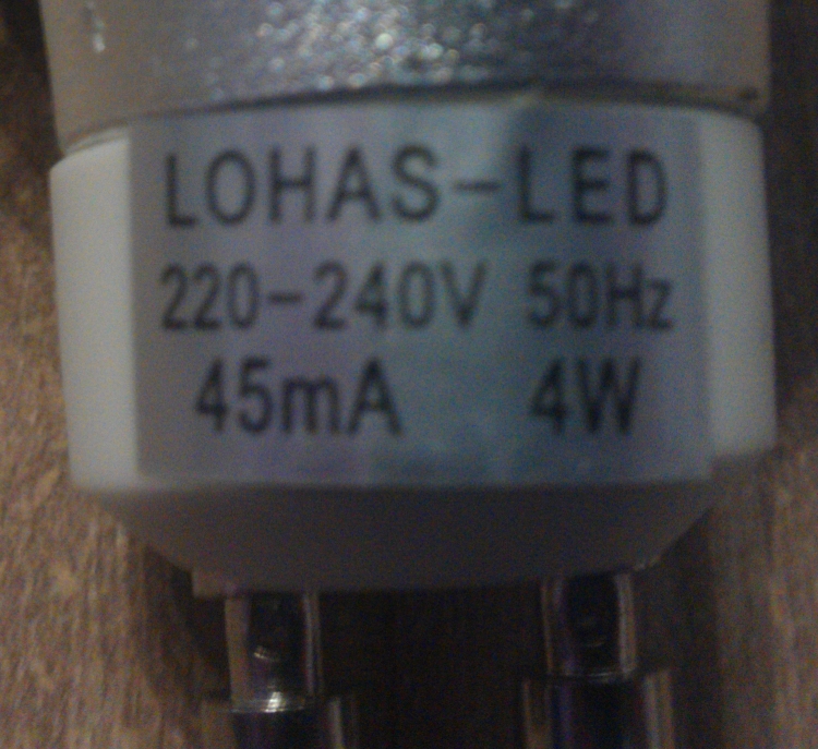

Anbei ein paar Bilder eines GU10 Leuchtmittels.
#3820630
Rene Zimmermann schrieb: > Anbei ein paar Bilder eines GU10 Leuchtmittels. Eigenimport? Wenn ja darauf geachtet dass CE-Kennzeichen drauf ist? Oder Ebay-Ware? rgds
Ebay
Hauptsache, das CE-Zeichen ist lesbar geblieben... MfG Paul

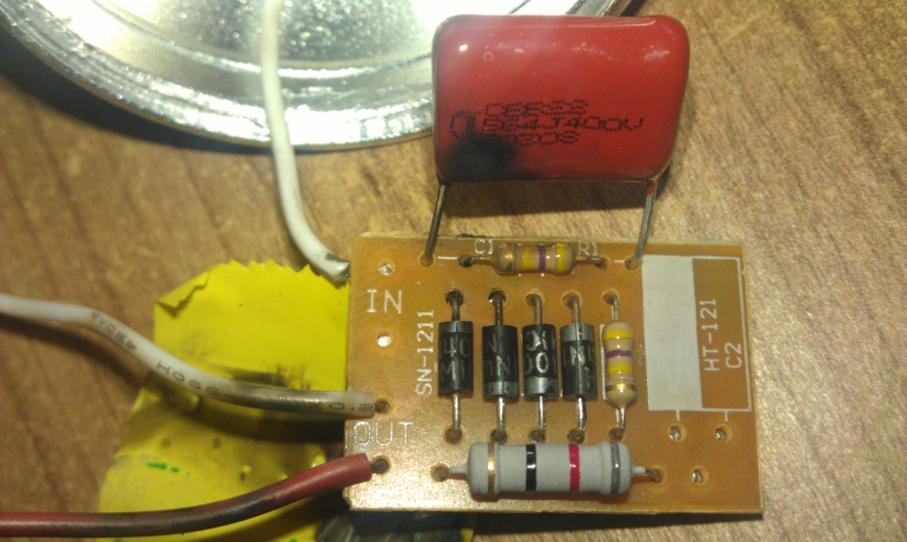

Mir gefällt die extrem einfache Netzteillösung...LoL Es wurden von den Ingenieuren entwickelt und kam auf solche Transportwegen zu uns.

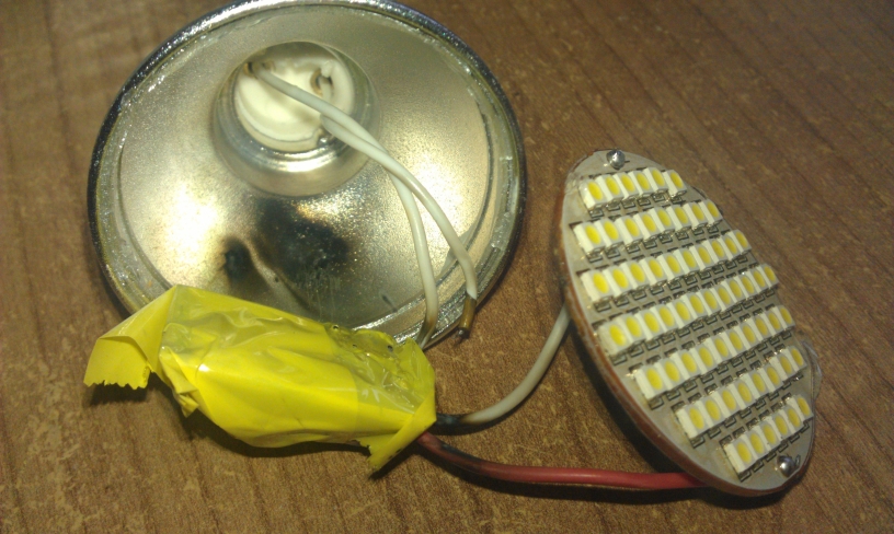

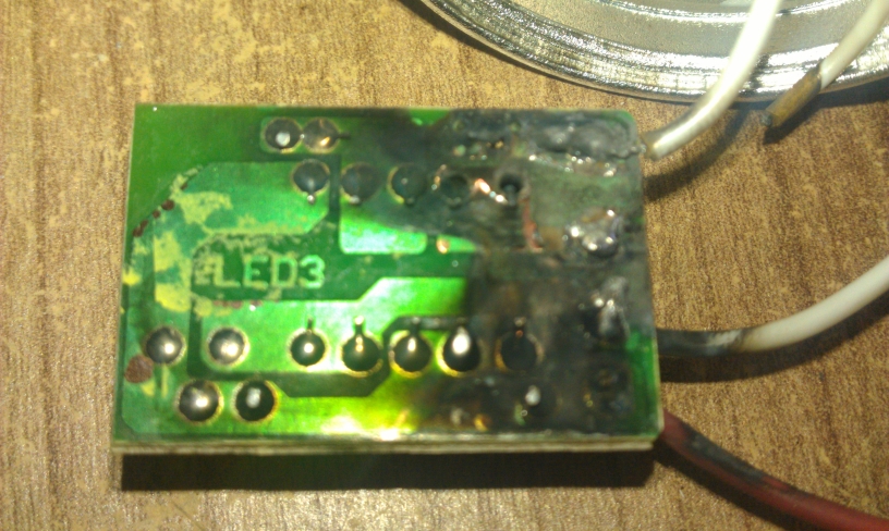

Eventuell Schrumpf/Iso nicht alles Umwickelt. Sieht nach Fehler bei Diodenbrücke/Widerstand zu Gehäuse aus. Beschreibe mal den konkreten Fehlerfall, wie der entstanden ist.

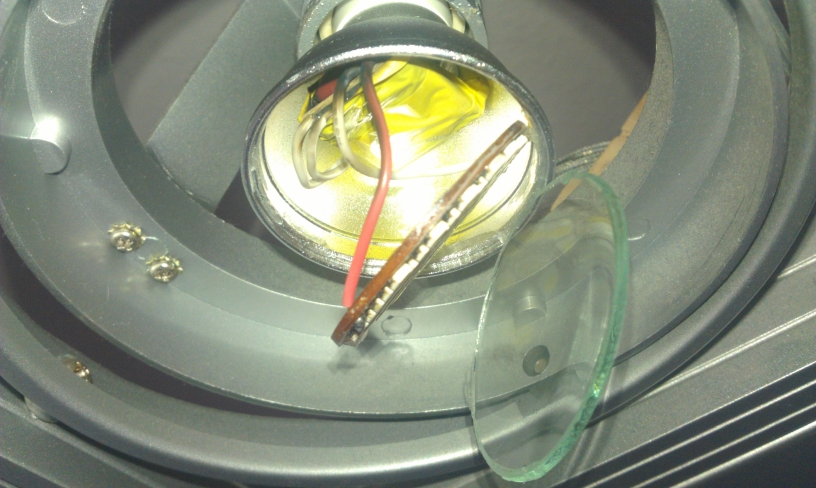

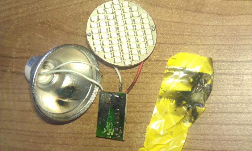

Neues Leuchtmittel in die Lampe eingesetzt, Licht eingeschalten. Ein Knall und die Sicherung war raus, das Glas und die Led Platine auch. ;-)

Rene Zimmermann schrieb: > Ebay Poste mal bitte den Link auf den Artikel. Aus Deiner Aussage "EBay" weiss immer noch keiner, ob Du das Ding in DE/EU gekauft hast oder ob Du einen Direktimport aus China gemacht hast. Auf Deinen Bildern kann man auch nicht erkennen ob da überhaupt ein CE-Zeichen drauf ist. Ich würde ja massive Rachegelüste bekommen, wenn ich das Ding mit CE-Zeichen in der EU gekauft hätte und dabei das Risiko eingehe dass mir die Hütte abbrennt. Und Nein. Dass das bei Dir nicht passiert ist, ist reiner Zufall. /regards Andreas
Andreas H. schrieb: > Auf Deinen Bildern kann man auch nicht erkennen ob da überhaupt ein > CE-Zeichen drauf ist. LOL. Platine lose im Gehäuse, mit ein bisschen Isolierband. CE für so etwas ?
Kein CE Zeichen. Artikelstandort ist Bremen, Deutschland. Donnerstag Abend bestellt Samstag per DPD geliefert. Mal gut das ich das Leuchtmittel bei ausgeschalteter Lampe gewechselt habe. Link und Namen halte ich noch zurück da ich auf Antwort des Verkäufers warte.

Marc Vesely schrieb: > LOL. Platine lose im Gehäuse, mit ein bisschen Isolierband. > CE für so etwas ? Schön dass auch DU gemerkt hast, dass da was faul ist :-) Darum ja meine Fragen. Direktimport aus PRC: Dann ist Rene selber schuld (und isnbesondere auch haftbar), da ER der Importeur ist. In diesem Fall buchen wir das mal unter "Nix passiert aber was gelernt" (hoffentlich). Das hätte evtl. ja auch ein netter Brand werden können. Vom Personenschaden mal abgesehen, wird das auch sonst etwas teurer. Insbesondere weil hier die Privathaftpflicht vermutlich nicht mehr bezahlt. Bei EBay in der EU erworben: Dann sollte man sich mal den Verkäufer vornehmen. WENN auf dem Teil ein CE Zeichen drauf ist, dann erwartet man ja berechtigt eine gewisse Sicherheit, für die Hersteller, bzw. Importeur, dann auch haftet. Theoretisch möglich, wenngleich unwahrscheinlich, dass es gar keine 230V Lampe ist. Auch dass würde man vermutlich in der EBay Anzeige sehen können. /regards Andreas

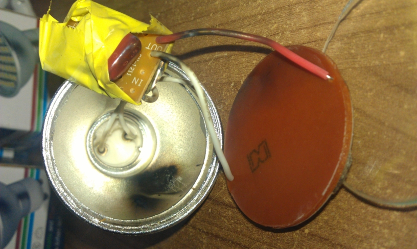

Bei mir sah es mehr oder auch so aus (Bild folgt, muss ich erst mal suchen). In G9 gabs hier nichts in passender Lichtstärke, also habe ich das Experiment Direktimport mal gewagt :-) Die erste ist direkt explodiert, die zweite hat fast ne Stunde durchgehalten. Dann hat sie noch leicht bläulich geglimmt, wie ein alter Quecksilbergleichrichter. Da hab ich mich erbarmt.

Habe sie dann mal aufgemacht, fast alles verkohlt. Hauptisolierung war diesselbe gelbe Folie wie oben, geschätzt 1/10mm dick :-)

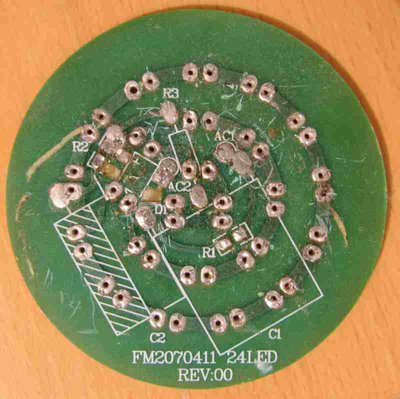

"Innenleben einer LED-Energiesparlampe" http://www.b-kainka.de/bastel138.html

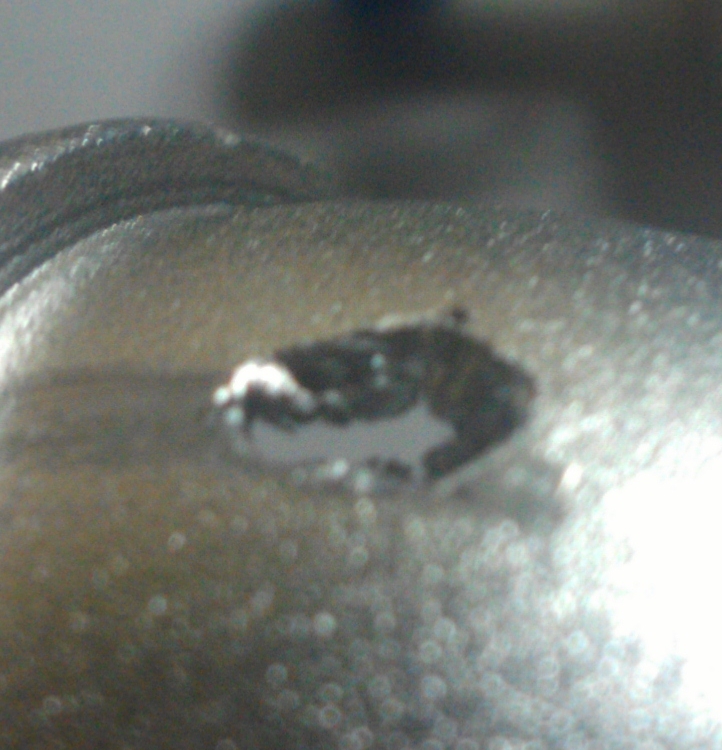

ach ja schrieb: > wo hier die Isolation für den > zufälligen Berührungsfall nicht gegeben sein soll! Hallo ? Blanke 220V von der Platine an den Metallkelch der Lampe ? Erster Fehlerfall ? CE bist Du damit durchgefallen. Und ich mach hier eigentlich den Schlaumeier sondern habe das mal eine Weile für Medizinprodukte gemacht. Und wieviel Jahre hast DU Erfahrung mit Zulassung von Niederspannungsgeräten ? Leute wie Du sorgen dafür, dass hier eine Menge Leute keine Lust mehr haben zu diskutieren^^. Und viel schlimmer: Leute wie Du sorgen dafür, dass andere Leute annehmen, so ein Mist wäre NICHT gefährlich. Und DANN entstehen Unfälle. /off
#3820900
Derweil schauen wir mal auf das Bild aus dem Link von B. Kainka's "Defekte 60-LED-Lampe" und das Kondensatornetzteil samt Bauteile dazu im Bild darunter. Das trägt nämlich ein CE Zeichen. Wohl dieses Produkt hier http://www.ledgalaxy.de/index.php?s=datenblatt&artikel=LED-1060-W aber kein Metallgehäuse und auch kein Schutzglas.
Jens G. schrieb: > der da mal kurz einen > satten Lichtbogen verursacht hatte. Ups, jetzt wo Du es sagst. Das ist ja gar kein Metalkelch an der Lampe. Da habe ich mich beim ersten Hinsehen selber reingelegt. Sry :-) Zm Thema Schmorrbrand: Den bekommst Du mWn durch Überlastung, die durch mehrere Verbraucher auf einer Leitung erzeugt wird. Da kommen anscheinend Leute auf die Idee, die 10A Sicherung durch 16A zu erstzen, weil die 10A öfter rausfliegt. Je nachdem wie "historisch" die Verkabelung ist, kann das wohl schon reichen. Grüße Andreas
Metall, oder nur äuserlich matallisiertes Plastik?
Und welbst wenn, dann wäre ein Kontakt mit dem Metallgehäuse nicht
Ursache des Problems, denn es fehlt ja noch der Ableiter vom
Metallgehäuse, damit sich ein Stromkreis bildet.
Hier hat sich ziemlich klar nur ein Lichtbogen auf der Leiterplatte
gebildet. Das, was man im Gehäuse sieht, sind nur Schmauchspuren.

Andreas H. (ahz) schrieb: ach ja schrieb: >> wo hier die Isolation für den >> zufälligen Berührungsfall nicht gegeben sein soll! > Hallo ? Blanke 220V von der Platine an den Metallkelch der Lampe ? Und genau um den ging es hier gar nicht. Es ging um den Verweis auf den Fehlerfall aus dem Link, der hier NICHT zutrifft. Einfach nochmals hier nachlesen: Beitrag "Re: Chinawahnsinn" > CE bist Du damit durchgefallen. Nö. > Und ich mach hier eigentlich den Schlaumeier sondern habe das mal eine > Weile für Medizinprodukte gemacht. Hast du bei deinen Produkten auch immer so schlampig gelesen? Dann möchte ich nicht in das Krankenhaus bei dem ich dann eines deiner "Medizinprodukte" zufällig antreffe .. > Und wieviel Jahre hast DU Erfahrung mit Zulassung von > Niederspannungsgeräten ? Du brauchst hier nicht den Fachkompetenten zu miemen. Das macht deine Argumentation nicht glaubhafter. Paranoia ist übrigens ein schlechter Ratgeber! > Leute wie Du sorgen dafür, dass hier eine Menge Leute keine Lust mehr > haben zu diskutieren^^. Dann lass ein einfach! Bleibt dem Forum auch deine Paranoia erspart. > Und viel schlimmer: Leute wie Du sorgen dafür, dass andere Leute > annehmen, so ein Mist wäre NICHT gefährlich. Und DANN entstehen Unfälle. Und jetzt auch noch Falschbehauptungen. Ich habe die Isolation bereits kritisiert, siehe Beitrag "Re: Chinawahnsinn" Du hast eine merkliche Leseschwäche!
#3820913
Andreas H. (ahz) schrieb: Jens G. schrieb: >> der da mal kurz einen >> satten Lichtbogen verursacht hatte. > Ups, jetzt wo Du es sagst. Das ist ja gar kein Metalkelch an der Lampe. > Da habe ich mich beim ersten Hinsehen selber reingelegt. Sry :-) Ach schau mal an ..
Lässt sich anhand der Bilder nicht beurteilen. Wenn die Metallisierung
Ursache der Kurzschlusses war (Durchdringen der Isolationsfolie),
müssten an der Berührungsstelle nicht nur oberflächliche Schmauchspuren
vorhanden sein, sondern etwas vom metallischen Oberflächenmaterial an
wenigstens einer Stelle weggebrannt sein. Das zu beurteilen geben die
Bilder aber nicht mehr. Da müsste man mal mit etwas Isopropanol ran ..

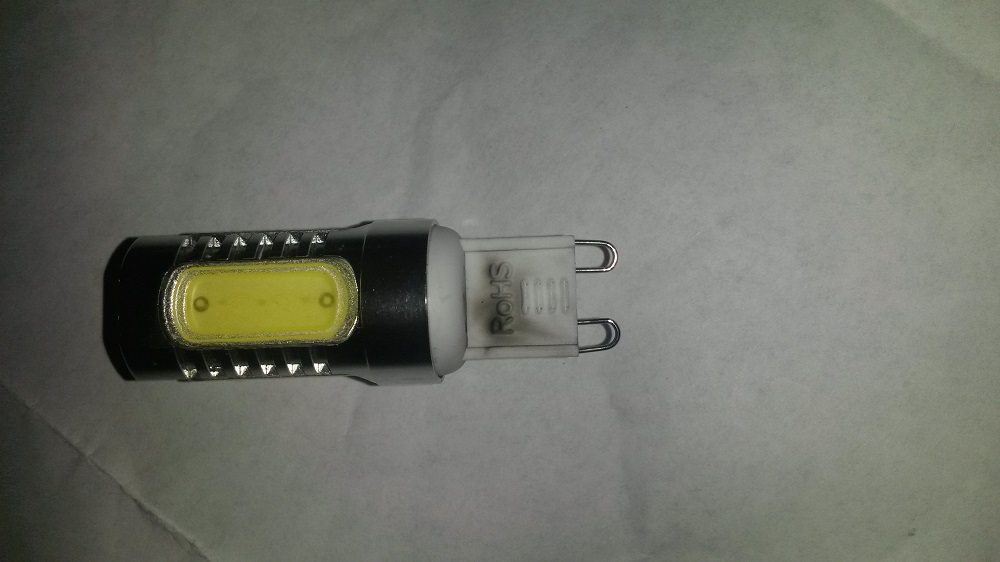

Mein Lämpchen hat einen massives Alugehäuse. Schade, habe keine Bilder vom Inneren gemacht.
>Ist hier nicht der Fall. Das Ding hat eine Glasscheibe davor. Da liegt >nichts "offen". Ich weis nicht ob man es auf dem Bild erkennen kann das Gehäuse ist Aludruckguss, wie gemein.
>Ich weis nicht ob man es auf dem Bild erkennen kann das Gehäuse ist >Aludruckguss, wie gemein. Das empfinde ich dann auch etwas als gemein. Und in Zusammenhang mit dem Isolierbändchen um das "Netzteil" dann auch als gemeingefählich. Da sollte man beim Einschrauben der Lampe in die Fassung wirklich den Schalter ausmachen, und hoffen, daß dabei auch die heise Phase geschaltet wurde ;-) Aber wenigstens kann so nix anbrennen ;-)

Andreas H. (ahz) schrieb: > Direkt zwischen den weissen L/N Kabeln fehlt ein Stück der > Metallisierung. Scheint also nur metalisiert zu sein. Passt dann auch zu > IMAG0569k.jpg wo die Aussenseite dunkler ist wie die Innenseite des > Kelches. > So hab ich mir zumindest zusammengereimt dass es nur beschichtet ist. Die eigentliche Frage des TE steht noch im Raum. Ist das nun "Chinawahnsinn" und damit wie auch immer gefährlich in Bezug auf mögliche Berührungsspannungen oder sogar Brandgefahr? Grundsätzlich ist der Sockel isoliert. Damit können schon mal keine gefährlichen Berührungsspannungen an die Lampenfassung weitergegeben werden. Dann wäre die nächste Frage, gibt es eine leitende Verbindung der Metallisierung innen nach außen? Könnte man mit dem Ohmmeter testen. Falls ja, dann könnte davon im Falle des zufälligen Berührens der noch unter Spannung stehenden Lampe (beim hineindrehen/herausdrehen) bei einem solchen Fehler wie hier definitiv eine Gefahr ausgehen! Falls es diese leitende Verbindung nach außen nicht gibt, dann geht von dieser Lampe nach meiner Einschätzung keine Gefahr aus, weder für Brände noch für zufällige Berührungsspannungen. Dann handelt es sich hier höchstens noch um einen Qualitätsmangel allgemeiner Art (zu dünne Isolationsfolie und damit erhöhte Gefahr innerer Kurzschlüsse), aber nicht um "Chinawahnsinn". Die Frage wäre dann noch, sind die namhaften LED-Lampen GLEICHER BAUART und Betriebsbedingung (also nicht Außenlampen oder ähnliches) besser aufgebaut? Oder sind die nur teurer? Dazu bräuchte es mehr Vergleiche, um das zu beurteilen. Rene Zimmermann (renezimmermann) schrieb: > Ich weis nicht ob man es auf dem Bild erkennen kann das Gehäuse ist > Aludruckguss, wie gemein. OK, damit sieht die Sachlage natürlich anders aus bzw. damit halte ich diese Lampe für GEFÄHRLICH! Das Ding ist innen schlecht isoliert. Finger weg!

Würde mich mal interessieren, was die xyz GmbH dazu zu sagen hat, sofern sie was dazu sagt. Die Lötstellen der rechten Diode sehen auch schon aus, als wären das mal kalte Lötstellen gewesen, die schon eine Weile gebrutzelt hatten, und Rückstände auf der LP hinterlassen hat (kann mir nicht so richtig vorstellen, daß das erst der Lichtbogen bewerkstelligt hat). Vielleicht reichte noch ein bißchen höhere Luftfeuchte, um diese Rückstände leitfähiger zu machen, was bei Dir evtl. gegeben war, und hat damit die Chance genutzt, ordentlich bei Dir zu zünden. Vielleicht ist es ein Rückläufer, der schonmal vorher eine Weile mit Problemen lief, der jetzt zu Dir gekommen ist, und die Chance zur Erhellung sofort nutzte ;-)
