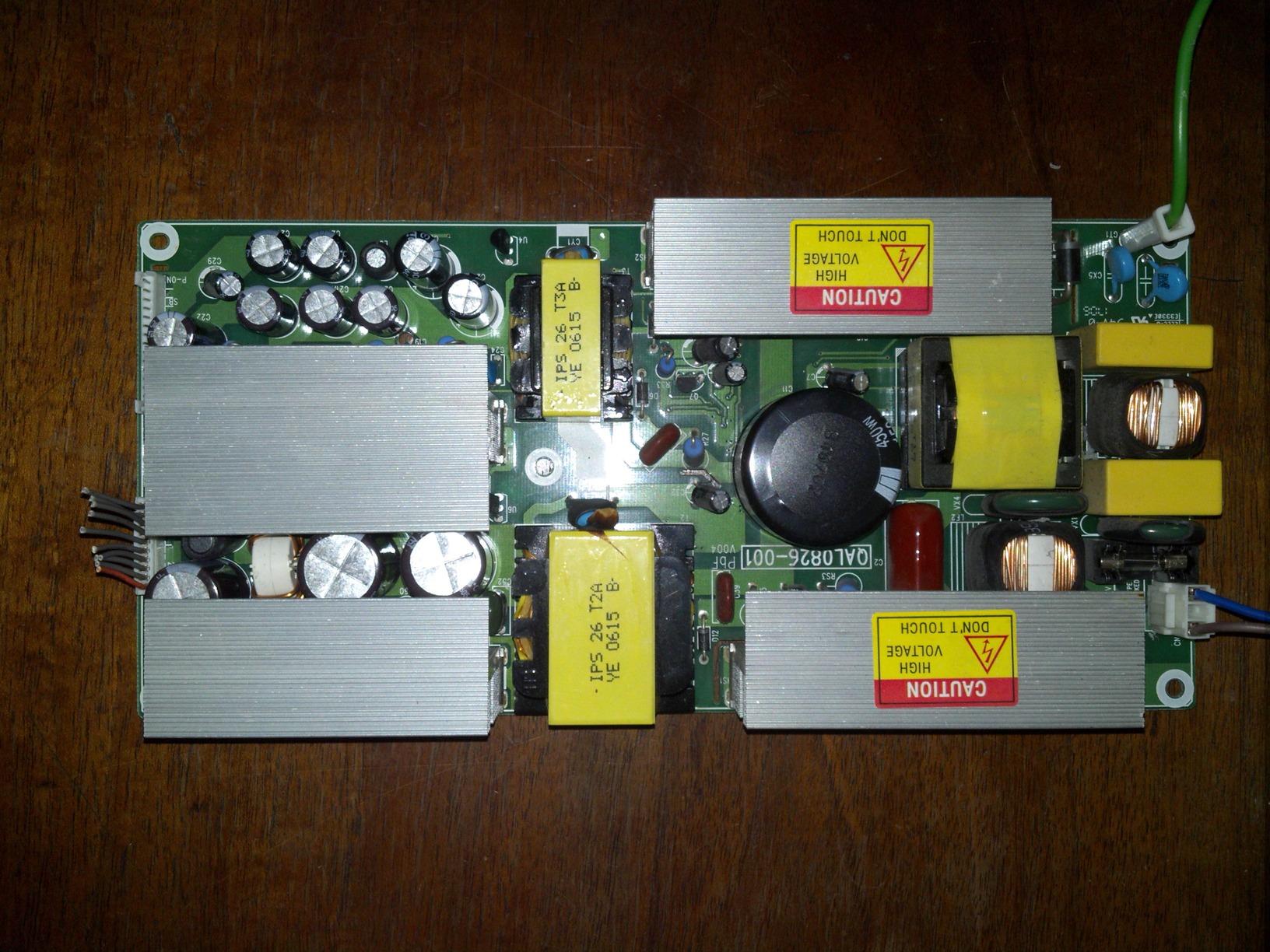

habe einen kaputten LCD-Fernseher bekommen. Typischerweise ist das
Netzteil hin, kann allerdings nicht ausmachen warum (der übliche
ELKO-Tod ist es nicht).

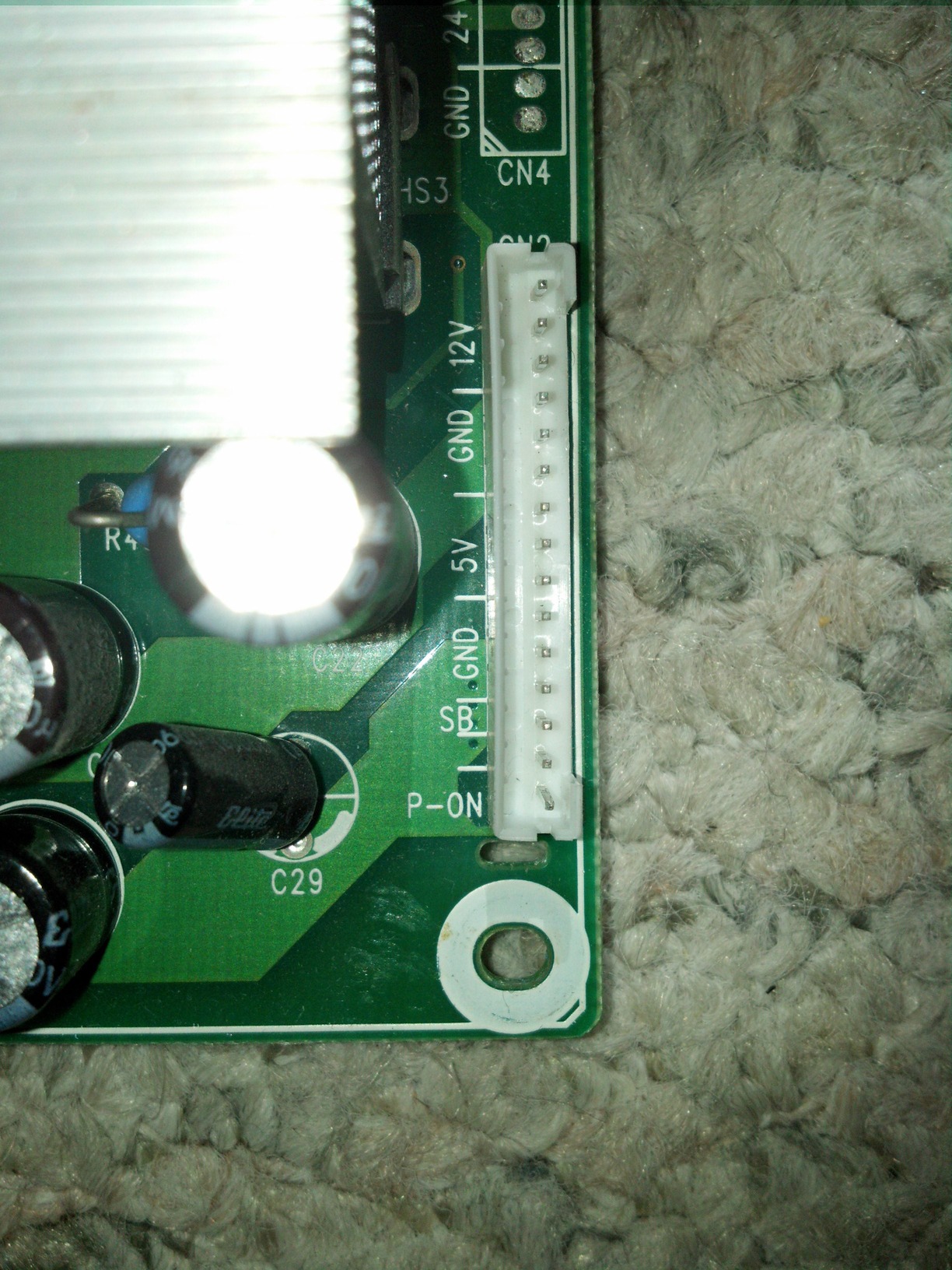

Aus dem Netzteil kommen +5V, +12V und +24V mit gemeinsamer Masse. Dann
ist noch ein Power-ON und Standby-PIN, die ja vom Board zum Netzteil
gehen und erstmal frei bleiben können. Hab naiv versucht die 5V und 12V
von einem PC-Netzteil zu holen, und die 24V von einem DC-DC-Converter
der auch vom PC-Netzteil gespeist wird. Hat auch alles gemeinsame Masse,
d.h. die Potentiale sollten stimmen. Außer der Hintergrundbeleuchtung
tut sich aber nichts. Wahrscheinlich ist nicht nur das Netzteil kaputt -
hat trotzdem noch jemand einen Tipp oder Hinweis, bzw. ist es wirklich
ok wenn die Power-ON und Standby-PINs frei bleiben?
Viele Grüße
Thomas

Danke euch für die Tipps!
Ronny S. schrieb:
> der genaue Typ und eventuell Bilder vom innen wo man auch die Rev.
> Nummern lesen kann wären hilfreich.Auch vom alten Netzteil.

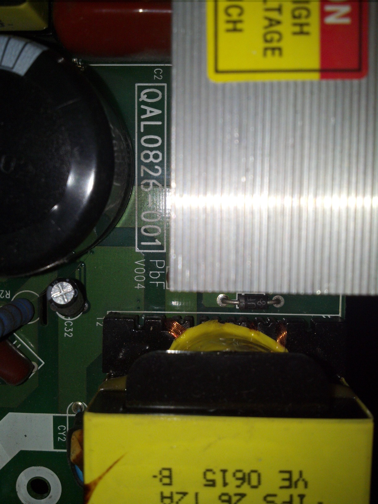

Der Fernseher ist ein JVC LT-32A61BU. Das Netzteil nennt sich
QAL0826-001. Im Inneren der Fernsehers ist, bis auf das ausgelöste
Netzteil, alles mit Blech ummantelt. Hatte gehofft dass es nicht nötig
wäre alles aufzuschrauben. Bilder habe ich gemacht.
Roland Praml schrieb:
> ich könnte mir vorstellen, dass die StandBy-Spannung IMMER anliegen muss
Das klingt gut. Habe eben mal am alten Netzteil gemessen und gesehen,
dass am Standby-PIN 5V anliegen. Wenn ich die Standby-Ader allerdings an
die 5V vom PC-Netzteil lege geht die Hintergrundbeleuchtung (das einzige
was der Fernseher bis jetzt macht) aus.
LG Thomas

Was erwartest Du?
Nicht das anlegen der Spannungen schaltet den TV ein, sondern der TV
aktiviert bei seinem einschalten das Netzteil, Hintergrundbeleuchtung
etc.
