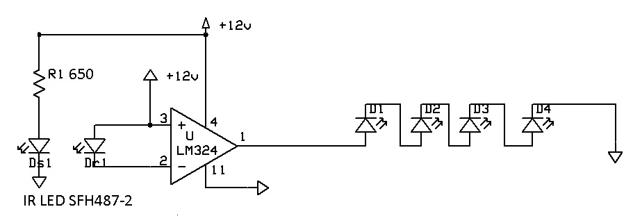

Warum sendet die IR-LED nicht?
Persönliche Seite #3822007
Joe schrieb:
> Eigentlich sollte Ds1 dauernd senden
Passt so. Aber statt senden würde ich eher leuchten sagen.
> >>> Dr1 empfangen und damit sollten D1 bis 4 leuchten.
Schau dir mal diesen Schaltplan an. Du kannst dort auch deinen
Operationsverstärker einsetzten.
http://www.zen22142.zen.co.uk/Circuits/Interface/irext.htm
Außerdem kannst du die Forumssuche mit den Wörtern "IR Repeater"
bemühen.
