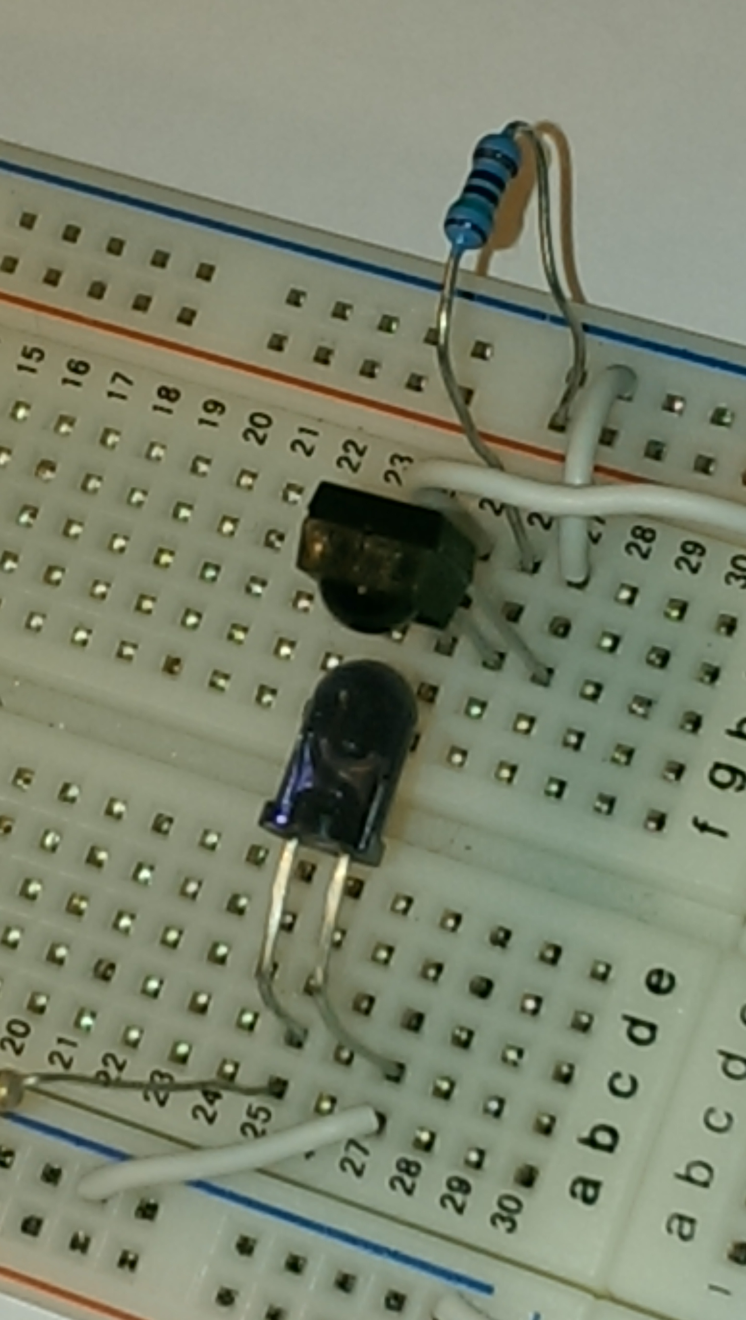

Ich bin gerade dabei mich ein bisschen durch die Welt der
Mikrocontrollern zu kämpfen. Mein jetziges Projekt ist eine
Lichtschranke mithilfe von einem IR-Empfänger und einem IR-Emitter.
Der IR-Empfänger ist der "Sonderform axial bedrahtet 38 kHz 950 nm
Vishay TSOP4838"
http://www.conrad.de/ce/de/product/171115/IR-Empfaenger-Sonderform-axial-bedrahtet-38-kHz-950-nm-Vishay-TSOP4838,
wobei das Bild nicht ganz das Aussehen meines Bauteils entspricht und
der erste Kommentar das Gleiche aussagt... also kann es sein, dass der
doch eher wie bei einem TSOP22 geschaltet wird.
Der Emitter ist der "IR-Emitter 950 nm 25 ° 5 mm radial bedrahtet Osram
Components LD 271 L".
Das Ziel des Projektes ist ganz einfach. Eine LED soll an gehen sobald
und solange die Schranke unterbrochen ist.
Leider funktioniert es nicht mit dem Folgendem... Was mache ich falsch?

von spess53 (Gast)
Hi
>Vishay TSOP4838"
Und wo ist der Programmteil der die 38kHz sendet? Und selbst wenn der
vorhanden ist, dürfen nur kurze Bursts gesendet werden. Sonst macht die
AGC des Empfängers dicht.
MfG Spess

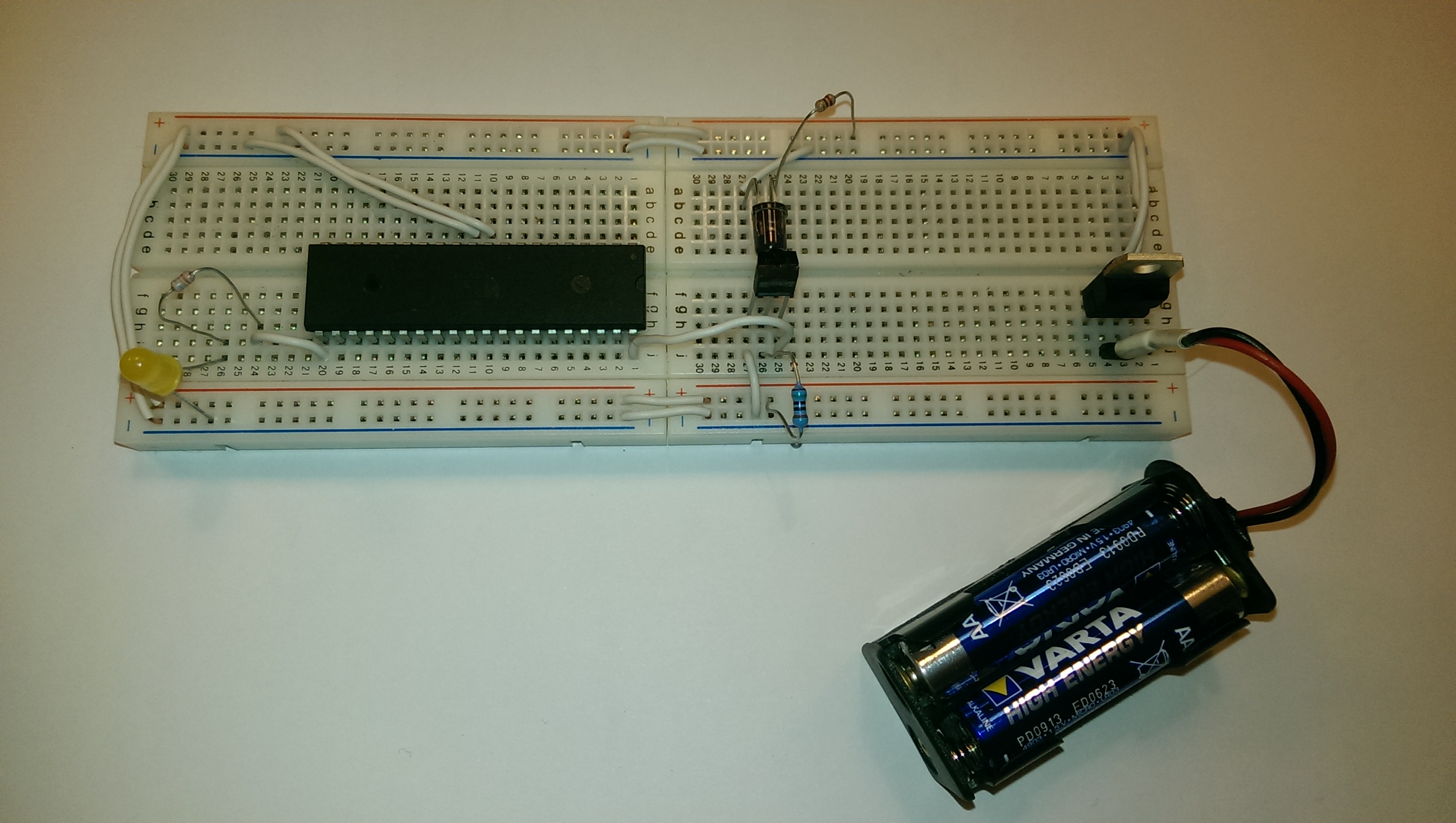

von Magnus M. (magnetus) Benutzerseite
Der würde nix ändern, da der IR Emitter über einen Vorwiderstand direkt
zwischen VCC und GND hängt.
Ausserdem lässt das Foto noch VIELE weitere Hardwarefehler erkennen.

von spess53 (Gast)
Hi
>ahh... sorry in dem Bild ist nicht zu erkennen, dass der Ermitter auch
>noch da ist.
Was für ein Emitter?
Die Sendediode muss mir 38kHz getaktet werden. Bei dir ist es
Gleichspannung.
>Was ist der AGC?
Automatic Gain Control.
MfG Spess
Simon O. schrieb:
> Was denn für Fehler... Help me out!
- Energiequelle == 3x AA-Batterie in Serie == ca. 6V
  (wenn frisch)
- Vermutlich ein Wald-und-Wiesen-7805 mit garantiert mehr als
  1V Dropoutspannung.
- Keine Kondensatoren an Ein- und Ausgang des 7805.
- Offensichtlich hängt das Batteriepack zwischen GND und VOUT des
  7805.
- AVCC des M32 ist nicht angeschlossen.
- GND (Pin 31) des M32 ist nicht angeschlossen.
- Es ist kein Abblockkondensator am M32 vorhanden.
>   (wenn frisch)
Es sind 4 AAA Batterien, die frisch ca 9V haben sollten.
>   1V Dropoutspannung.
Ist ein Wald-und-Wiesen-7805 ein Spannungsregler? Meiner ist der
(Festspannungsregler 1, positiv STMicroelectronics L7805VC Gehäuseart
TO-220 Ausgangsspannung 5 V I(out) 1 A) Brauche ich für meine Schaltung
nur 1V?
Leider habe ich noch keine Kondensatoren in meinem Sortiment. Die sind
laut Post gerade in der Verteiler-zentrale. Ich dachte vorerst zum
Testen, würde es auch ohne die Kondensatoren funktionieren.
>   7805.
Uuups. Da habe ich einen Fehler gemacht bevor ich das Bild gemacht habe.
Bei den vorherigen Versuchen war der zwischen Input und GND gesteckt
Wann muss man den AVCC anschließen? Ist er der VCC von der rechten Seite
des Mikrocontrollers? Muss man den AVCC und den GND(Pin 31) anschließen
sobald man pins auf der rechten Seite verwendet?
Ich hoffe, dass der morgen bei mir in der Post ist.
Danke für die Fehlermeldungen. Die sind sehr Hilfreich für das Lernen,
wie dieser Tausendfüßler funktioniert. Was habe ich noch falsch gemacht?
Simon O. schrieb:
>> Gleichspannung.
> Also brauche ich noch ein Bauteil, welches vor der
> Sendediode(http://www.conrad.de/ce/de/product/184365/IR-Emitt...)
> geschaltet wird, was den Gleichstrom in ein Wechselstrom mit 38kHz
> konvertiert. Was wäre das für ein Bauteil?
Im einfachsten Falle: dein ATmega32.
>>   (wenn frisch)
Ach... eine AAA-Zelle hat also 2,25V? Gut dass du mich aufgeklärt
hast...
>>   1V Dropoutspannung.
Ja, das ist ein Wald-und-Wiesen-7805.
> Brauche ich für meine Schaltung nur 1V?
Es geht hierbei die Spannungsdifferenz zwischen Ein- und Ausgang des
7805 um die Ausgangsspannung sicher regeln zu können.
Das Motoröl für meinen frisch aus Einzelteilen zusammengebauten
Verbrennungsmotor ist noch auf dem Versandweg. Ich dachte ich könnte den
Motor so lange schon mal ohne Öl laufen lassen.
IMMER.
> Ist er der VCC von der rechten Seite des Mikrocontrollers?
JA. Im Zweifelsfalle hilft dir ein Blick ins Datenblatt.
IMMER BEIDE! Im Zweifelsfalle hilft dir ein Blick ins Datenblatt.
Deine nächste Glanzleistung: Du hast die Versorgungsspannung deines
Empfängers verpolt.
Nachtrag:
Wozu der Widerstand vor dem TSOP? Der macht (laut Datenblatt) nur in
Verbindung mit einem Kondensator parallel zu den
Versorgungsspannungsanschlüssen des TSOP Sinn.
spess53 schrieb:
> Hi
> Dein ATMega32+Basisvorwiderstand+Transistor.
> MfG Spess
Wenn es bei der geringen Distanz von wenigen Millimetern bleibt, reicht
es sogar aus die LED über einen hochohmigen Widerstand direkt an den M32
anzuschließen. Ein großer Strom durch die LED dürfte es sogar unmöglich
machen, das von der LED abgestrahlte Licht ausreichend zu dämpfen um den
TSOP zum "abschalten" zu bewegen!

subtrahieren oder ein addieren der gewindesteigung bedeutet. Die Bitte:
wie baue ich die Schaltung auf um die IR Elemente zu steuern und
auszulesen und was für ein Programm muss dahinter stecken?
