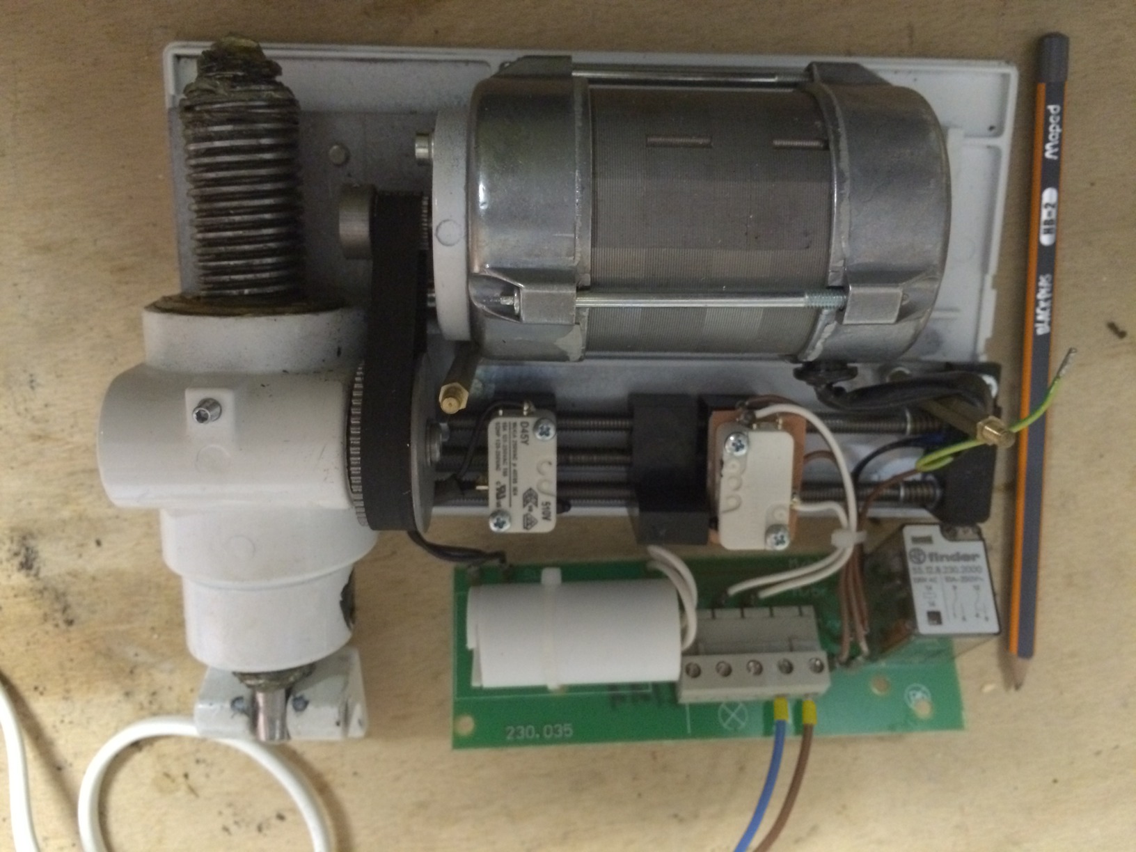

Hallo Experten,
ich brauch mal euren geschätzten Rat!
Ich habe einen Wechselstrommotor für ein Dachfenster (Fa. WSS,
http://www.wss.de/, Typ W3s2B-013,  100W, 1000N Hubkraft) welcher ab und
an nicht mehr anläuft - beide Richtungen. Zuerst dachte ich, dass die
Welle mechanisch verklemmt, aber nun habe ich ihn ausgebaut und konnte
das Problem mehrfach ohne last herbeiführen. Ich habe den Motor
angeschlossen und den Endschalter immer wieder betätigt, wenn der Motor
zum Stillstand kam habe ich den Keilriemen einfach ein Stück
zurückgedreht. Bei ca. 1 von 20 Versuchen hat der Motor dann nur noch
gebrummt wenn ich den Endschalter wieder losgelassen habe. Ein kurzer
Schubs am Keilriemen und er ist wieder los gelaufen...
Der Hersteller kann sich nicht vorstellen was das Problem sein könnte
und will gleich mal 80-100€ zum ankucken...
Kann es trotzdem der Anlaufkondensator sein?
Danke und Gruß,
Bernd
Durchaus möglich. Kapazität gemessen? Vorher entladen!
MP-Kondensatoren sind oft "selbstheilend" Das heißt, daß dort, wo der
Kurzschluss war, ein Stück Metallisierung rausgebrannt wird. Damit sinkt
natürlich mit der Zeit die Kapazität. Schau Dir das Etikett gründlich
an! Es gibt dünne Anlaufkondensatoren und dicke Betriebskondensatoren
für die gleiche Kapazität.
Falls es der Kondensator nicht ist, hast Du evtl. ein mechanisches
Problem wie ausgeschlagene Lager weshalb der Läufer am Stator schleift?
OP (Firma: Privat)
Hallo Jens,
hab eben mal gegoogelt...der hier isses. Hersteller und Werte sind
identisch.
http://www.ebay.de/itm/Anlaufkondensator-Motorkondensator-3uF-3-F-450V-KBK-ICAR-/181330271310?pt=Bauteile&hash=item2a38205c4e
Bild vom Motor hab ich mal dran gehängt.
Hab leider kein Messgerät um die Kapazität zu messen.
Bernd

Kann eben daran liegen, daß die Kapazität kräftig abgenommen hat, und
deswegen, je nach Stellung des Rotors, das Moment gerade so noch reicht,
oder auch nicht.

Das ist nicht der Kondensator der kaputt ist.
Kondensatormotore sind Wechselstrommotore und bei denen kann man nicht
einfach die Drehrichtung ändern indem man den Stecker umdreht!
Um bei einem Kondensatormotor die Drehrichtung zu ändern muss man die
verschaltung von Hauptwicklung und Hilfswicklung mit Kondensator ändern.
Und dazu dient wohl das Relais das ich auf dem Bild identifizieren kann.
Entweder ist das Relais selbst def. oder in den anschlüssen ist ein
Wackler.
Prinzipiell ist der Anlaufmoment bei einem Motor mit Steinmetzschaltung
wesentlich geringer im Vgl. zum Anschluss an den echten 3 Phasen.
Wenn jetzt der Kondensator auch noch defekt ist, bzw. keine nennenswerte
Kapazität mehr hat, dann sieht man durchaus dein Fehlerbild.
Der Nennmoment sackt dann auch erheblich durch.
Den Kondensator den du da siehst ist nicht der Anlaufkondensator. Den
gibt es bei dir anscheinend nicht, geht ja idR auch ohne. Das ist der
normale Kondensator in Steinmetzschaltung. Der Anlaufkondensator läge
dann parallel dazu und würde nach dem Anlauf weggeschaltet.

Für einen Wicklungsschluss ist das Fehlerbild auch denkbar untypisch.
Ich gehe daher auch von einem gealterten MPK Kondensator aus. Such mal
einen "Motorkondensator" mit etwa 8uF/400V, 10uF gehen auch. Kostet auch
zum Ausprobieren mit Versand idR keine 10€. IMPO auf jeden Fall einen
Versuch wert.

OP (Firma: Privat)
Danke für euer Feedback! Schätze ich beginne mal mit dem Kondensator und
arbeite mich dann Stück für Stück weiter vor... :)
Die Kontakte vom Relais sehen übrigens aus wie neu, zumindest soweit
dies von außen zu beurteilen ist.

OP (Firma: Privat)
Hallo zusammen!
Also ich hab jetzt mal 7,50€ inclusive Versand investiert und wie
angeraten den Kondensator ausgetauscht und..........
Trommelwirbel...............alles Schick bis jetzt! Yes!
Hab etwa 50 Mal getestet wie zu Anfang beschrieben und keine Probleme
gehabt. Gut, das hätte rein statistisch gesehen lediglich 2,5 Mal das
Problem zeigen müssen, aber vielleicht hatte ich ja auch heute ein
(un-)glückliches Händchen :)
Das Sauding hat ja auch zuvor ab und an für Tage funktioniert ohne zu
mucken also verhaltener Jubel. Ich trink mal ein Siegesbier, aber
natürlich nur ein kleines. Schampus gibt's nach 10 fehlerlosen
Betriebsstunden!
Mit defektem C hatte er wahrscheinlich gerade so das Anlaufmoment
aufbringen können, was meistens ausreichte, manchmal aber auch nicht.
Mit neuem C sollte er ein deutlich kräftigeres Moment erzeugen können.
