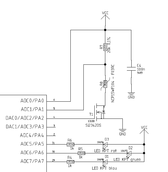

ich weiß das zu dem Thema schon viele Artikel existieren aber ich
probieren seit ein paar Tagen schon den ADC des ATXMEGA16E5 ans laufen
zu bekommen, aber das will einfach nicht funktionieren.
Ich will im Prizip einfach nur den ADC testen und zwar will ich die
Spannung am Port PA2 messen. Im Freerunning-Mode.
Im moment sieht mein Programm ca. so aus:

Wenn ich mir den Wert eines Registers ,also z.B. von ADCA.CTRLB, ausgebe
ist der Wert immer 0 egal was ich setze. Was mach ich falsch??

Gast #3821506
Aber der ADC setzt ja nicht mal das ADCA_INTFLAG da kann ich doch an dem
pin machen was ich will, oder? Ich tippe mal auf die Konfiguration aber
ich les schon seit xTagen das Manual rauf und runter, aber ich find
einfach nicht den Fehler. Ein poti dazwischen löten wird schwierig, das
die Platine schon fertig ist und nur aus smd bauteilen besteht.
