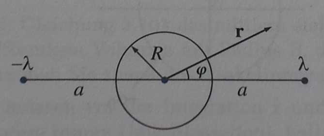

Die Aufgabe lautet so:
Zwei lange gerade Drähte, die entgegengesetzt geladene gleichförmige
Linienladungen +- Lambda tragen, befinden sich auf entgegengesetzten Seiten
eines langen, leitenden Zylinders. Der Zylinder, der keine Nettoladung trägt
hat den Radius R und die Drähte befinden sich in der Entfernung a von der
Achse. Bestimmen Sie das Potential im Punkt R.
Die Anordnung ist im Bild "angabe" zu sehen.

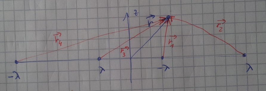

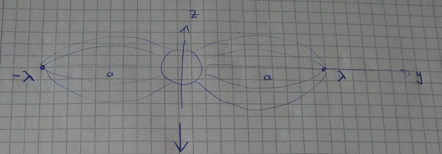

Meine Überlegungen waren bisher folgende: Da ja der Zylinder leitend ist
werden sich negative Ladungen auf die rechte Hälfte des Zylinders
verschieben und positive auf die Linke. Daher entsteht ein Feldbild ca
wie in meinem selbstgezeichneten Bild "eins1"

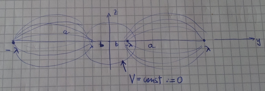

Um dieses Feldbild zu simulieren platziere ich einfach zwei weitere
unendliche Linienladungen im Abstand b von der Mitte weg und erhalte
dann dadurch das hier:
Wie wähle ich aber dann den Abstand b?? In der Lösung steht:
Aber wie kommt man darauf??

von Manki E. (manki)
Also eigentlich habe ich schon so ca die Lösung und wie ich vermutet
habe und auch von Guido bestätigt wurde sind diese zwei extra
Linienladungen so zu platzieren, dass das Fels auf der Oberfläche
konstant ist.
Leider führt das aber zu immens riesigen Rechnungen, die ich euch hier
präsentieren möchte:
Wenn ich das Potential in Zylinderkoordinaten darstellen möchte, dann
setze ich x = r cos(phi) und y = r sin(phi). Wenn man das macht, und die
Wurzel aus dem Logarithmus heraushebt, dann ergibt das:
Da ich jetzt weiß, dass an der Oberfläche das Potential konstant ist,
habe ich es einfach mit 0 angenommen. Das ist einfach. Daraus ergibt
sich :
Beide Seiten mit e^ genommen ergibt weiters:
Beide Seiten mit dem Nenner multipliziert:
Wenn ich jetzt beide Seiten ausquadriere (und das kann ewig dauern, dann
heben sich viele Terme weg und es bleibt das einfach quadratische
Gleichungssystem über:
Dieses System hat jetzt zwei Lösungen:
Und so ist das Beispiel eigentlich schon gelöst.
Das einzige was mich jetzt am Ende verwirrt ist, dass auch a eine Lösung
ist. Ich würde aber so argumentieren: Da sich an der Stelle a schon eine
Linienladung befindet, kann ich da nicht noch eine hinstellen, daher
scheidet diese aus.

von LostInMusic (Gast)
Ja super, geht doch... :-) Der Motivationseffekt war natürlich
kalkuliert. Hatte nur keine Lust, den ganzen Wust hier hinzutippen, wenn
Du das auch machen kannst... LOL
Hier noch eine Antwort - Du hast sie Dir verdient:
>scheidet diese aus.
Nein, diese Lösung ist anders zu interpretieren. Bei der Wahl b = a
setzt Du die jeweiligen Spiegel-Linienladungen schlicht an dieselben
Orte wie die gegebenen Ladungen. Das mag in der Praxis vielleicht
problematisch sein, aber theoretisch geht das. Da die Spiegelladungen
nun betragsgleich-entgegengesetzt groß sind, "neutralisiert" sich das
linke und das rechte Ladung-Spiegelladung-Paar einfach zu Null.
