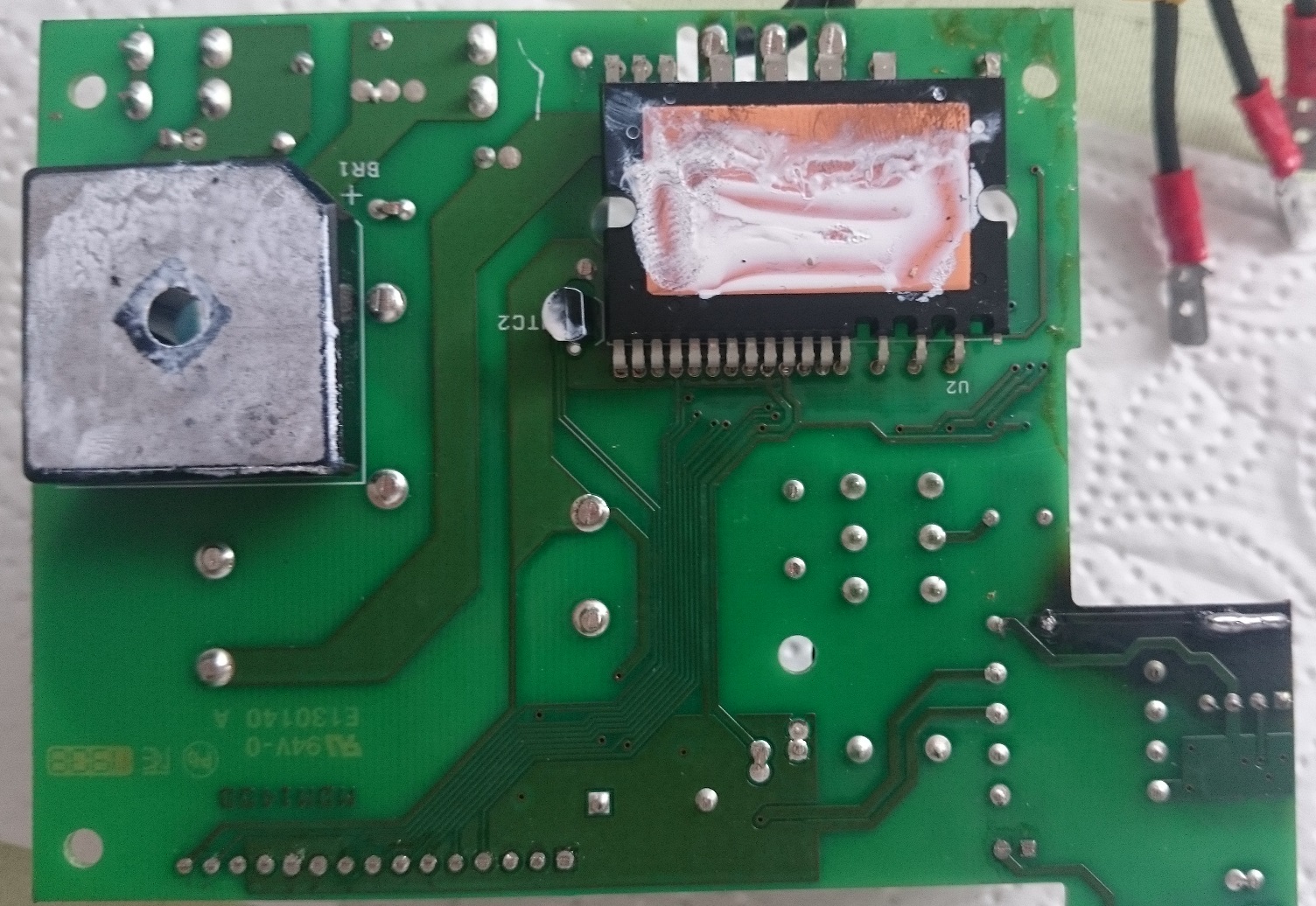

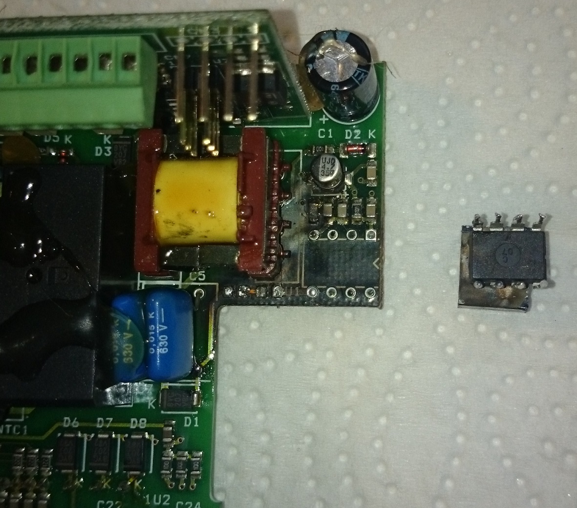

Hi zusammen,
habe hier eine Steuerung von einer Montiermaschine für PKW-Reifen, bei
der der das 8-Polige Teil mit dem Kühlkörper durchgebrannt ist.
Ist das ein Mosfet? Der Kühlkörper ist fest verbunden, somit kann ich
die Bezeichnung leider nicht lesen.
Die beiden Widerstände waren mal SMD-Widerstände, die zu dem 630V
Kondensator gehen. Hab die nur mal probehalber drangelötet, weil die
alten auch in Rauch aufgegangen sind.
Jetzt wäre die Frage, ob zufällig jemand weiß welches Teil das sein
könnte, und was der Auslöser für solch einen Defekt sein kann?
Danke und Gruß,
Strom
#3821911
Ist auf der Platine irgendei Controller drauf? Wenn nicht, ist es
möglicherweise der Chip, der durchgebrannt ist. Ohne Typenbezeichner ist
da wenig zu machen, versuche mal, die Schaltung auszumessen und mit den
üblichen Verdächtigen zu vergleichen. UC 32?? waren mal sehr
marktgängig.
Gruss
Robert
Gast #3821925
Ein primärer Schaltregler-IC, mit internem MOSFET.
Jedoch nicht die üblichen UC3842-45, Viper12,
TOPSwitch/TinySwitch/LNKSwitch.
Vielleicht ICE2Ax65 oder ICE2Bx65 oder FSQ0365.
Mach doch mal den Kühlkörper ab und lies welchen Aufdruck er hat.

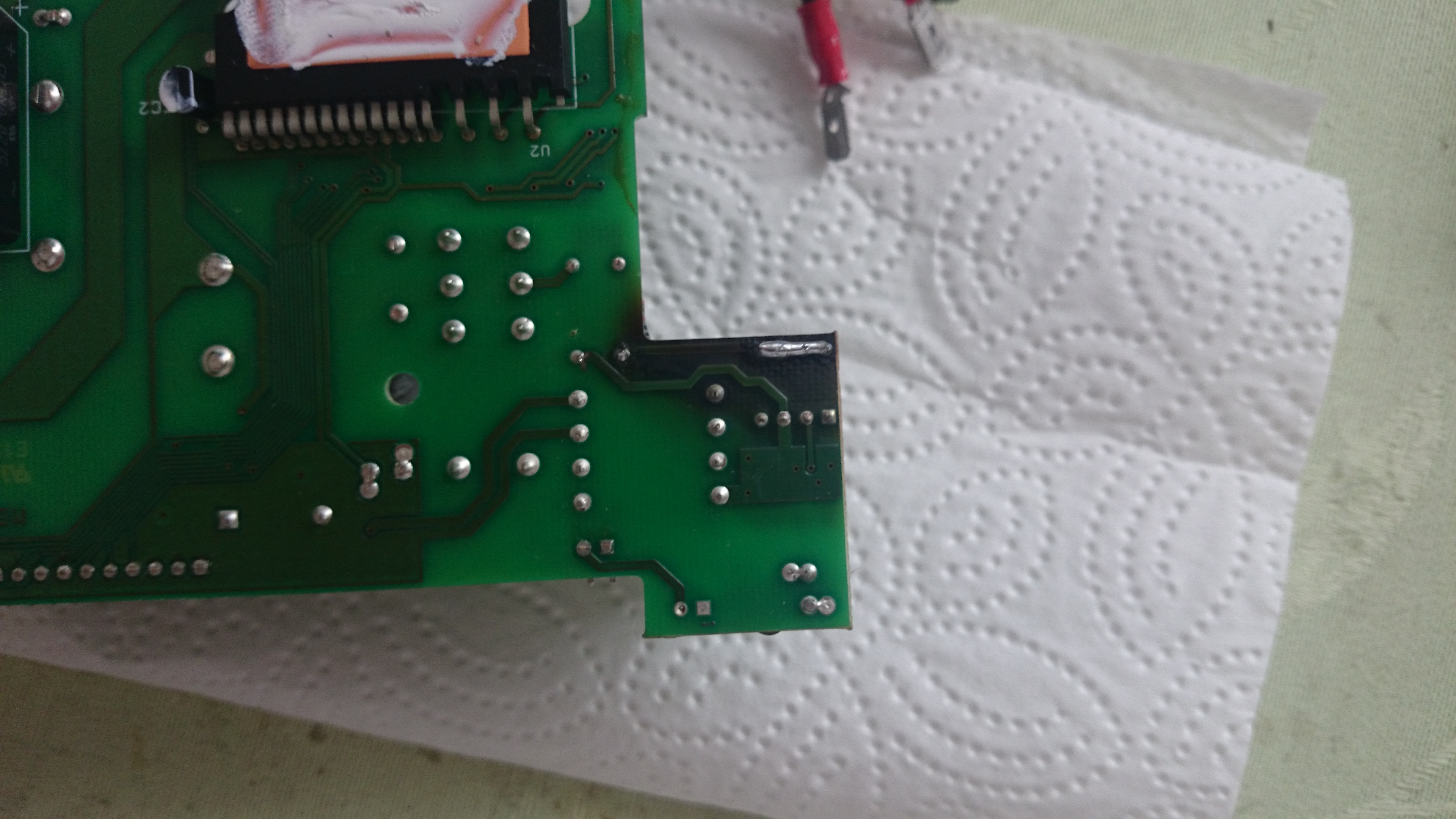

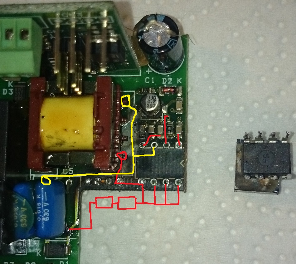

Gast #3821935
Hi, danke für die Antworten.
ein Controller ist keiner drauf, aber Pin 5 - 8 sind miteinander
verbunden. Hab nochmal ein Bild vom der Belegung gemacht.
Die Platine gibts schon vom Hersteller, jedoch kostet die 1150€! :(
Wenns nichts hilft, dann muss ich eben die neue kaufen, aber falls noch
jemanden was einfällt wär ich für jeden Tip dankbar.
Gruß,
Strom
Gast #3822186
Strom schrieb:
> Habs nun endlich entziffern können, es ist ein VIPer20..
> Was denkt ihr, sollte man vorsorglich noch andere Bauteile tauschen oder
> reicht es wenn ich den IC tausche?
Da die Widerstände des DRC-Clampingnetzwerks hinüber sind, solltest du
auch die Diode und den Kondensator prüfen.

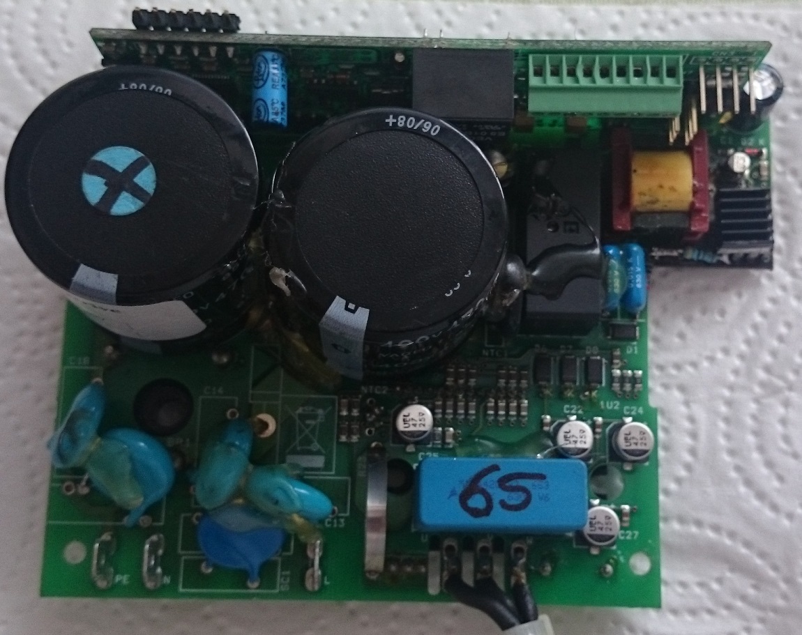

Gast #6135690
Meine Platine ist die gleiche und ist von einer Butler AIKIDO
Reifenmontiermaschine. Es ist ein Frequenzumrichter.
Meine Platine hat das gleiche Problem der VIPer20 ist explodiert
Das scheint ein schwachpunkt zu sein.
