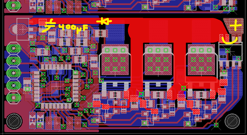

ich versuche zur Zeit einen Brushlessregler vernünftig ans Laufen zu
bringen.
Das ganze scheint auch bis auf ein Problem zu funktionieren:
Beim Beschleunigen aus Standgas auf eine deutlich höhere Geschwindigkeit
(durch Erhöhen des Duty-Cycles der PWM) kommt es zu einem Reset des
Mikrocontrollers.

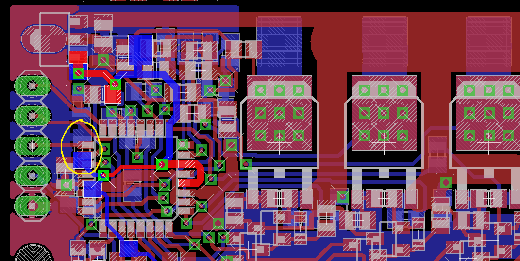

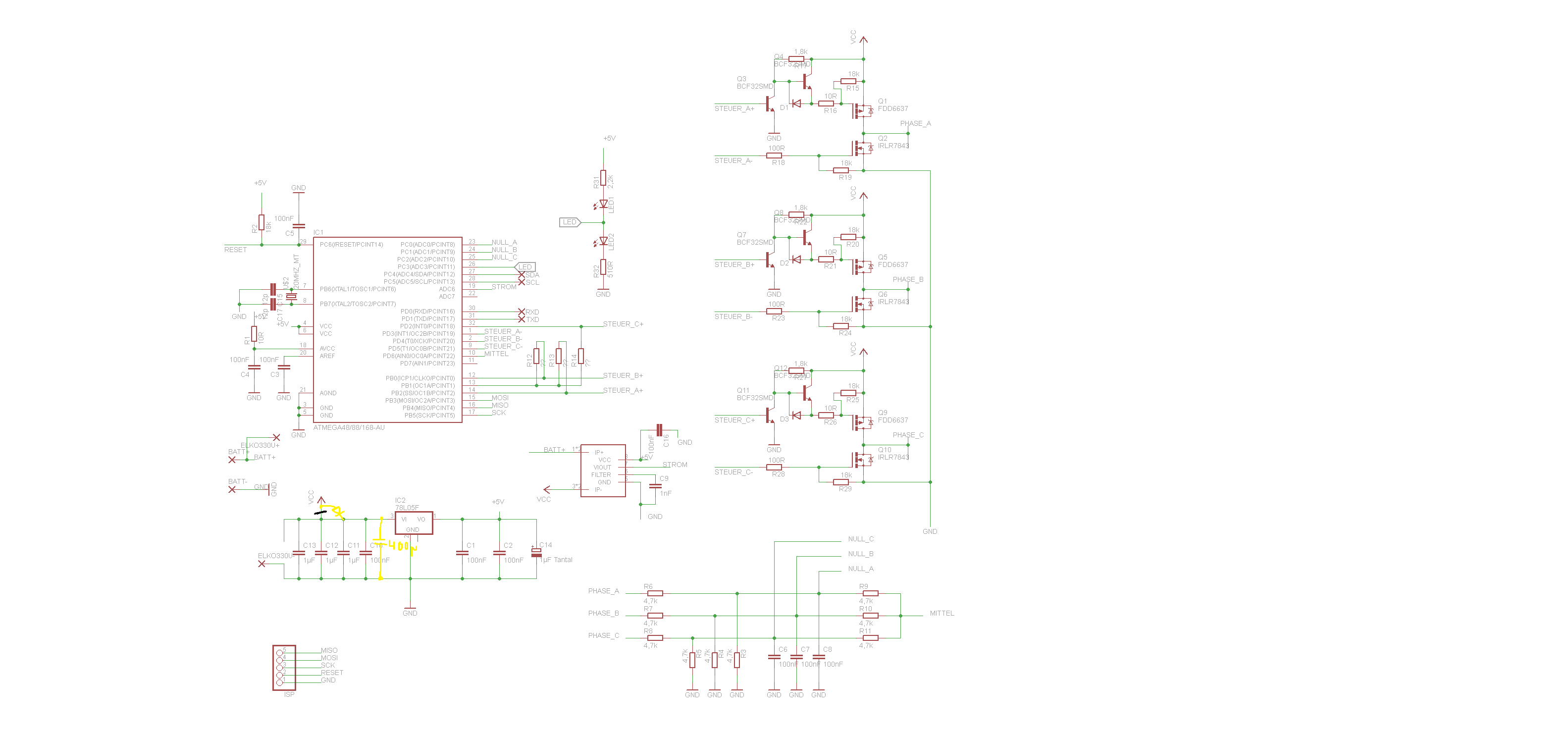

Nachträglich habe ich eine Diode in die Versorgungsspannung des
Mikrocontrollers eingebaut und bis zu 400µF an Kondensatoren
dahintergeschaltet (siehe gelbe Einzeichnungen im Anhang), es scheint
aber keine wirkliche Änderung zu bringen. Testweise habe ich dann noch
eine Diode in die Masseleitung gelötet, das Problem des Resets tritt
dann nicht mehr auf, allerdings läuft der Motor dann immer auf Vollgas
und erhöhtem Stromverbrauch (18A anstatt den normalen 13A). Ich nehme
mal an das liegt an dem erhöhten Massepotential des AVR durch die Diode,
während die Treibermosfets und Transistoren noch auf der "echten" Masse
liegen...
Außerdem habe ich die Versorgungsspannung des µC zum Test einmal über
ein externes zweites Netzteil angeschlossen, damit lief alles perfekt.
Der Reset des AVRs scheint also wirklich durch den Spannungseinbruch
beim Beschleunigen hervorgerufen zu werden, aber wie kann ich dies
verhindern? Sollte die Diode in der Versorungsspannung nicht ausreichen?
Welche Dinge sollte man beim Entwurf der Platine noch beachten?
Eigentlich dachte ich die Platine wäre "vernünftig" entworfen... ;)
Viele Grüße
Markus

Am Eingang mind. 330µF low esr Elko verwenden. Auch am Ausgang schadet
es nicht z.B. 220µF low esr anzuschließen. Es besteht ein Unterschied
zwischen einfachen Elkos und low esr Elkos.
Keine Angabe zur Stromversorgung. Wie weit sinkt die Versorgungsspannung
unter Last ab? Der 78L05F ist meiner Meinung eher ungeeignet für diesen
Zweck. Nur 100mA Maximum und ein Vd von 1,7V! Besser einen LDO-Regler
(low drop out) verwenden.
Brown out an der MCU eingestellt? Und wenn ja, auf welchen Wert?
Bei einer schlechten Ansteuerung der Halbbrücken kann es auch
zu einem Spannungseinbruch kommen, wenn die nötigen Totzeiten
nicht beachtet werden (Kurzschluß).
Gast #3822238
Ich würde dir noch zusätzlich zu den 100nF für jeden Power-Pin 4,7uF als
X7R KERAMIK (gibt es für 16V bis 0603 runter) parallel zu den 100nF
Decoupling empfehlen. Plus natürlich - wie bereits genannt - eine
größere Kapzität auch als Low-ESR Elko. Eine ähnlich große Kapazität
(2stelliger bis Anfang 3stelliger uF-Bereich) schadet auch am Ausgang
des LDO nicht (wenn er dann noch sauber regelt). Sieht man auch bei den
meisten Brushlessreglern. Die dicken Elkos schauen doch immer raus. Und
natürlich auf Shoot-Throuh an den H-Brücken checken. Man könnte auch mal
versuchen eine ordentliche Bank Keramikkondensatoren parallel zu
schalten und dadurch die schneller sterbenden Elkos zu ersetzen. Einfach
mal als Versuch. Könnte aber auch sein, dass man mit dem Elko (evtl. mit
einem PTC begrenzt) bis in die 4stelligen uF-Bereich rein muss. Je nach
Leistung.

Danke für die Antworten,
ich habe jetzt noch 2 low ESR 330µF Elkos vor den 78L05 gepackt,
außerdem 100µF Elko dahinter. Ein 330µF low ESR Elko ist auch noch vor
Diode, also direkt an der Motorspannung.
Hat aber auch nicht wirklich was gebracht.
Dann habe ich noch direkt an die VCC Pins des µC einen 10µF Keramik
Kondensator und parallel dazu nochmal 100nF gepackt. Jetzt gibt es
scheinbar keinen Reset mehr. Komischerweise spinnt jetzt die
Ansteuerung, die Motorgeschwindigkeit ist ziemlich zufällig und kann
nicht mehr sinnvoll gesteuert werden. Da werde ich morgen nochmal
genauer nachsehen woran es liegt.
Die Totzeit dürfte bei ein paar ns liegen, testweise habe ich aber auch
mal bis zu 10µs genommen, kein Unterschied.
Dass der 78L05 "nur" 100mA schafft sollte doch egal sein oder? Es hängt
ja nur der µC dran. Eingangsspannung ist 16V, da sollte theoretisch doch
auch mit 1,7V Dropout noch genug Reserve sein?

Ich glaube nicht, dass du ein RESET Problem hast, sondern der brown out
schlägt wegen falscher Ansteuerung der Mosfets zu. Die 100nf in den 3
NULL_A/B/C Leitungen sind viel zu groß wen nicht sogar komplett
überflüssig. Bei mehreren kHz PWM Frequenz wird dan nichts vernüftiges
mehr gemessen, zumindest nicht pünktlich. Schau dir mal andere
Reglerschaltungen an, in den meisten sind keine C's drin.
pitschu

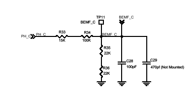

(Firma: matzetronics) #3822432
Markus H. schrieb:
> Die 100nF kommen aus der Schaltung von Mikrokopter.de, die habe ich mehr
> oder weniger so übernommen
> (http://mikrocontroller.com/files/BL_Ctrl_V2_0_Doku.pdf). Da scheint es
> ja auch zu funktionieren... Aber ich kann gerne mal kleinere Werte
> testen, mal sehen ob es einen Unterschied gibt.
Bist du sicher, das es nicht 100pF sind? Ich verrate kein Geheimnis,
wenn ich das MC100 Kit von Atmel anschaue und da nur 100p und optional
noch einen 470p parallel sehe. Anbei mal der Auszug.
#3823094
So, ich habe mal mehrere Dinge ausprobiert:
Zuerst einmal zu den 100nF in der BEMF-Erkennung: Ich habe die
Kondensatoren zum Test durch 10nF ersetzt, danach lief der Motor nicht
mehr richtig, es kam zu plötzlichem Stillstand oder schwankender
Geschwindigkeit. Ich denke die 100nF sind da korrekt, ich habe ja auch
nur 4,7k Widerstände im Spannungsteiler.

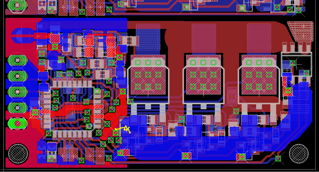

Der Reset konnte wie gesagt durch einen 10µF Keramik Kondensator direkt
an den Vcc Pins des µC verhindert werden, die fehlerhafte Ansteuerung
liegt irgendwo in meinem selbstgeschriebenen Ansteuerprogramm, manuell
über HTerm läuft es problemlos. Leider liegen die Vcc Pins so ungünstig
auf der Platine, dass ein nachträglicher Einbau auf allen Platinen
kompliziert wird..
Der vorhandene Pufferkondensator zur Stabilisierung der Vcc Spannung
liegt auf der Rückseite und ist im angehängten Bild eingekreist. Ein
Einbau des 10µF Kondensators an dieser Stelle bringt leider auch nichts,
er muss wirklich direkt an die Pins gelötet werden.
Der Einbau eines 10 Ohm Widerstands hinter der Diode mit 100nF vor und
hinter dem Widerstand hat leider auch nichts gebracht. Suppressordiode
habe ich leider keine da, aber durch den Widerstand und die über 700µF
dahinter dürfte Spannungsspitzen ja eigentlich auch kaum noch durch
kommen.

Ich habe jetzt alle nachträglich eingebauten Kondensatoren und
Widerstände komplett rausgenommen, bis auf den 10µF 0603 Kondensator
direkt an den Vcc Pins, damit läuft es jetzt.
Finde ich etwas merkwürdig, dass der Kondensator direkt an den Pins sein
muss, 5mm weiter weg auf der Rückseite reicht ja nicht, egal wie groß
man den Kondensator dann macht.
Den Kondensator in der Reset Leitung habe ich auch mal rausgenommen,
falls darüber Störungen über die Masse einkoppeln. Scheint aber auch
nicht wirklich einen Unterschied zu machen.

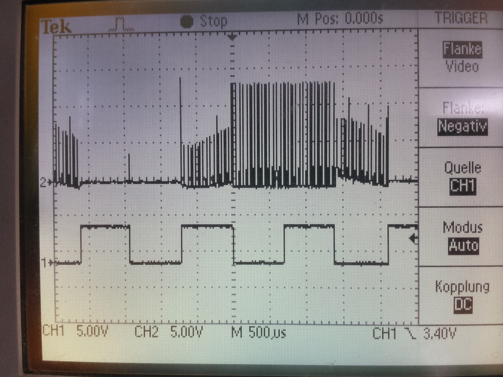

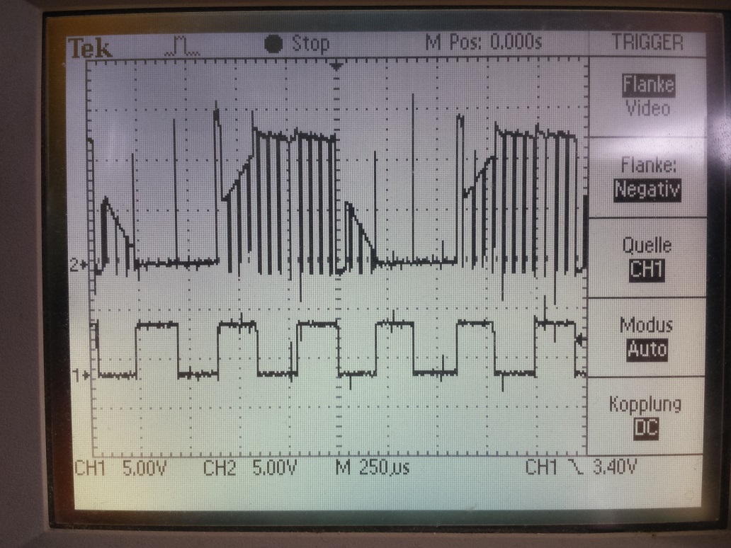

Meine Software ist eigentlich relativ einfach, nach einem
Phasenumschalten wird über einen Timer 12,6µs gewartet, dann der Analog
Comparator eingeschaltet und bei einem "Vorzeichenwechsel" zwischen der
"Mittel"-Spannung und der Phasenspannung sofort auf die nächste Phase
umgeschaltet. Funktioniert soweit ja auch. Ich habe mal 2 Bilder
angehängt, einmal bei Standgas und einmal fast Vollgas. Oben die
Spannung an Phase A, unten ein Toggeln bei jedem Erkannten BEMF-Wechsel
bzw. Umschalten der Phase. Bei hoher Geschwindigkeit siehts etwas
hässlicher aus, aber das ist ja vermutlich normal?
Es ist kein Zufall, dass die Chip-Hersteller genau dies, in ihren
Datenblättern, vorschlagen.
Das hat u. v. A. drei Gründe:
1. Jeder Leiter ist eine potentielle Antenne.
2. Das abfangen von Störungen, die von der Versorgung her ins System
   kommen.
3. Das Abfangen von Störungen, die aus dem Chip kommen und eventuelle
   Peripherie und den Chip selber (zweiter Vcc-Pin), stören könnten.
