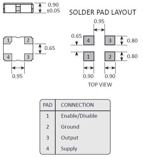

von Marc V. (Firma: Vescomp) (logarithmus)
Thomas Eckmann schrieb:
> Meine Güte. Das Zeug , das du genommen hast, muss echt gut sein.
 Ach, du meinst diese veralteten Dinger die man beim TINY25-85 und
 TINY5-10 normalerweise nicht benutzt ?
 Natürlich benutzen moderne Menschen sowas schon lange nicht mehr
 bei 8 und 6-Beinchen.
 Ein Bild für Unwissende ist angehängt.

Na Vasline, das ist aber ein Quarzoszillator und kein Quarz. ;-)
Ach Vesy, YMMD.
Wir sind hier in der Elektronik. Und wenn es um Quarze geht, dann meinen
alle, sowohl die modernen Menschen als auch die ewig gestrigen, Quarze.
Wenn du über Quarzoszillatoren reden möchtest, dann sag das doch
einfach. Dann reden alle mit dir über Quarzoszillatoren.
mfg.

von Peter D. (peda)
Korbinian Geiger schrieb:
> Ach was solls, ich nehm einfach ein Quartz und einen Timer und gut ist.
Man muß ja nicht die HC-49 Riesen nehmen. Es gibt auch welche in SMD
2*3mm².
Ich hatte auch überlegt, ob ich nicht auf Oszillatoren umsteige, aber
die 5V Typen sind am Aussterben. Oft werden nur noch 3,3V und 2,5V Typen
angeboten.
von m.n. (Gast)
> angeboten.
.. und brauchen immer (zu viel) Strom.
Wenn schon fertiger Oszillator, dann TCXO. Die kosten nicht viel mehr.
Peter R. schrieb:
> Aber, nicht vergessen: Ein Quarz (ver)braucht halt zwei Pins am
> Kontrollerbaustein.
Dann sollte er eine Nummer kleiner nehmen: ATtiny44
