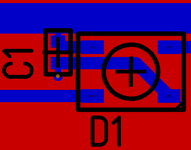

ich route gerade eine zweilagige Platine auf welcher WS2812B LEDs
verbaut werden sollen. Die untere Lage soll dabei nach Möglichkeit als
reine GND-Plane dienen.
Leider liegen bei den WS2812B VCC und GND nicht schön nebeneinander, so
dass sich mir die Frage stellt, wie ich den benötigten Kondensator
idealerweise anbinden soll.
Soweit ich gelesen habe sollen Abblockkondensatoren auf dem kürzest
möglichen Wege mit möglichst breiten Leiterbahnen an VCC- und GND-Pins
angebunden werden.
Der kürzeste Weg wäre in meinem Fall zu erreichen, indem ich den
Kondensator auf die Rückseite packe und mit Vias anbinden, aber
offensichtlich sind die meisten Quellen der Ansicht, dass man das
aufgrund der höheren Induktivität vermeiden sollte.
Meine aktuelle Lösung schaut wie im angehängten Bild aus, ist das so in
Ordnung oder gibt es Verbesserungspotential bzw. sollte ich es womöglich
ganz anders angehen?
Sorry, dass ich so eine banale Frage stelle, aber wie es im Internet so
ist, man liest zu einem Thema vier Quellen und kriegt sechs verschiedene
Meinungen, wie man es richtig macht.
Viele Grüße
Daniel
OP (Firma: keine) #3822251
H.Joachim Seifert schrieb:
> Nach
> Vcc darf auch was dicker sein (oder 3 von den Bahnen jetziger Breite).
Das ist genau wieder so ein Punkt bei dem ich mir unsicher war.
http://www.lothar-miller.de/s9y/categories/14-Entkopplung
Dort steht z.B. dass die Leiterquerschnitte von Versorgungslagen
kommenden Vias klein sein sollten, also habe ich den Kondensator auch
nur mit dünnen Leiterbahnen angeschlossen.
Stefan S. schrieb:
> Warum routest du den Kondensator nicht unterhalb der SMD5050 auf der 1.
> Ebene? Dann brauchste kein Via.
Wie meinst du das? Das Via brauche ich doch um auf die GND-Plane zu
kommen. Oder meinst du, dass ich GND unterhalb der LED als Leiterbahn
auf dem Top-Layer routen soll?
#3822278
Ich habe andere Erfahrungen gemacht (wobei auch noch unterschieden
werden muss, ob tatsächlich nennenswerte Versorgungsströme fliessen oder
ob es sich mehr oder weniger nur um geringe statische Ströme +
Schaltspitzen handelt) Beim WS2812 kann man schon von nennenswerten
Strömen reden.
Das wichtigste hast du richtig gemacht - direkt vom IC zum Kondensator
mit rel. breiter Leiterbahn, dementsprechend mit wenig Induktivität und
wenig Widerstand. Und erst von da zur Versorgung. Wird so funktionieren,
wie du es gemacht hast.

Gast #3822311
>> Nach
Was man sich dabei denkt die Kondensatoren an die Versorgungsplane
anzuschließen aber die Leitung von Kondensator dick zu machen:
1. Thermische Gründe - dicke Leiterbahnen führen mehr Wärme ab und sind
damit schwerer zu Löten. Noch dazu bei einer sehr kurzen Anbindung an
die noch besser abführende Kupferinnenlage.
2. Der Kondensator kann "langsam" (hohe Induktivität + Widerstand zur
Versorgungslage) aufgeladen werden sich aber schnell bei Bedarf entladen
(niedrigere Induktivät + Widerstand zum Pin hin). Die größere
Induktivität hält zum einen Störungen von den Versorgungen vom
Kondensator + Pin fern und lässt umgekehrt Störungen vom Pin (IC) auf
die Versorgungslage schlechter passieren.
Das ist eine Möglichkeit zu argumentieren. Wir sind hier ziemlich tief
im Thema EMV angelangt. Hier sind wirklich Messungen und Erfahrungen
rar. Das kann man getrost als Philosophie-Diskussion ansehen.
Zu deine WS2128B (gilt auch für die nicht-B-Version): Diese Teile
sterben sehr gerne thermische Tode. Äußert sich meist durch pinkes
Flackern das besser wird wenn man fest auf die "Linse" drückt.
Darum in jedem Fall die beiden Versorgungspins extrem breit anbinden.
Also so breit es irgendwie geht. Jeder mm mehr Seitenlänge bringt es bei
einem solchen Layout und kostet ja vor allem nichts. Denk dran - die
Seitenlänge geht bei einem Quadrat quadratisch in die Fläche ein. Mehr
Fläche = mehr Wärme kann abgestrahlt werden.
Auch Vias kosten nichts ... je mehr desto besser ist es. Sowohl in
Elektrostatischer, als auch thermischer Hinsicht. Es gibt heute (wo
Bohrungen nichts mehr kosten) keine Gründe mehr jede Via 3fach
auszuführen. Parallelgeschaltet verringert sich IMMER die Induktivität
und der Widerstand. Natürlich auch der thermische Widerstand.
Den Kondensator würde ich irgendwie wegdrehen - es nervt unendlich wenn
du die LED tauschen musst / möchtest und du dazu jedes mal den
Kondensator weglöten musst. Wenn du von den Chinesen 50St. von den
WS2128 bestellst sind garantiert 3 dabei die irgendwie "anderst" sind.
Die Lichtfarbe ist leicht anderst oder sie gehen garnicht. Da muss man
meist mal tauschen. Und auf 1-2mm weiter weg kommt es auch nicht an beim
EMV (zumindest nicht bei diesem Anwendungsbereich).
Für ein Lehrbuch-Decoupling gehört es sich übrigens auch den
GND-Anschluss des Kondensators direkt auf die GND-Leitung/Lage zu
kontaktieren. So hast du es ja auch gemacht. ABER die GND-Leitung gehört
da nicht hin. Der GND-Pin gehört direkt auf die GND-Lage
durchkontaktiert. Als der GND-Anschluss des Kondensators und der
GND-Anschluss der LED sollen nur Kontakt über die GND-Plane haben. Also
das Prinzip ist z.B. hier zu sehen http://i.stack.imgur.com/2ul0K.png
Zwar kein sonderlich gutes Beispiel für Decoupling (der Kondensator
gehört natürlich direkt unter die Pins und die positive Versorgung ist
viel viel zu lang und minimum um die Hälfte zu schmal). Und das Via ist
hässlich groß. Egal - es zeigt das Prinzip, dass GND nur über die Fläche
läuft.
Summa-Summarum: Dein Layout ist nicht schlecht. Ich würde die Versorgung
aus thermischen Gründen dicker machen und den Kondensator aus Gründen
der Lötbarkeit ein wenig anderst platzieren. Laufen wird es aber in
jedem Fall.

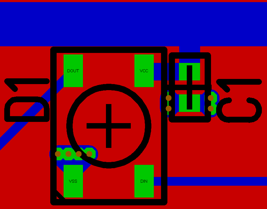

OP (Firma: keine) #3823364
vielen Dank für eure Ratschläge. Ich habe gerade nochmal die Komponenten
etwas hin- und hergeschoben und gedreht und bin ich auf dem im Bild
dargestellten Stand. Die LEDs stehen jetzt hochkant, dadurch kann ich
den Kondensator seitlich platzieren und könnte dadurch die WS2812B auch
wieder bequem auslöten, während die Leitungslänge zu VCC nur
unwesentlich größer wird. Den Kondensator habe ich nun mit je zwei Vias
links und rechts des Pads and GND angebunden, ähnlich habe ich es mit
VSS der LED gemacht.
Viele Grüße
Daniel
#3823401
So kritisch ist die Schaltung nicht, funktionieren wird es schon, fast
egal wie man es verbindet. Wenn man aber schon fragt, sollte man es
schon gut machen.
Die Verbindung von VSS zum Kondensator sollte man schon besser direkt
machen, nicht über den Umweg über die Vias.
Bei den Pads für VCC und VSS ist es eine Abwägung zwischen guter
Lötbarkeit und guter Kühlung. Je nachdem wie man lötet kann es hilfreich
oder nötig sein die Bahn dicht am Pad (die ersten 1-2 mm) nicht
übermäßig breit zu machen, damit man besser löten kann - danach sollte
man aber in die Breite gehen für eine gute Kühlung.
OP (Firma: keine) #3823630
Ulrich H. schrieb:
> Wenn man aber schon fragt, sollte man es schon gut machen.
Aber das versuche ich doch?
Jetzt steht wieder Aussage gegen, Aussage, denn:
> durchkontaktiert.
Was denn jetzt?
Die Leiterbahnen sind (in der aktuellen Variante) ohnehin schon sehr
kurz, da bietet sich dafür kaum die Gelegenheit. So ist z.B. die
Leiterbahn vom VCC-Pin zum Kondensator nur knapp 1.2mm lang. Anders sähe
es natürlich aus, wenn ich GND jetzt doch wieder per Leiterbahn anbinden
soll.
#3823644
Du kannst aufhören dir um die EMV Sorgen zu machen.
Fürchte dich lieber vor der Hitze. Die WS2812er hauen gut Strom weg und
haben kaum richtige Kühlfläche.
Die Dinger gehen (gerade in wärmerer Umgebung) doch recht flott flöten.
Noch blöder wird das ganze dadurch, dass die Dinger wenn sie fertig sind
auch tlw. keine Daten mehr weiterschaufeln. Wenn jetzt eine LED am
Anfang abraucht, dann is dein ganzer Streifen duster (bischen wie bei
den Lichterketten früher, nur war da dann alles dunkel). Man findet den
Störenfried zwar leicht, aber wer will schon immerwieder LEDS tauschen
gehen....
Wie hier schon geschrieben:

OP (Firma: keine) #3823681
danke für die Anmerkung.
Ich muss dazu sagen, dass ich nicht vorhabe die volle Leistung
abzurufen. Die LEDs werden nicht bei 5V sondern bei etwa 3,6V betrieben.
Ich habe dazu einige Tests mit mehreren WS2812B gemacht, bei maximaler
Ansteuerung ([R,G,B] = [255,255,255]) ziehen die im Schnitt 16mA, womit
nur noch knapp 58mW pro LED abfallen. Bei 5V messe ich im Mittel 45mA,
also 225mW pro LED.
Edit: Unter den Bedingungen ist es so, dass das weiße Licht bei direkter
Betrachtung schon einen leichten Farbstich hat, allerdings ist das für
meinen Anwendungsfall unerheblich.
