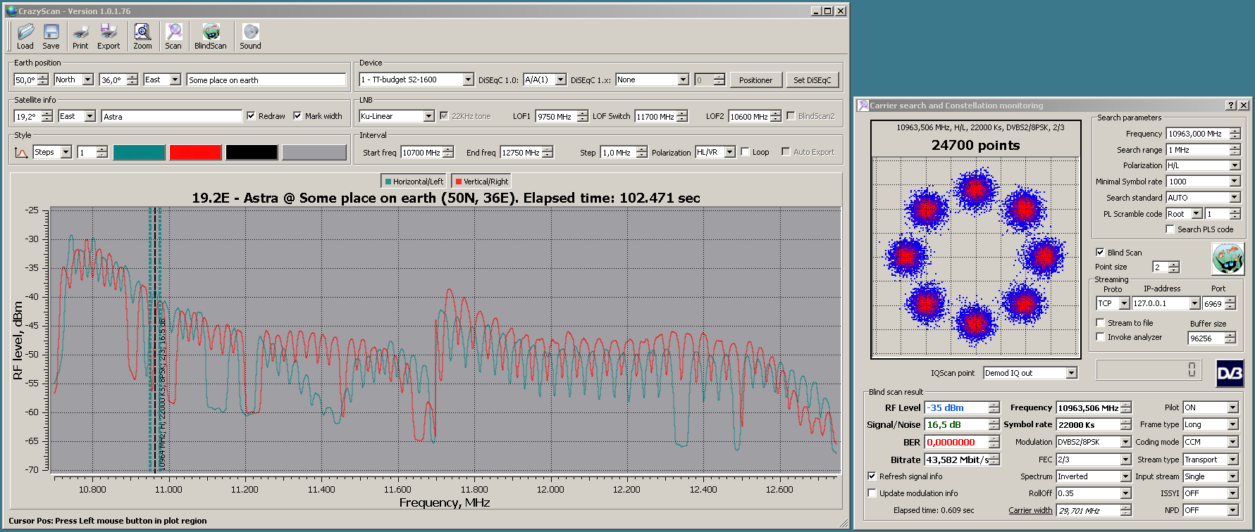

Als Antwort auf eine hier im Forum gestellte Frage - in einem eigenen
Thread, da es vielleicht von allgemeinem Interesse ist:
Um sicher ein zwei Größenordnungen preisgünstiger als mit
professionellen Messgeräten kann man seine Sat-Anlage mit dem Programm
CrazyScan mit Hilfe des PCs "vermessen", und dabei sowohl Spektren
sämtlicher Transponder anzeigen, als auch die Übertragungseigenschaften
einzelner Transponder gezielt darstellen.
Siehe Screenshot (einer bereits älteren Version von CrazyScan).
Im Screenshot wird als Hardware eine Technotrend-"TT-budget S2-1600"
verwendet - viele andere PC-DVBS(2)-Karten werden ebenso unterstützt.
Selbstverständlich ist das "Gesamtwerk" aus einer dieser Karten und
CryzyScan nicht vergleichbar geeicht wie professionelle Messtechnik,
aber zur Abschätzung, mit welcher frequenzabhängigen Welligkeit bspw.
das Koax-Kabel "sein bestes tut", dem Spektrum die Ausgewogenheit zu
nehmen, oder um die Frage anschaulich zu klären, welche
Übertragungsparameter ein Transponder verwendet, und welche Qualität
seines Datenstroms am Ende des Kabels noch übrig bleibt, taugt das
Programm bestens.
Zu finden ist Crazyscan hier: http://sourceforge.net/projects/crazyscan/
Herzlichen Dank an den Programmauthor!
Und: happy scanning...

Interessant. Für die constellations braucht man ja die IQ-Samples hinter
den ADCs vor dem Demodulator? D.h. diese Karten haben da wie der RTL2832
einen raw-mode?
#3823625
> hinter
> einen raw-mode?
Nein, nicht direkt.
Der verwendete STV0903 hat ein Steuerregister, das vorgibt woher die
Daten kommen und zwei 8Bit-Register (ISYMB u. QSYMB), aus denen man die
Koordinaten eines aktuellen Punktes auslesen kann.
Für dieses Bild mit 24700 Punkten musst Du also 24700 mal diese Register
auslesen.
