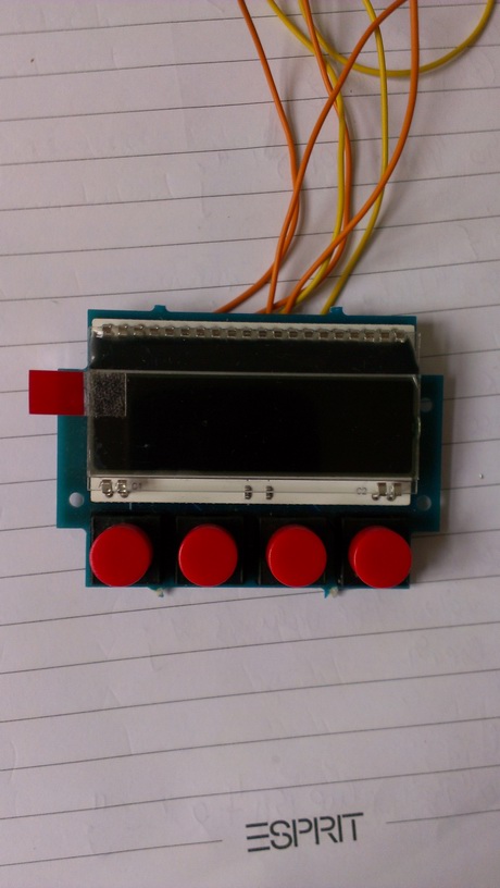

Ich habe ein DOG-M163 und vier Taster auf eine selbst erstellte Platine
gebracht und steuere das Display wie im Datenblatt beschrieben an.
Funktioniert prima. Nur sind echt viele Kabel für das Display und die
Taster notwendig. In Summe 10+2 Stück! (GND, VCC, 4xTaster, 4xDisplay,
EN_Backlight und EN_Display, letztere Zwei kann man natürlich immer auf
VCC legen und sich sparen). Nun hatte ich gedacht der Platine einen µC
zu verpassen und über I2C / TWI zu betreiben. Das zu bauen bekomme ich
bestimmt hin, was ich mich frage ist, wie das mit den Tastern gehen
soll. Dann muss die Platine ja beim Tastendruck proaktiv dem "Haupt-µC"
bescheid geben, wenn eine Taste gedrückt wurde gibt es ja noch den
Unterschied zwischen lange und kurz. Wennn der Controller dann die ganze
Zeit sendet ist das wohl nicht so gut. Würde man dass dann mit einer
zusätzlichen Leitung machen, die dann sagt jetzt wird gerade eine Taste
gedrückt, bitte Abfrage starten welche und wie lange? Wer weiß Rat...!?

OP #3822950
Also die Platine wie auf dem Bild ist natürlich nur der Träger und das
mit der Ansteuerung und den Kabeln ist fix. Ich wollte eine neue machen
(v0.2), damit es nicht so kompliziert mit den ganzen Kabeln ist. Wenn
ich das lese was Karl Heiz geschrieben hat, so war ich schon auf dem
richtigen Weg. Das der Slave natürlich nicht einfach so senden darf war
mir erst beim durchlesen wieder bewußt. Natürlich werden alle Befehle,
wie dimmen, on/off und Tastenabfragen zentral über einen µC gemacht.
Vielen Dank für die Unterstützung!

animiert, welche dranstricken zu wollen...
OP #3868537
So, ich erstelle gerade die Platine und auch die Software für den
Controller. Ich fange einfacher an, sprich mit Befehlen die per RX/TX
versendet werden. Was mich zunächst interessiert, wie würde ich meinen
Befehl beginnen? Sprich was sende ich an das Display damit es weiß das
es gemeint ist? Und wie trenne ich dann zwischen Daten und Befehlen?
OP #3912314
So, die Platine mit Atmega8 drauf ist da und funktioniert auch schon.
Nun soll die Software zum Leben erweckt werden. Sprich die Logik damit
auf RX und TX reagiert wird. Das Display soll ja unterschiedlich
reagieren, entweder Text darstellen oder Befehle abarbeiten. Ich habe
ein altes serielles Display und da beginnen die Befehle mit '27&' danach
ein Buchstabe für den Befehl und dann evtl. noch ein Wert. Text wurde so
geschickt. Frage: Ist das zweckmäßig oder ist das eher doof. Hat jemand
eine gute bessere Idee? Danke für Tips und Hinweise...
OP #3912323
Soory, das 27  ist der Escape Carakter und das & (UND)  ist ein ASCII
Zeichen
