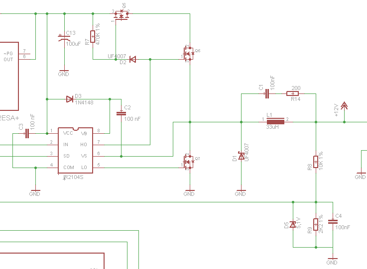

ich hänge im Moment an einem MPPT-Regler für mein 80W Solarpanel.
Das Programm ist relativ einfach, bedarf aber noch einige Arbeit..
müsste aber so wie es jetzt ist funktionieren.
Ich komme jetzt aber leider an der Ansteuerung des Gates nicht weiter..
Der Wandler ist ein typischer Buck-Konverter mit einem IRF3205
(N-Channel, Drain an +, Source an L und D) und einer MUR840. Die
Speicherdrossel ist noch unbekannt und erst einmal egal.
So sieht es aus:

So. Ich brauche für den N-Channel Mosfet einen High-Side Treiber mit
Bootstrapping. Hierfür würde ich zum Beispiel einfach einen IR2110 oder
einen IR2117 nehmen.
Jedoch >glaube ich<, dass der Bootstrapping-Cap sich wahrscheinlich nie
voll aufladen würde, weil Source vom Mosfet nie auf Masse kommt, und das
weil nach der Speicherdrossel direkt meine 12V Versorger-Batterie (Akku)
dran hängt.
Wäre es eine ohmsche Last (zB. Glühlampe) die Source auf Masse
runterzieht wenn Vgate=0, hätte der Bootstrapping-Cap den Massebezug zum
aufladen aber da Source immer mit 13,8V vom Akku über Masse gehalten
wird, würde der Bootstrapping-Cap auf max 18Vpanel - 13,8Vakku = 4,2V
aufgeladen werden.
Sehe ich das richtig?
Falls ja: wie kann ich mein Problem lösen? P-Channel Mosfets kommen
wegen den recht hohen Rds(on) leider nicht in Frage, da ich evtl. noch
mehr Solarpanels dran hängen werde. Die Schaltverluste würden zu hoch
werden.
(Falls nein: wie funktioniert das Ganze dann?! Schaltet der Treiber
minus vom Bootstrapping-Cap zum aufladen von Source auf Masse um und
dann wieder zurück? Wäre die einzige Möglichkeit die mir einfällt..)

von Chris K. (lava92)
dc, und wie sieht es mit dem angehängten Schaltplan aus? Das habe ich
von der timnolan-Seite und so wie es aussieht löst es genau dieses
Problem.
Q5 trennt das Solarpanel vom Akku wenn auch Q6 aus ist und Q7 wird als
"the synchronous switching MOSFET" bezeichnet. Soll wohl die Diode
ersetzen (weniger Verluste), hat aber auch den tollen Nebeneffekt, dass
der Bootstrapping-Cap bzw. Source von der High-Side auf Masse gezogen
wird.
Ist auch genau das, was du hier geschrieben hast:
Beitrag "Re: MOSFET-Treiber treibt mich in den Wahnsinn"
Sorry, ich hab den Beitrag "MOSFET-Treiber treibt mich in den Wahnsinn"
leider nicht gesehen, als ich das Forum nach meinem Problem
durchstöberte.
Ich lese gerade bisschen über die Unterschiede/Vor- und Nachteile bei
synchronen und asynchronen Buck-Konvertern..
http://www.ti.com/lit/an/slyt358/slyt358.pdf
Aber ich werde beim synchronen Buck-Konverter bleiben. Ist bisher die
beste Lösung. :-)
von elko (Gast)
Chris K. schrieb:
> Solche DC/DC-Wandler sind aber gar nicht sooo günstig.. und in meinem
> Fall muss er galvanisch getrennt sein. Die meisten die ich für unter 15€
> fand haben nur 1..2W.
1W sollten aber auch dicke reichen für das was du vor hast. Und da bist
du bei Reichelt mit 4.30€ dabei.
http://www.reichelt.de/Wandler-Module-DC-DC/SIM1-1212S-DIL8/3/index.html?&ACTION=3&LA=2&ARTICLE=35044&GROUPID=4956&artnr=SIM1-1212S+DIL8
Um mit einem 555 und Ladungspumpe 1W zu transportieren, braucht es auch
ein paar Bauteile mehr. Der Plan von Chris K. ist schon die effektivste
Lösung. Jedenfalls so lange man keine 100% PWM will oder braucht.
