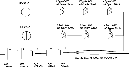

Zunächst : ich bin Leihe, ich habe mir Mühe gegeben alles so zu zeichnen
wie es hoffentlich "Korrekt" ist. Wenn da also ein Fehler ist oder etwas
unklar bitte ich das zu enschuldigen.
Mein plan ist es eine Schachtel mit LEDs auszuleuchten.
Bei meinem ersten Aufbau hatte ich nur
3x LEDS (3,6V)
http://www.led-tech.de/de/Leuchtdioden/Superflux-LEDs/Super-Flux-LED--1-Chip-Technik--LT-1231_1_7.html
1x KSQ 30mA
http://www.leds.de/LED-Zubehoer/Strom-und-Spannung/Micro-constant-current-supply-30mA.html
1x Reedschalter
5x CR2032 (3V 220mAh)
Jetzt möchte ich aber 6 LEDs, ohne gleich 10 x CR2032 zu verbauen
Meine erste Idee war eine KSQ zu nehmen die doppelt soviel Leistung hat
also 60mA und dann 2x3 LEDs parallel schalten, aber man soll ja LEDs
nicht parallel schalten, ich gehe davon aus das gilt auch wenn man eine
KSQ verwendet.
Also hatte ich jetzt die Idee 2 KSQ (30mA) parallel zu schalten (siehe
Anhang).
1. Funkioniert das?
2. Wenn ja wie lange halten die Batterien?
Ich würde rechnen:
220mAh x 5= 1100mAh
1100mAh / 60mA = 18,3h
Ist das korrekt?

ja
> Ich würde rechnen:
> 220mAh x 5= 1100mAh
> Ist das korrekt?
nein, du hast nach wie vor nur 220mAh. Könntest du die gesamte Kapazität
nutzen, wären es rund 3,5h.
In der Praxis wird es deutlich unter 2h gehen.
