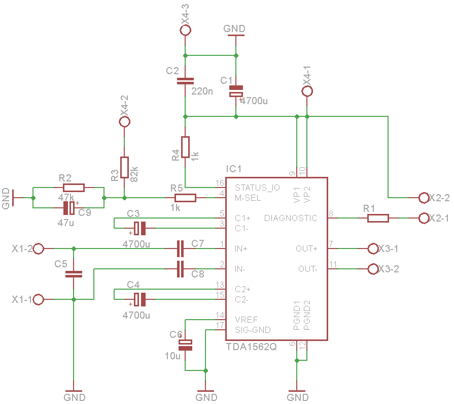

Ich bin dabei mir eine Verstärkerschaltung mit einem TDA1562Q zu erstellen. Sie ist soweit auch fast fertig aber wo und wie kann ich da einen Lautstärkeregler, sprich Poti einbauen ? Irgendwo am DIAG ?

So etwas kommt immer vor den Eingang
Signal --+
Poti-- Verstärkereingang
Masse

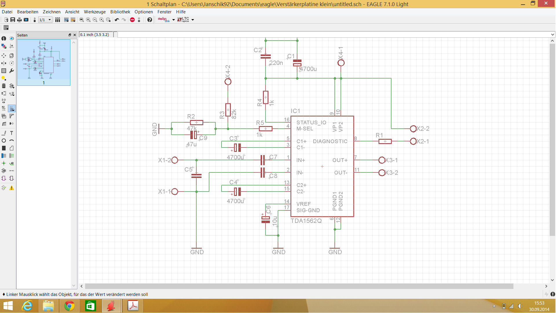

Hier ist ein der erstellte Schaltplan. (Muss noch etwas besser Strukturiert werden)
#3823074
Serablöd schrieb: > Unbenannt.png Probiere im Eagle Schaltplaneditor mal die Funktion Menü Datei - Exportieren - Image Dann bist du das ganze uninteressante Beiwerk deines Bildschirmes los ;-)

Karl Heinz schrieb: > An den Eingängen. > Ja, du brauchst 2 Potis. Mechanisch sind das 2 Potis auf einer > gemeinsamen Achse, genannt ein Doppelpoti. > Jedes Poti bildet für seinen Eingang einen Spannungsteiler nach Masse. Unsinn, das ist kein Stereo-Verstärker, sondern ein Amp mit differentiellen Eingängen. Wenn man aber kein symmetrisches XLR Signal einspeist, sondern ein handelsübliches unsymmertisches Chinch Signal, ist IN- ohne den Kondensator C8 an Masse und das Poti kommt vor IN+. Signal ---------+ | Poti--+--C7-- In+ | C5 Abschirmung ----+---+------ In- | GND Hauptsache Serablöd fällt nicht auf die Datenblatt-Lüge von 70W rein, der Chip kann keine 70W sondern eher nur 35W, und sein vermurkstes Class-H Konzept ist auch eher für Hochtöner geeignet als für Subwoofer. Hat man nur 14.4V, muss man damit vielleicht leben, aber baut man sowieso ein Netzteil, sollte man die Finger von diesen Class H Verstärkern lassen und was ordentliches (LM3886, TDA7294) nehmen - die mit ihrem kleinen Chip auch nicht mehr als 50W schaffen und die 100W Datenblattlüge nur mit der high efficiency Schaltung die so aufwändig ist als ob man einen ganzen Verstärker ohne IC baut.

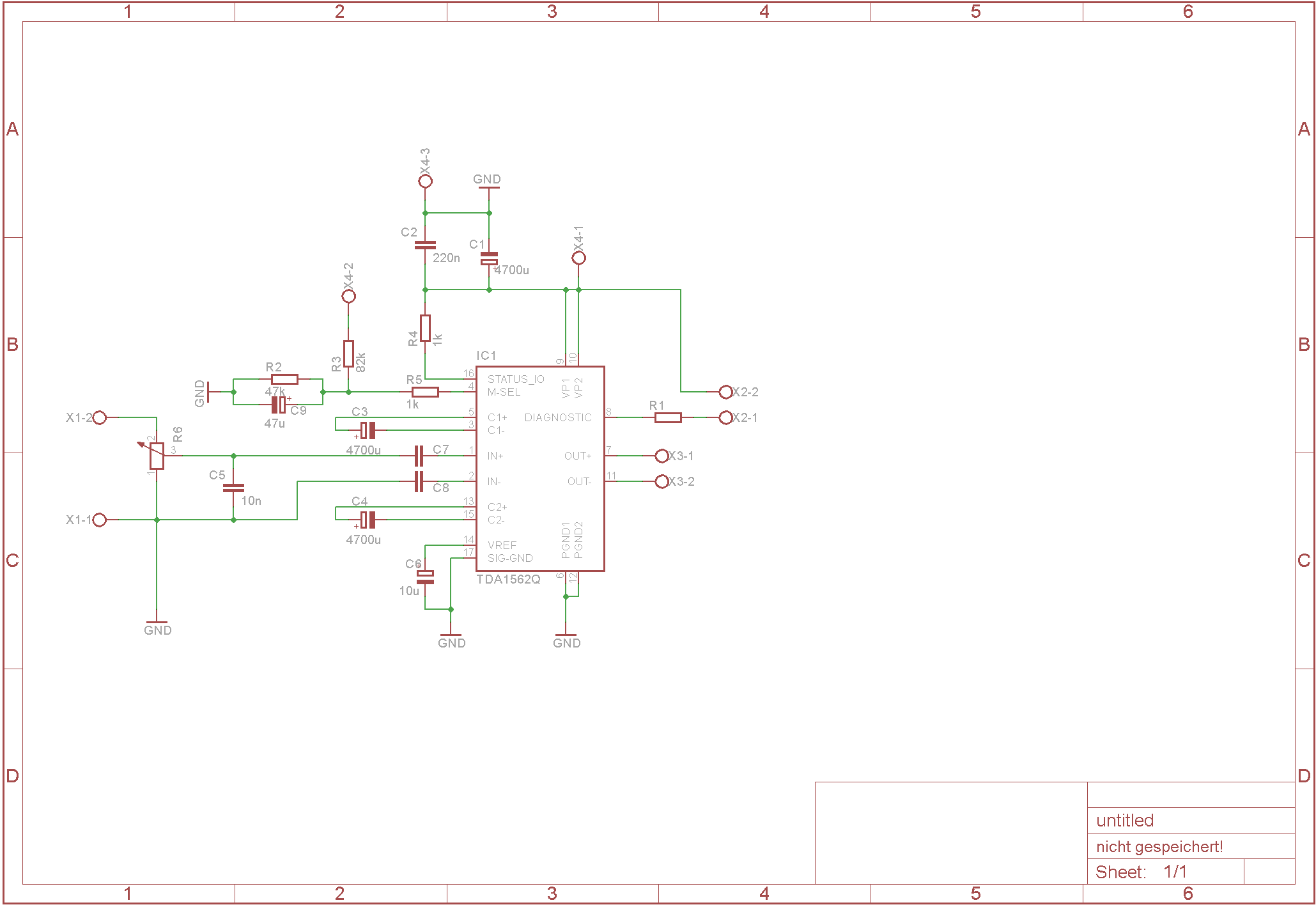

Alles klar danke für die schnellen und vielen Antworten! Ich hatte gedacht den Verstärker bloß mit einer Batterie zu betreiben und nicht als Subwoofer oder so. Lediglich tragbar und zum Musik hören am Strand etc. Ich habe den Poti wie auf dem anhängendem Bild zu sehen eingefügt. hoffe das ist so richtig, weil ja der C5 vorder direkt zwischen x1,1 und x1,2 lag. Antwort schreiben |
