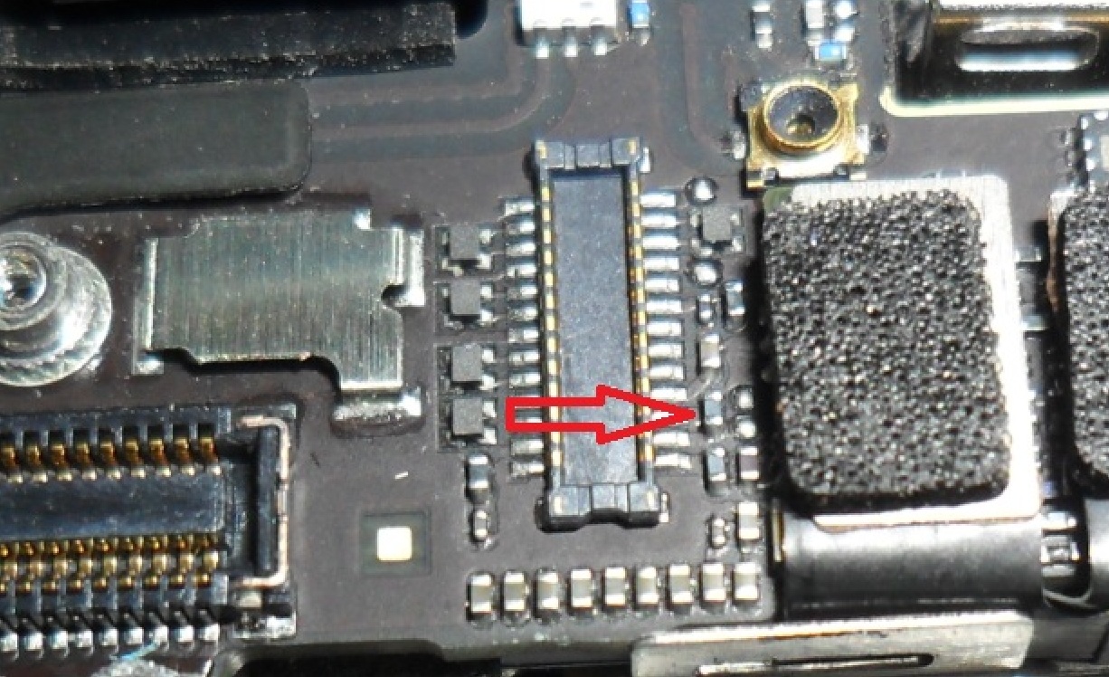

Auf meinem board sind zwei kleine smd's abgebrochen gewesen.
Laut schaltplan fehlen die teile fl7 und c245 und sogar ein smd ist
locker (0204). Durch diesd smd habe ich keine bildschirm anzeige mehr..
woher kriege ich diese winzigen dinger her? Wie sollte ich es am besten
dran löten?
Auf dem bild das anhängt sind es vom pfeil aus die naechsten beiden
oberen und das rechte vom zweit obersten vom pfeil.
Ich hoffe ich koennt mir helfen. Mfg
von Roland (Gast)
farnell.com
am besten unterm mikroskop flussmittel und lötkugeln auf die pads
auftragen, bauteile mit pinzette bestücken und die dann mit heißluft mit
gebläse auf minimum aufs pcb backen

Super danke! Jetzt muss ich nur noch fl7 i.wo her bekommen und dann
kannst losgehen.. ^^
Stelle erst mal fest, ob f17 auch wirklich die richtige Bezeichnung ist.
In dem verlinkten Schaltplan gibt es ein BE mit der Referenz f17
jedenfalls nicht.

Ich bin auch drauf reingefallen, die Eins ist aber ein L. Zum vergleich:
1l

Mit richtung meine ich ob ich die smd einfach drauf legen kann,
natürlich nicht kopfrum^^ geht ja auch schlecht.
Dazu muss ich sagen das ich mich nicht auskennt aber mich t.dem bei dir
bedanke! Nur welche links sind jetzt fuer den c245 und welcher link fuer
den fl7? Ich braeuchte fuer je ein stueck und das geht zum Glück :D
Ja, nachdem ich deinen Betrag sah, hätte ich mir meinen sparen können
@TO
vermutlich kannst du fürs Erste den FL7 durch einen Draht ersetzen und
den C245 mal weglassen.
Dein iphone hält dann zwar nicht mehr die EMV-Anforderungen ein, einen
Test, ob das wirklich alles war, sollte aber damit möglich sein.

von Daniel H. (Firma: keine) (commander)
Bei diesen Bauteilen ist es egal wie herum sie eingebaut werden.
Die ersten beiden Links (von Max und mir) sind für C245, die letzten
drei Links für die Ferritperle.
Super danke! Somit hab ich die teile dann. Muss sie dann nur noch
bestellen und dranbekommen.
Diese zwei mini-smd's waren abgebrochen. Mehr ist nicht kaputt ^^ ausser
das ein smd daneben locker ist aber den kann man ja wieder dran löten :)
