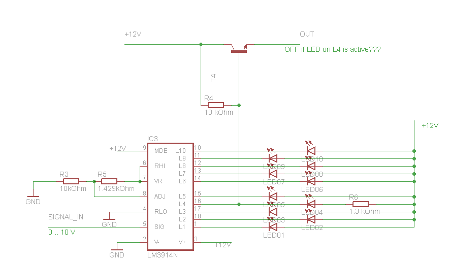

Hallo!
Ich mache meine ersten Elektronik Gehversuche. Bitte um Nachsicht, wenn
ich in einen Anfängerfehler hineingelaufen bin.
Mein Ziel:
Ich möchte mit einem LM3914 eine höhere Spannung schalten. Der
Transistor T4 soll sperren, wenn LED 4 leuchtet.
Auslegung:
- Spannungseinstellung:
I_R3=I_R5 = 1.25/1.429e3 = 0.87474 mA
U_RHI = I_R3 * (R3 + R5) = 10 V
- Strom an LED (wenn leuchtet)
Überlegung: Wenn LED leuchtet soll U_L4 < 0.2 V sein damit Transistor
sicher sperrt.
lt Datenblatt I_L4 = 10*I_R3 = 8.747 mA
I_R4 = 12V/10e3 Ohm = 1.2 mA (ca.)
I_LED4 = I_L4 - I_R4 = 7.547 mA
Annahme: Vorwärtsspannung an der LED mit U_LED = 2 V
Deshalb U_L4 = 12 - U_LED - I_LED * R6 = 0.188 V
(Ich hab hier noch ein wenig krumme widerstandswerte. Diese muss ich
noch durch Standardwerte ersetzen. Ich möchte aber vorher wissen ob
meine Überlegungen richtig sind.)
Danke im Voraus für Eure Unterstützung,
  Bernd

Entscheidend ist doch:
Was ist mit dem Ausgang OUT?
Nehmen wir mal an, der Widerstand an OUT gegen Masse ist recht klein.
Dann bewirkt ein H-Pegel am Pin 16 für einen unkontrollierten Basisstrom
über die BE - Strecke nach Masse. Der Transistor macht voll auf und Du
hast einen saftigen Kurzschluss an der CE-Strecke.
Ein Transistor ist ein Stromverstärker. Daher darfst Du deine Schaltung
nicht dem Verhalten externer Bauelemente überlassen. In diesem Fall der
Widerstand zwischen OUT und Masse.
Evtl. schaust Du nochmal nach wie ein NPN funktioniert ?
Ein N-FET wäre in ähnlicher Schaltung wohl besser geeignet.
Versuch mal im Gockel das Stichwort "High-side" switch.
Gruß Thilo
von Jens G. (jensig)
Vertausche Emittwer und Collector, und setze R4 auf 100k (je nach
Reststrom des IC, aber mal so als Anfangswert), und schalte einen R=10k
direkt in die Basiszuleitung. Dann sollte das was werden.

ohh, ich sehe gerade "OFF if LED is active". Dann wirds komplizierter
Und auch so sehe ich einen Fehler (naja, nicht erwähnte Tatsache) in
meinem Vorschlag.
Also mache es so, wie ich schon schrieb, aber nehme einen
pnp-Transistor, nicht npn.
Dann 10k Collector gegen Masse.
Collector dann auf die Basis eines anderen npn Transistors, dessen E die
Last schaltet. C an +12V.
Die Last sieht dann aber eine leicht verringerte Spannung von viellecht
11V statt 12V.
Funktioniert aber auch nur, wenn die 12V für IC und Last verwendet wird
(also keine unterschiedlihce Spannungen).
>> Basisstrom über die BE - Strecke nach Masse. Der Transistor
>> macht voll auf ...
> das is ja mein Ziel:
> - pin 16 high: led 4 off, transistor sperrt
> - pin 16 low: led 4 on, transistor offen
Bitte die Begriffe "offen" und "geschlossen" nicht im Zusammenhang
mit Transistoren (auch FETs sind Transistoren!) verwenden. Ein
offener Schalter ist nämlich einer, der den Stromkreis unterbricht.
Und Transistoren lassen sich auch als Schalter einsetzen....
"Gesperrt" und "Leitend" sind eindeutig.
> Wird das nun funktionieren oder steh ich jetzt auf der Leitung?
Im Prinzip ist Deine Schaltung korrekt.
Transistor T4 wird als Emitterfolger (=Kollektorschaltung)
betrieben; die Spannung vom Emitter gegen Masse ist gleich
"Basis-Spannung minus 0.7V". Wenn die LED leuchtet, liegt
die Basis auf (bzw. in der Nähe von) Masse, und T4 sperrt.
Wenn die LED dunkel ist, kann T4 leiten. Soweit klappt das.
Der Nachteil wurde auch schon benannt: Man legt eine unbekannte
Last ungern in die Emitterleitung eines Transistors.
Zum einen ist Deine Schaltung nicht gegen Überstrom durch T4
geschützt; wenn der gegen Masse geschaltete Lastwiderstand zu
klein ist, wird T4 den Heldentod sterben. - Zum anderen musst
Du darauf achten, dass am Emitter von T4 niemals Spannungen
größer 5V (gegen Masse) anliegen. Wenn T4 nämlich gesperrt ist,
und es liegt eine hohe positive Spannung am Emitter (z.B. von
einem Kondensator, der noch aufgeladen ist), dann geht die
Basis-Emitter-Strecke von T4, die jetzt in Sperrrichtung gepolt
ist, kaputt.
Es wäre besser, eine Schaltung mit zwei Transistoren zu verwenden -
einen NPN zur Ansteuerung, und einen PNP-Leistungstransistor für
die Last.

Versuch es mal hiermit:
                  VCC  ----------   - --------- OUT
                                 v /
                                 --- T2 (PNP)
                                 | | R2
                          R1_   |/
                        -|___|--| T1 NPN
                                 GND
(created by AACircuit v1.28.6 beta 04/19/05 www.tech-chat.de)
Erklärung:
Ein L oder offerner Eingang an R1 sperrt T1. T2 leitet keinen Basistrom
von T2 über R2 - T2 sperrt.
L= LED an
Ein H an R1 öffnet T1. Damit fliesst Basisstrom Für T2. T2 macht auf.
H = LED aus
War es das was du wolltest ?
Gruß T.
P.S. Der Basistrom für T2 rechnet sich allein aus (VCC - UBE) / R2.
Damit bist Du unabhängig von der Last am Ausgang OUT.

Verstehe ich das richtig?: R2 begrenzt den Strom über die Basis von T2
(pnp). Über den nahezu konstanten Verstärkungsfaktor von T2 ist damit
der Emitter-Collector Strom von T2 begrenzt. Der T2 kann damit nicht
durch zu geringe Last zerstört werden.
Nein Bernd - das verstehst Du falsch.
Der Verstärkungsfaktor hfe ist zwar für ein Exemplar relativ konstant,
aber ist herstellungsbedingt einer weiten Streuung unterlegen. Die
Hersteller konnten früher die Typen A,B,C gar nicht herstellen, sondern
die wurden später ausgemessen und dann erst einer Klasse zugeordnet.
Willst Du den Ausgansstrom begrenzen, musst Du einen anderen Weg gehen
und einen dritten Transistor + Reihenwiderstand spendieren.

Nur das Rot umrandete Kästchen... und da dein Trasistor ein PNP ist
gehört das Kästchen nach Links an den Emitter des PNP.

> Wenn jetzt Pin 16 (oder wie im Manual Bin Out 10) auf High geht - liegt
> dan an dem pin auch eine ausreichende Spannung an um T1 zu schalten? So
> wie ich das Bild im Datenblatt interpretiere, funtkionieren die
> ausgabe-pins nur als Stromsenke. Wenn LED nicht leuchten soll, dann
> verhält es sich meiner Interpretation wie ein offener (nichtleitender)
> Schalter. Oder gibt es da noch einen versteckten Pull-up Widerstand,
> welcher in Fig 14 nicht eingezeichnet ist? Oder muss/darf ich den selbst
> noch extern dazubauen?
Ich habe mich mit dem Chip nicht beschäftigt - aber holla - gut
aufgepasst Bernd! Wenn die Innenbeschaltung so ist wie bei Fig 14 für
Pin 10 beschrieben - musst Du leider den Widerstand selbst spendieren.
Zwischen +12 Volt und Pin 10. (die anderen Pins natürlich auch...)

Ich fand inzwischen ein besser passendes Bild zur Strombegrenzung PNP:
http://en.wikipedia.org/wiki/File:Current_Limiter_PNP.PNG
R1 geht eben bei uns auf den Collector von T1 stat gegen Masse.
Gruß T.

D.h. Der Wiederstand R2 ist hauptsächlich zur Begrenzung des Basisstroms
notwendig. Weil schon auch der Basisstrom zur Zerstörung des Transistors
führen kann und nicht nur der wesentlich größerer Emittor-Collector
Strom-

D.H. Bei der Konfiguration mit den 2 Transistoren muss der Basisstrom T2
begrenzt werden. Da aber bei dem Optokopler ein Basisstrom in der Form
nicht vorliegt muss keine weitere Sicherheitsmaßnahme getroffen werden.
Hab ich das so richtig verstanden?
