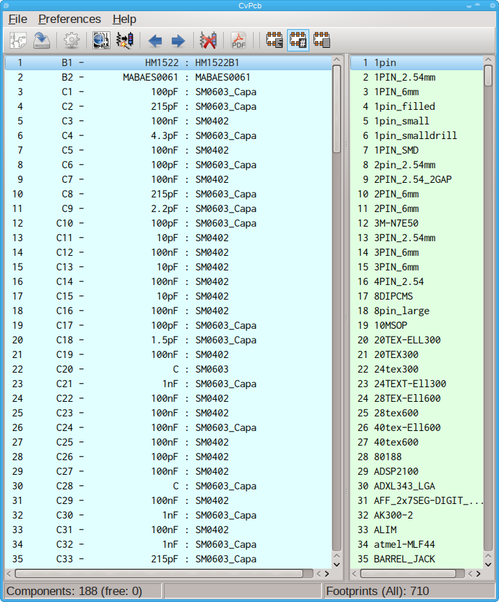

Die Zuordnung von Schaltplansymbol zum Footprint. cvpcb kann z.B. in
eeschema gestartet werden, dort dann Einstellungen -> Bibliothekstabelle
editieren und den Ordner mit lib und kicad_mod hinzufügen. Das Gleiche
dann auch noch mal in PcbNew unter Einstellung->Bibliothekstabelle. Ist
ein wenig umständlich, aber nicht kompliziert.
#3825194
Dieses Ding, von dem man intuitiv denken würde es ist ein Dialog in
eeschema, ist aber in Wahrheit eine Extra-Anwendung.
Das hat verwirrenderweise auch sein eigenes Preferences -> Libraries, wo
man die Footprint-Lib nochmal einstellen muss.

Die neue Bibliothek musst Du sowohl in cvpcb (für die Zuweisung
Bauteil<->Footprint) als auch in pcbnew (für das eigentliche Footprint)
zu den benutzen Bibliotheken zuweisen.
Anschließend kannst Du die Zuweisung (Bauteil zu Footprint) in cvpcb
vornehmen und wenn Du die Netzliste (erneut) ins pcbnew lädst, dann
sollte es klappen.
