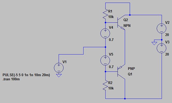

ich stehe gerade ordentlich auf der Leitung und mehrstündiges googlen
hat die Situation eher verschlimmert, deswegen wende ich mich an euch.
Ein symmetrisches Rechtecksignal von ~+-5V soll auf +-50V verstärkt
werden. Phasendrehung wäre egal. Wie realisiere ich eine solche
Schaltung mit Bipolartransistoren oder FETs? Ein einfacher
invertierender Verstärker mit OPV wird schwierig wegen
Betriebsspannung..
Mit Kollektorschaltungen von NPN/PNP kann ich jeweils die
positive/negative Hälfte verstärken, aber wie führe ich diese Signale
zusammen? Da muss es doch eine einfache, stupide Lösung geben, auf die
ich momentan nicht komme.
Bitte holt mich ab vom Holzweg!

@Tom Es geht mir zunächst um einen prinzipiellen Aufbau mit idealen
Bauteilen (LTSpice).
Bitte seht es mir nach, wenn ich mich so unprofessionell ausdrücke, aber
ich möchte einfach eine symmetrische Rechteckspannung beispielsweise
10fach verstärken (mit Transistoren, nicht mit OP)

Dann nimm einen Schaltplan einer klassischen AB-Endstufe aus dem
Audiobereich, die laufen je nach Leistung mit bis zu +/- 100V.

Wenn ich das in Spice simuliere, bekomme ich zwischen den Emittern der
Transistoren keine erhöhte Spannung, im Leerlauf die gleiche wie am
Eingang und bei Belastung natürlich eine geringere.
Kann mir jemand bitte die Schaltung zeigen, mit der ich die Spannung
verstärken kann? Die Gegentaktendstufe ist ja für die
Leistungsverstärkung...
Oder nicht?
Das ist ja auch kein Gegentaktverstärker (wie die Bildunterschrift
behauptet) sondern nur ein Teil desselben. Nämlich der Teil, der den
Strom verstärkt. Da der Spannungsverstärker fehlt, fehlt logischerweise
auch die Spannungsverstärkung ;-O
https://www.google.com/search?q=endstufe+verstärker+diskret
und dann auf "Images" klicken
