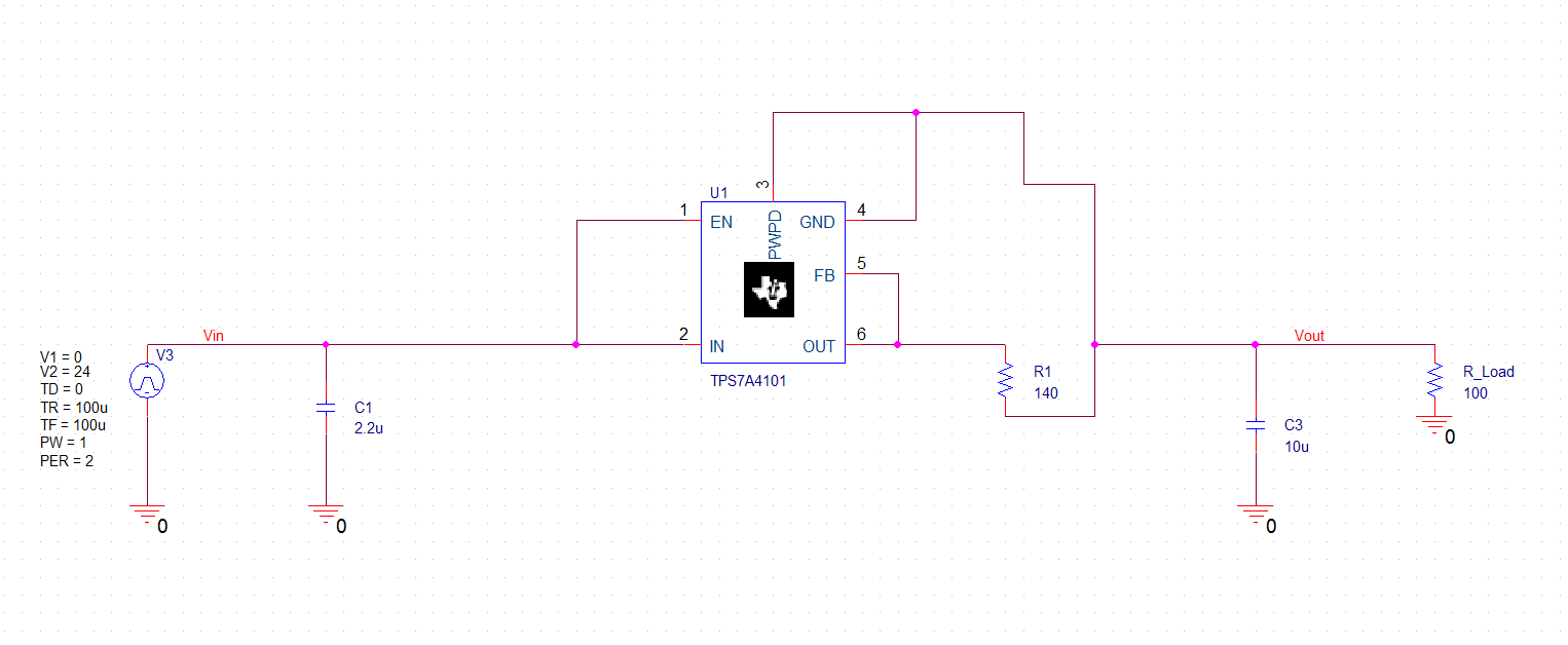

ich bin gerade dabei eine Stromquelle zu adaptieren, habe aber den
verdacht, dass der ausgewählte Bauteil dafür nicht geeignet ist.
Grundsätzlich ist das Teil nicht so schlecht, aber für den source
Betrieb aus meiner sicht nicht geeignet.
Folgende Rahmenbedingungen, der TPS7A4101 soll mit 24V versorgt werden
und soll als Konstantstromquelle dienen. Der angeschlossene Sensor ist
ein Geschwindigkeitssensor. Die Konstantstromquelle dient dazu einen
Drahtbruch zu erkennen. Grund für den wechsel ist, dass der Drahtbruch
nicht erkannt wird, dieser fällt unter einen bestimmten Schwellenwert
und ist somit unbrauchbar. Danke
Und was möchtest du dabei mit dem HV-Linearregler anstellen?
Vielleicht erklärst du erstmal, was das für ein Geschwindigkeitssensor
ist, i.e. was der für ein Signal liefert und auf welcher Leitung in
deinem Plan ein Drahtbruch detektiert werden soll.
