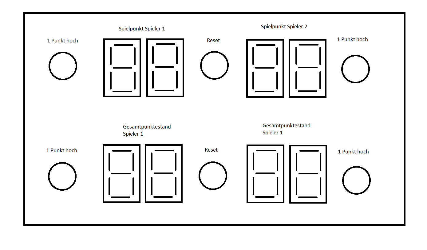

Entstehen soll ein Punktezähler für eine Squash Partie.
Benötigt werden zwei Punktestände mit jeweils zweistelligen Zahlen (also
sozusagen 2 mal eine 7-Segment LED) für das Spiel und nochmals das selbe
für den gesamten Punktestand vom Match. Jeweils mit einem Taster zum
Punkt hochdrücken und einem Reset Taster.

Vorgestellte Abmessung liegt bei min. 5cm Höhe der Ziffern..Die Anzeige
soll am Ende im Squash Feld an der Glaswand hängen und muss daher klein
und mobil sein und muss definitiv mit Batterie laufen, da keine
Steckdosen vorhanden sind.
Laufen würde die Anzeige pro Spiel ca. eine Stunde.

(Firma: Vescomp) #3825225
> Wenn so ein Segment auf 10mA kommt und 8 Stück verbaut sind, wäre man
> bei 80mA nur für die Segmente. So ein Mikrocontroller wird nicht
 Das, was dir vorschwebt (5cm), hat pro Segment 4xLED in Serie, Strom
 pro Segment 20mA. DP hat 2 LEDs, Strom 10mA.
>  Gehen wir von 100mA Stromaufnahme aus
> und nehmen einen 9V Block mit ~500mAh sollte das für 5 Stunden reichen.
> Kann man das überhaupt so rechnen?
 Natürlich nicht.
 Erstens, du hast 4x2 Ziffern. Selbst wenn man führende Nullen
 ausblendet, leuchten im Schnitt etwa 4 Segmente pro Ziffer.
 Ohne Nullen ergibt das: 4 Ziffern x 4 Segmente x 20mA = 320mA.
 Mit Multiplexen sieht die Sache natürlich anders aus, aber dann stellt
 sich die Frage, ob die Anzeige auch hell genug leuchten wird.
 Bei 1:8 darfst du mit Strom nicht höher als 30mA pro Segment gehen.
 Mikrocontroller sollte diese Anzeigen wegen der benötigten Spannung
 (min. 7V/Segment) auch nicht direkt treiben.
 Also, 1xULN2803 und 1xUDN2981 und das sollte dann reichen.
 9V Block kannst du auf jeden Fall vergessen, ein kleines 12V Akku
 wäre aber wahrscheinlich genug.
 Taster gehören nicht auf die Anzeige, ein DIN-7 Anschluss reicht
 sowohl für Taster als auch für die Stromversorgung.
