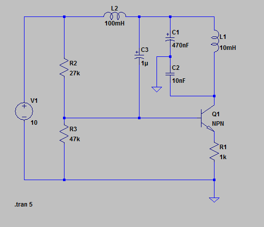

Hallo Zusammen,
ich bin dabei mich in LTSpice einzuarbeiten. Also habe ich mal die
folgende Schaltung versucht zu Simulieren.
http://elektroniktutor.de/signalkunde/colpitts.html
Leider mit wenig erfolg. Da schwingt gar nichts. Kann mir jemand auf die
Sprünge helfen, was ich falsch mache?
Grüsse,
Colpitts
Hallo Colpitts,
das ist eine Besonderheit bei den Simulationen. Sie sind zu exakt. Du
musst irgendwo eine Anfangsbedingung setzen damit der Oszillator ins
Schwingen kommt. Das Thema hatten wir schon einmal vor ein paar Tagen.
mfg klaus
