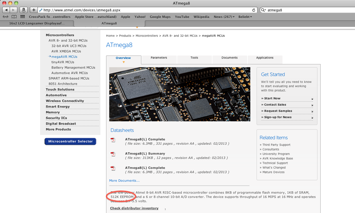

1. Werte, die sich nicht ändern (z.B. Strings) wirft man ins EPROM statt
ins Flash wie es bei dir grade ist. Grund hierfür: Das EPROM ist idR
viel größer als das SRAM/Flash. Du hast ein 8 kByte, das EPROM des
Atmega8 ist aber, ich glaub, 256 kByte groß. OK, da kommt bei dir nicht
viel rum aber nur mal so grundsätzlich halt ;)

Wie kommst du auf das schmale Brett? Bei AVRs ist der EEPROM im allg.
der kleinste Speicher. Der ATMega8 hat 512 Byte EEPROM.
MfG Spess
von M. K. (sylaina)
Weils so auf der ATMEL-Seite steht siehe Bild, ist dann wohl ein
Tippfehler da ;)
EDIT: Verdammt, warum hat der jetzt beide Bilder genommen? Ach egal, das
große kann gelöscht werden.

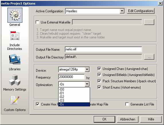

von Joachim B. (jar)
chris schrieb:
> so was macht der Compiler schon von selber, da muss man nicht von Hand
> dran rumbasteln.
egal wie -os -o1 -o2 -o2 ?
komisch ich muss im Studio die Optimierung vorgeben und nun lese ich das
der das selber macht ?

Weil man _delay_ms nur mit festen Werten verwenden sollte, du verwendest
es aber mit variablen Werten ("dauer").
" \note In order for these functions to work as intended, compiler
    optimizations <em>must</em> be enabled, and the delay time
    <em>must</em> be an expression that is a known constant at
    compile-time.  If these requirements are not met, the resulting
    delay will be much longer (and basically unpredictable), and
    applications that otherwise do not use floating-point calculations
    will experience severe code bloat by the floating-point library
    routines linked into the application."
