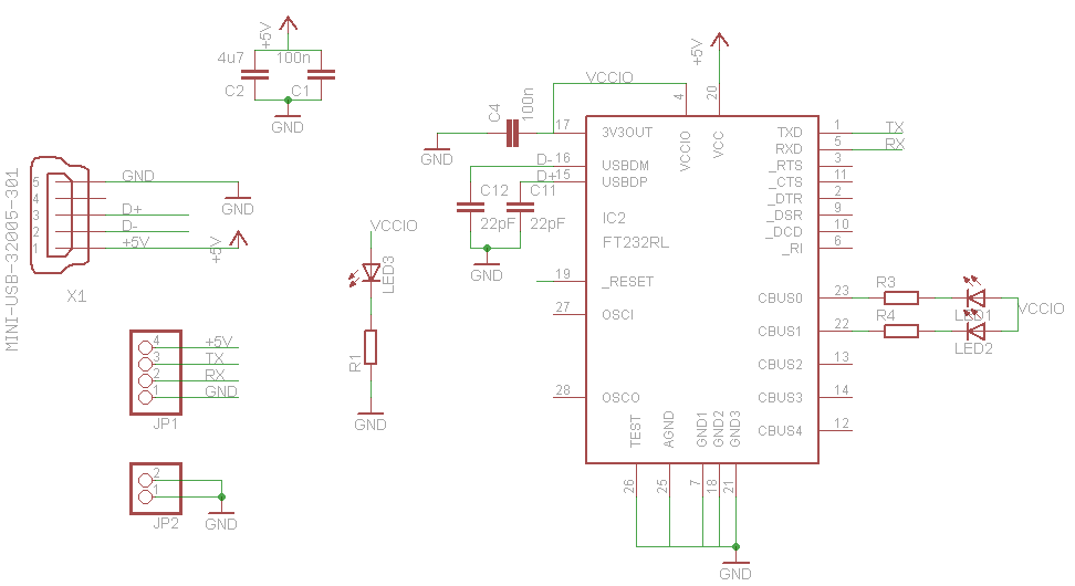

ich habe derzeit ein großes Problem mit dem FT232RL und hoffe, ihr könnt
mir dabei weiterhelfen.
Im Anhang ist der Schalptplan, eigentlich ist das alles Teil einer
größeren Platine, die ich aber zuerst als "defekt" deklariert habe.
Darauf wollte ich zum Testen die einzelnen Bereiche auf separaten
Platinen fertigen.
Der Teil im Anhang ist also eher als "dahin geklatscht" zu bezeichnen.
Sollte halt einfach ein schneller Test sein.
Der FT232RL wird halt direkt an den 5V betrieben, die Ausgangspegel
sollen aber 3,3V haben. "Test" ist natürlich auch mit GND verbunden.
Also soweit alles nichts besonderes.

von Einhart P. (einhart)
Da du für die LED Vorwiderstände keine Werte im Schaltplan zeigst: Wie
stark belastest du die 3,3V?

von Ralf (Gast)
1) Verbinde Reset mal mit einem Pull-Up oder direkt mit 5V
2) Das ändern der Treiberdateien auf PID 0000 wird dir beim nächsten
Gerät Probleme machen :/
3) Warum Kondensatoren an Datenleitungen? Damit verschlechterst du doch
die Signale!!!
Ralf
> die Signale!!!
Das hätte ich auch gesagt. Bei meinen FT232RL Schaltungen habe ich die
auch nicht drinnen. Die Belastung auf 3,3V sollte kein Problem sein.
Dann bliebe noch das Layout als Fehlerquelle.

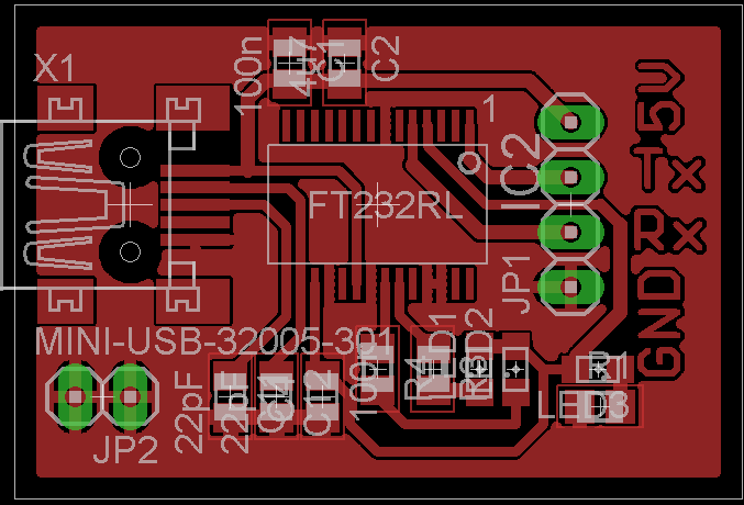

von namenloser_held (Gast)
Hier mal das Board, wie schon erwähnt ist es eher schnell
"dahingeklatscht" ;-)
Platine ist gefräst, Kontakte soweit gut und alles auf Durchgang und
Kurzschluss geprüft, sowohl vor dem Löten als auch vor der ersten
Verbindung mit dem PC.
Die GND Verbindung zum Chip ist nicht toll und entsprechend auch die der
Abblockkondensatoren nicht.
Ja das stimmt natürlich, ich wollte aber einseitig bleiben und für die
Testzwecke sollte das reichen.
