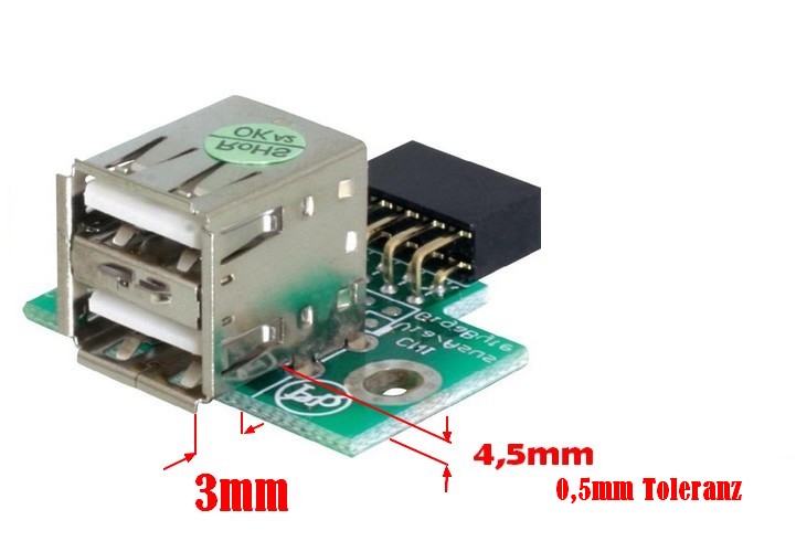

Abmessungen der Platine ?
Gast #3826011
hallo schrieb:
> Hier ist was mit 3,21mm
Er hat aber nicht nach der Mitte, sondern nach der Unterkante der
USB-Buchse gefragt - nur, was ist die Unterkante? In deiner Zeichnung
ist sie jedenfalls nicht vermasst, und ich weiss es auch nicht;
möglicherweise die Unterkante des nötigen Ausschnitts im Frontblech?
Nach der Zeichnung von hallo und auch nach deiner sitzt ja das
Buchsenblech nahezu auf der Platine auf, also dürfte die Platine etwa 4
mm dick sein. Aber so gibt die Frage keinen Sinn.

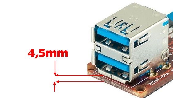

Gast #3826536
hallo schrieb:
> Wie dick darf die Platine höchstens sein,
 Wie Dick die Platine sein darf?
> wenn Unterkannte USB3 Buchse
> und Unterkannte Platine nur 4.5mmm betragen dürfen ?
- Die Unterkannte USB3 Buchse darf nur 4,5mm betragen?
Was ist das für eine Aussage? 4,5mm was Länge oder Farbe, Geruch?
- und Unterkannte Platine darf nur 4,5mm betragen?
 Bei der Länge bekommst du Probleme. Oder doch dir Farbe, dann blau.
Was möchtest du wissen?
>Das wären dann 3,21 + 1,6mm = 4.81mm
 Ach, die maximale Dicke der Platine für die USB-Buchse vielleicht ?
Wenn du mehr als 1,6mm nimmst bekommst du wohl Probleme die Anschlüsse
vernünftig zu verlöten.
 .. Ich verstehe die Frage nicht wirklich, auch nicht worauf du hinaus
willst.

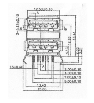

Gut, nochmal: die Dicke der Platine. <seufz>
@hallo: ich sehe auf der Zeichnung das Maß von 2,3mm (das zweite Map von
rechts) zwischen der Unterkante dieser Doppel-Buchse und der Länge der
Anschlußbeine. Da die Beine beim Einlöten noch aus den Lötaugen
herausschauen sollten, würde ich sagen, die Platine sollte maximal 2mm
dick sein. Eine Standardmaß für FR4-Platinen beträgt 1,55mm. Das wäre
perfekt dafür geeignet. Wenn da noch Herstellertoleranzen sind, würde
ich es nicht auf 2mm ankommen lassen, besser sind die genannten 1,55mm.
#3827470
Hä? Also wenn UnterKANTE zu UnterKANTE max. 4,5mm sein darf, dann kommt
es darauf an, wie weit weg die Buchse vom Rand platziert ist. Wenn
UnterSEITE zu UnterSEITE gemeint ist, dann... 4,5mm !? Genau das ist
doch gemeint. Die Unterseite der Buchse liegt auf der Oberseite der
Platine auf. Somit ist Unterseite Vuchse zu Unterseite Platine das selbe
wie Oberseite Platine zu Unterseite Platine, was der Dicke entspricht.
Gast #3828015
hallo schrieb:
> vielleicht so deutlicher?
Im Gegenteil, es bleibt eine Nonsens-Frage. Die USB-Buchse sitzt ja auf
der Platine auf, also ist das Mass das du wissen willst in jedem realen
Fall sehr viel kleiner als 4,5 mm, es ist nämlich gleich der
Platinendicke.
Wenn man deine Frage vom Anfang wörtlich nehmen könnte, müsste die
Antwort lauten, dass die Platine 4,5 mm dick sein darf. Dann sind aber
die Lötstifte zu kurz. Und selbst wenn sich aus deinen wirren Texten
noch was Sinnvolles ergibt, ohne technische Zeichnung der Buchse geht
garnichts. Natürlich von der Buchse, die du tatsächlich verwendest, es
gibt zig verschiedene.
