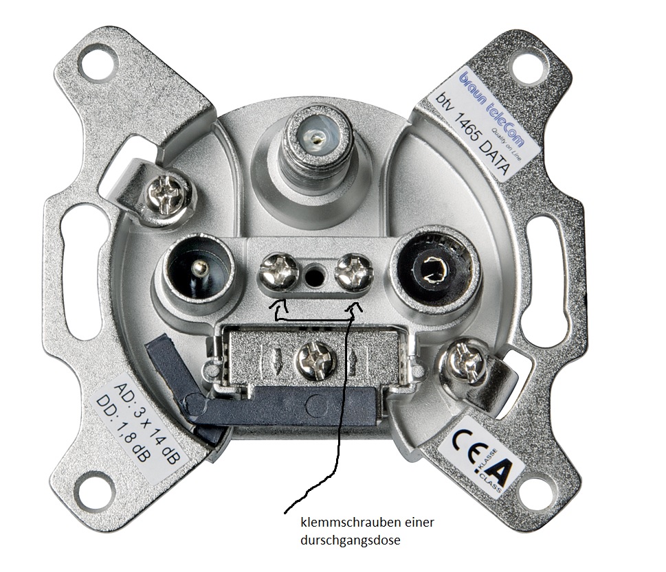

Eine Dose an den f-Buchsen anschliessen wird es nicht bringen,was hat
der Techniker den für ne mmd gesetzt ? eine Enddose oder Durschgangsdose
? schau dir die Dose mal an unter der abdeckung, hat die nur einen
Eingang(Enddose) oder einen Eingang und Ausgang(Durschgangsdose) ? bei
den meisten Dosen kann man das schon anhand der Klemmschrauben für das
koax erkennen, siehe Bild.
fals es eine durschgangsdose ist wo der ausgang NOCH FREI ist kannst du
von dort aus zur nächsten dose gehn. die dose werde mit der dämpfung
normalerwiese gestaffelt montiert erst hohe dämpfung z.b. 17dB dose,
dann 15db dose und 12db dose. die dämpfung steht meistens irgendwo auf
der dose drauf
Guten Abend,
ich habe mir die Dose gerade mal genauer angeschaut. Dabei habe ich
etwas gesehen, das ich vorher nicht gesehen habe.
Es ist eine Multimedia Durchgangsdose, eine btv MMD 12A. An der Dose ist
ein Eingangs- und ein Ausgangskabel angeschlossen. Das abgehende Kabel
scheint zur nächsten Wohnung zu gehen, das Kabel hatte ich vorher gar
nicht gesehen, ich glaube es war vorher nicht mal angeschlossen.
Das ist natürlich etwas schwieriger, geht es trotzdem ?
Gruß,
Martin
