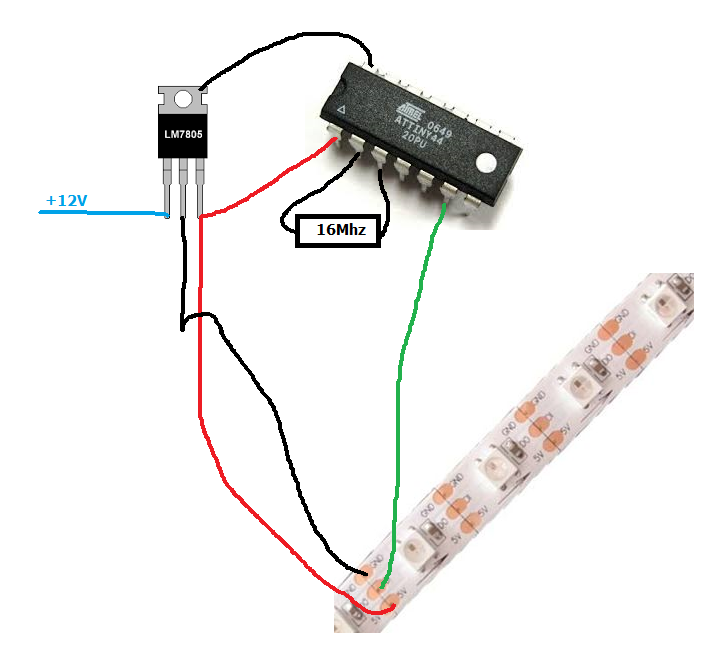

Ich habe mir auf meinem Steckbrett folgende Schaltung aufgebaut (siehe
Bild)
Wenn ich nun 12V und Ground an den 7805 anschließe, dann blitzen einige
der LEDs auf dem Streifen kurz blau auf und dann läuft mein
Demo-Programm los.
Das Demo-Programm ist relative simple. Der Streifen baut sich von links
nach rechts in Grün auf.
Wie kann ich es verhindern, dass die LEDs kurz aufblitzen?
Ich habe schon versucht einen separaten 7805 zu beheben, leider aber
ohne Erfolg.
Ebenso hab ich mal einen 100uF Kondensator zwischen 5V und GND gehängt,
aber auch das brachte nicht den gewünschten Erfolg.
Müsste ich einen größeren Kondensator nehmen?
Danke

Offensichtlich nicht, sonst würden keine blauen Blitze auftreten. Zeig
mal ein Zeitdiagramm von deinem tatsächlichen Datenstrom und vielleicht
sogar dein Programm.

Jim schrieb:
> Also der Schaltplan zeigt auch nicht mehr als das.
Doch, natürlich!
Ich suche mir doch nicht um dir zu helfen jedes Datenblatt heraus um zu
wissen, welche Pins welche Funktion haben ....
Höchstwahrscheinlich liegt dein Problem eh am Programm. Aber das zeigst
du ja nicht.
Gast #3826716
Da fehlen noch mehr Kondensatoren.
Der 8705 will mindestens zwei, der Quarz will zwei wenn er auf der
richtigen Frequenz schwingen soll, der Atmel will mindestenes einen und
vielleicht der Power on Reset...

Jim schrieb:
> Selbst wenn ich kein Programm laufen lasse, blitzen die LEDs kurz auf
Auf einem µC läuft immer ein Programm.
Du kannst den Dateneingang der LED-Kette vom µC abtrennen. Blitzt es
dann immer noch? Wie sieht deine Spannungsversorgung beim Einschalten
aus?
