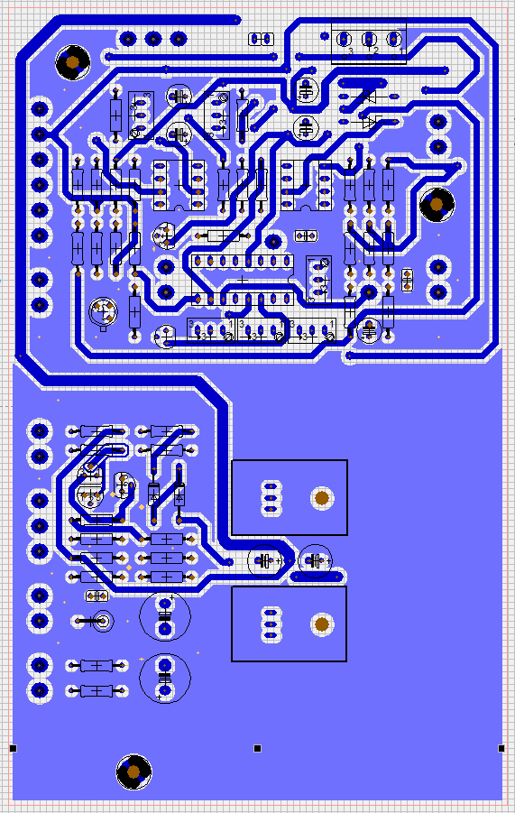

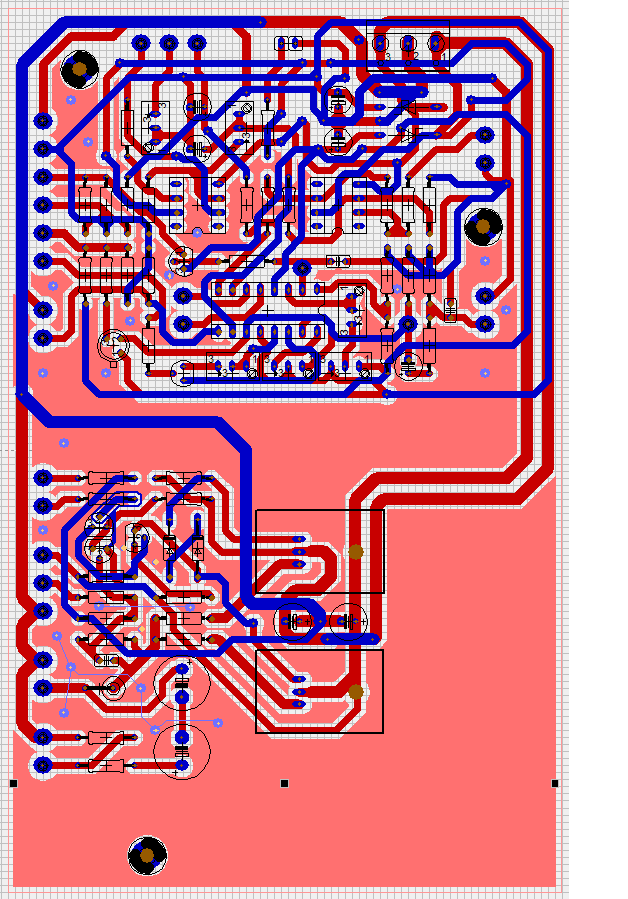

Hallo alle zusammen,
ich bin gerade dabei, das Layout für meine Platine fertigzustellen und
habe dazu ein paar Fragen. Ich hoffe, dass Ihr mir helfen könnt :)
Konkret handelt es sich bei der Schaltung um den Funktionsgenerator von
Elektor 1984, basierend auf einem XR2206.
Die gesamte Schaltung mit Spannungsreglern und allem, was dazu
gehört,auf einer separaten Platine kommt in ein Receivergehäuse hinein
(was die Anordnung der Bohrlöcher erklärt^^). Auf der Platine mit den
Spannungsreglern ist die Masse mit dem Gehäuse verbunden.
Nun zu meinem eigentlichen Problem:
Ich habe die Masse, siehe Bild GND.png, sternförmig verteilt.
Ich hoffe mal, dass das so in Ordnung ist.
Jetzt weiß ich allerdings nicht so recht, ob ich die Masseflächen
einfach mit GND verbinden soll oder mit den Bohrlöchern, das Gehäuse hat
ja Massepotential durch die Spannungsreglerplatine. Oder soll ich die
Masseflächen mit GND und dem Gehäuse verbinden? Könnte das aber zu
Problemen mit Masseschleifen führen?
Ich hoffe, ich habe mein Problem verständlich dargestellt und freue mich
auf Eure Vorschläge! Falls ich etwas vergessen habe oder etwas unklar
ist, bitte einfach fragen.
Vielen Dank schon mal im Voraus für Eure Hilfe :)
Gruß,
Sam
#3827584
die Layouts sehen so etwas merkwürdig aus, weil eben große Massefläche
da tot liegen. Das scheint mir sehr ungünstig.
Normal kannst du natürlich du gnd auch auf Gehäusemasse legen.
Und bei großflächigen Masseflächen und niederohmiger Kopplung zu einem
Metallgehäuse sind bei solch einer kleinen Schaltung keine
Masseschleifen zu erwarten. Wo sollten auch Schleifen in einer
geschlossenen Fläche herkommen? Solche fabrizierst du eher dadurch, dass
du eben die Flächen nicht nutzt.
Wenn du die Masseflächen auf gnd legst, sollte aber am Layout noch
einige verbessert werden, um die Fläche auch weitestgehend durchgängig
und niederohmig zu gestalten und diese nicht durch Siganlleitungen zu
zerschneiden.
Es gibt immer auch Ausnahmen.
Wie soll aber jemand deine Fragen konkret beantworten, wenn du die
Schaltung nicht zeigst, um die es geht?
Gruß Öletronika

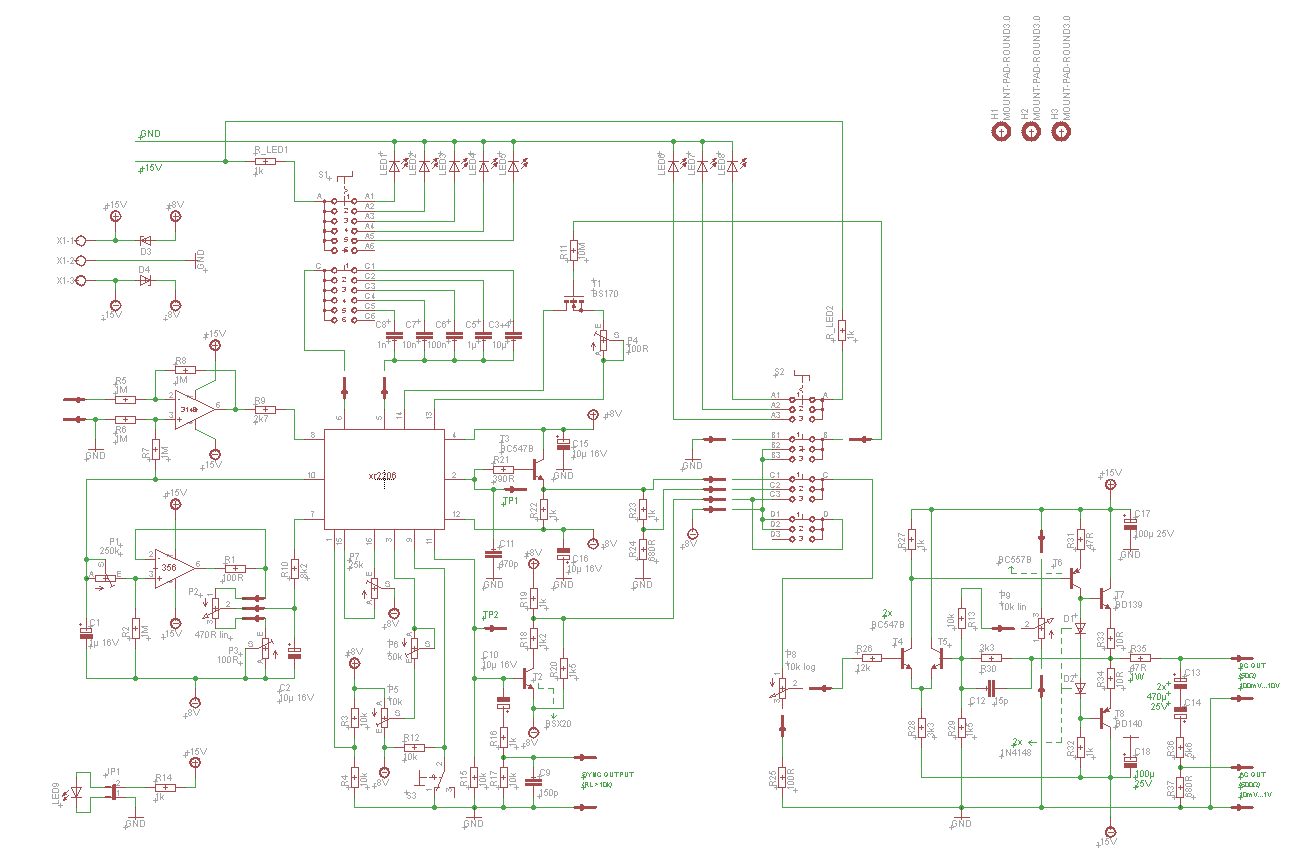

Gast #3827667
Hallo Öletronika,
vielen Dank für deine Antwort.
Anbei einmal der Schaltplan.
Die großen tot liegenden Masseflächen werde ich noch anschließen,
ich frage mich nur wo (GND und/oder Gehäuse).
Habe ich das richtig verstanden, dass ich diese Masseflächen einfach mit
GND verschmelzen soll und sie auch noch an das Gehäuse anschließen kann?
Gruß,
Sam

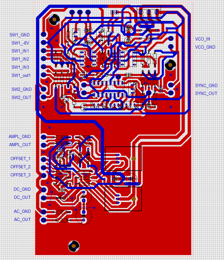

#3828739
angenommen, du würdest diese zwar an Gehäuse legen, aber nicht an gnd.
Dann hättest du eine wunderbare Antennen und Koppelflächen um Störungen
von außen auf die Schaltung zu bringen.
Große Flächen werden auch als sogenannte Powerplanes benutzt,
http://www.ilfa.de/blobs/Powerplanes.pdf
zu allererst um damit eine große niederohmige Schaltungsmasse = gnd,
ohne Masseschleifen, zu realisieren.
Ob du die Schaltungsmasse auch an Gehäuse legst, oder nicht kann von
Fall zu Fall unterschiedlich entschieden werden. Wenn das Gehäuse mit
auf Masse legst, wirkt es normal wie eine große Abschirmung.
In der Regel ist das von Vorteil. Die meisten der Geräte, die ich
entwickelt habe, arbeiten mit Schaltungsmasse auf Gehäuse = PE.
Nur Schaltungteile, die man per definition galvanisch getrennt haben
will, sind davon ausgenommen (z.B. Interfaces).
Gruß Öletronika
