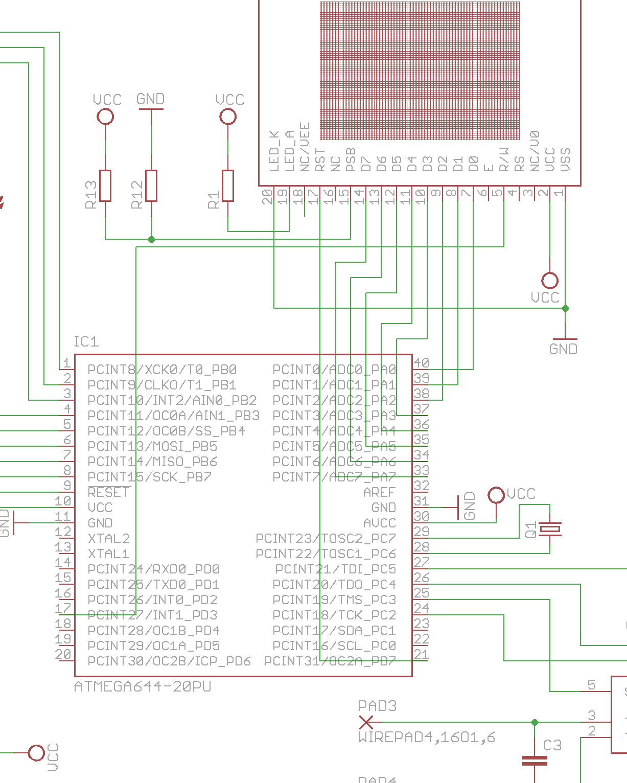

ich möchte ein Diplay an einen ATmega644 20-PU anschließen.
Leider kann ich beim besten Willen nicht herausfinden welche Displaypins
an die ICpins angeschlossen werden müssen.
Bis jetzt sieht das ganze so aus:
Display:            Atmega644:
Pin 1 VSS     =  GND
Pin 2 VCC     =  +5V
Pin 3 NC/VO   =  NC
Pin 4 RS      =  ???
Pin 5 R/W     =  ???
Pin 6 E       =  ???
Pin 7 D0      =  PCINT0/ADC0_PA0
Pin 8 D1      =  PCINT1/ADC1_PA1
Pin 9 D2      =  PCINT2/ADC2_PA2
Pin 10 D3     =  PCINT3/ADC3_PA3
22
23
Pin 11 D4     =  PCINT4/ADC4_PA4
24
25
Pin 12 D5     =  PCINT5/ADC5_PA5
26
27
Pin 13 D6     =  PCINT6/ADC6_PA6
28
29
Pin 14 D7     =  PCINT7/ADC7_PA7
30
31
Pin 15 PSB    =  GND oder VCC ???
32
33
Pin 16 NC     =  NC
34
35
Pin 17 RST    =  PCINT31/OC2A_PD7
36
37
Pin 18 NC/VEE =  NC
38
39
Pin 19 LED_A  =  +5V
40
41
Pin 20 LED_K  =  GND
Ist das bis jetzt so richtig?
Und wo muß ich Pin 4 bis Pin 6 anschließen?

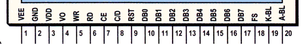

Ich hab nochmal eine Kopie von der ursprünglichen Pinbelegung am Display
angehängt.
Kannst du mir vielleicht sagen, welche Bezeichnungen mit dem Ebaey
Display identisch sind?
Also welche Pins sind.
Pin 4 RS      =  ???
Pin 5 R/W     =  ???
Pin 6 E       =  ???
In der Übertragung?
Rudi

Du hast das falsche Display gekauft. So einfach ist das.
Der Anschluss da oben sieht nach einem T6963 Controller aus.
Du hast einen ST7920 gekauft. Da passt dann auch eine
eventuelle Elektor Software nicht dazu.

Mooment, jetzt check ichs erst. Korrigier mich wenn ich falsch liege:
- Du hast ein fertiges Projekt (von Elektor)
- Das Projekt nutzt obiges Pinout
- Du möchtest ein anderes Display nutzten als im Projekt vorgesehen
- Du hoffst, dass Du durch einfaches Pin-Mapping zum Ziel kommst
Der Erfolg des letzten Punkts hängt erheblich am verwendeten Protokoll
(hier effektiv: der verwendete Grafikcontroller).

Das allein als Kriterium reicht sowieso nicht aus. Es muß auch noch
genau denselben Displaycontroller haben, den das Originaldisplay des
Projekts hat. Schlimmer noch: manchmal reicht nicht einmal das als
Kriterium, weil es Displaycontroller gibt, die sich auf verschiedene
Arten ansteuern lassen und Displays, die einen solchen Controller
verwenden, die Art der Ansteuerung aber einfach fest vorgeben und nur
die dafür benötigten Controllerpins nach außen führen.
Anders ausgedrückt: Ohne nähere Informationen zum Originaldisplay ist es
höchstens Glückssache, wenn du ein zur vorhandenen Software vollständig
kompatibles Grafikdisplay durch wahllose Käufe findest.
Übrigens: Wenn du das Backlight so wie vorgesehen anschließt, ist es
wahrscheinlich in Sekundenbruchteilen keins mehr...
