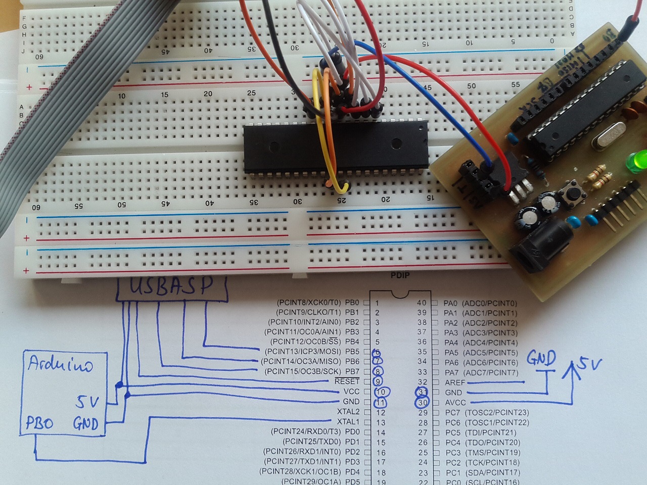

hab beim Setzen der Fusebits einen Fehler gemacht, ich denke dass ich
das ganze auf externen Takt gelegt hatte -> hab aber einen Quarz dran.
Hab hier einen ähnlichen Beitrag gesehen. Da stand dass man einen Takt
mit einem anderen uC erzeugen kann (in meinem Fall: Mega328). Dazu
toggle ich einfach einen Ausgang. Jedoch funktioniert da ganze i.wie
nicht.

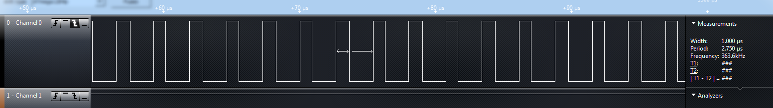

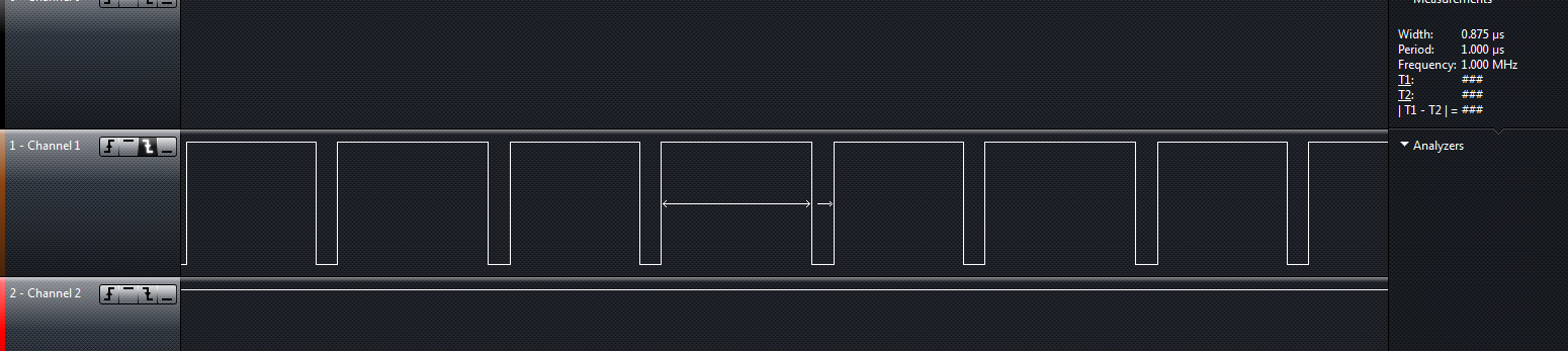

von Max N. (max_89)
an c-hater:
weiß nicht was du genau meinst, deswegen hier das kleine Programm
DDRB=0b11111111;
while(1){
  PORTB=0b00000000;
  PORTB=0b11111111;
};//END WHILE
das Ergebnis siehe Bild 1. Außer der angezeigten Frequenz ist da noch
1,143MHz die sich abwechseln, ka wieso (also 1MHz, 1,143MHz, 1MHz, ...)
Hatte AVRDUDE auf 93,75kHz eingestellt, was aber nicht geholfen hatte.

Das ist eigentlich nicht, was ich meinte. Das ist immerhin schon fast
sowas wie ein richtiges Programm. Kein Arduino-Gammel, nur noch
C-Gammel. An nicht hinreichender Frequenz kann es hier nicht mehr
liegen.
Aber dein Oszillogramm sagt es ja schon: Tastverhältnis lausig,
Frequenzkonstanz lausig. Frequenz zu niedrig (allerdings hoch genug für
die Anwendung).
C ist Dreck, denn das ist mindestens für das lausige Tastverhältnis
verantwortlich. Korrigieren kannst du es nur durch den Einsatz von
Assembler. (NOPs zwischen den beiden Schreibzugriffen auf die Ports).

Das größte Problem dürfte allerdings die Frequenzkonstanz sein. Und der
Mangel an selbiger liegt definitiv nicht an C. Möge der Compiler auch
noch so beschissenen Code generieren, wird dieser doch immer die gleiche
Laufzeit erfordern. Wenn wie hier imemr mal wieder was anderes
rauskommt, sind da noch irgendwelche Interrupts im Spiel.
Also: Entweder alles interrupterzeugende Zeug aus der Arduino-Anwendung
entfernen oder die Takterzeugung an einen Timer delegieren, der sich
nicht von MCU-Interrupts in seiner Tätigkeit stören läßt.

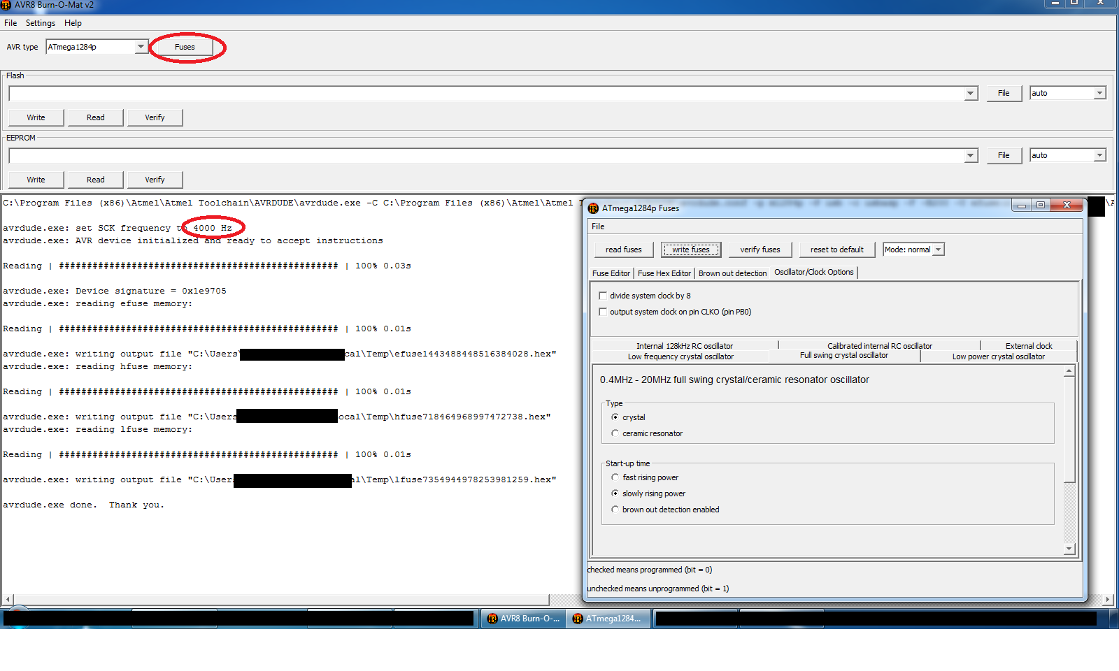

von Max N. (max_89)
Ich hab's nun endlich.
Die Lösung:
1. USBASP updaten!!!
2. Atmega328p mit dem Programm: (ohne Dalays gings bei mir nicht)
DDRB=0b11111111;
while(1){
  PORTB=0b11111111;
  _delay_us(1);
  PORTB=0b00000000;
  _delay_us(1);
Dadurch entsteht eine Frequenz am PortB von 363,6kHz (Bild "CLOCK_PB")
3. Richtig beschalten (Masseverbindung nicht vergessen)
4. AvrDude Frequenz bremsen mit B100 (Benutztes Programm siehe
überschrift und Bild "Einstellung_1")
5. Auf Quarz umstellen und fertig!

Hallo Max,
das verschobene Tastverhältnis deines Selbstbautakts war ja wohl das
Problem. Deine spätere Lösung hat das Problem immer noch, nur
abgeschwächt durch die Verlangsamung.
Wie man am Logikanalyser im ersten Versuch schön sehen kann, dauert
PORTB=0b00000000 genau 0.125μs, also genau einen CPU-Takt bei 8MHz (dein
Selbstbauarduino läuft ja mit 8Mhz?). Der folgende Befehl
PORTB=0b11111111 dauert natürlich ebenfalls genau einen CPU-Takt, also
0.125μs. Wo bleiben dann die restlichen 6 Takte a 0.750μs? Anscheinend
werden die durch die Sprungbefehle der while()-Schleife verbraten!
Wenn du ein sauberes Rechteck produzieren möchtest, dann heisst es
tatsächlich, wie @c-hater immer so schön ausführt,
Maschineninstruktionen unter die Lupe nehmen und CPU-Zyklen abzählen. Du
kannst dazu mit objdump die von der Arduino-IDE erzeugte .elf-Datei
disassemblieren.
Einer der Gründe für solchen Jitter könnte die Arduino-Bibliothek sein,
die einen Interrupt auf Timer0 programmiert um als Uhr für delays zu
dienen. Für ein ganz sauberes 50%/50% Rechteck müsstest du vorher mit
cli() oder noInterrupts() (ist genau dasselbe) alle Interrupts
abschalten.
