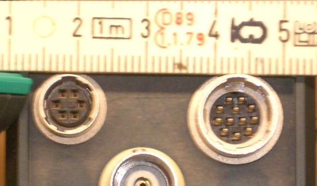

Ich habe hier eine Kamera SWM-440 von Völker Video- und Datentechnik
GmbH
http://www.voelker-web.de/deutsch/produkte/
Im Moment läuft das Teil über Stromversorgung am rechten 12-pol.
Steckverbinder (Gegenstück vorhanden) und Monitoranschluß am unteren
BNC-Verbinder.
Der linke Steckverbinder ist mit einer internen RS232-Schnittstelle
verbunden, was nahelegt, das die Parameter des eingeblendeten
Fadenkreuzes darüber einstellbar sind.
Lange Rede, kurzer Blödsinn: Die beiden Rundsteckverbinder scheinen nach
meinen bisherigen Recherchen etwas exotisch zu sein. Aber vielleicht
sind die jemanden hier schon mal untergekommen. Bin für jeden Tipp
dankbar.
MfG Spess

spess53 schrieb:
> Aber vielleicht
Das sind sie, vor allem der rechte 12 polige. Das sind sogen. Hirose
Stecker, wobei der 12 polige oft an älteren EB Kameras als Verbinder zum
Recorder benutzt wurde.
http://ccddirect.com/connectors
http://www.jai.com/en/products/accessories/hirose12-pinconnector
Der 6 polige scheint aus der gleichen Baureihe zu sein.

Hi
Hirose ist ein hilfreicher Tipp. Danke.
