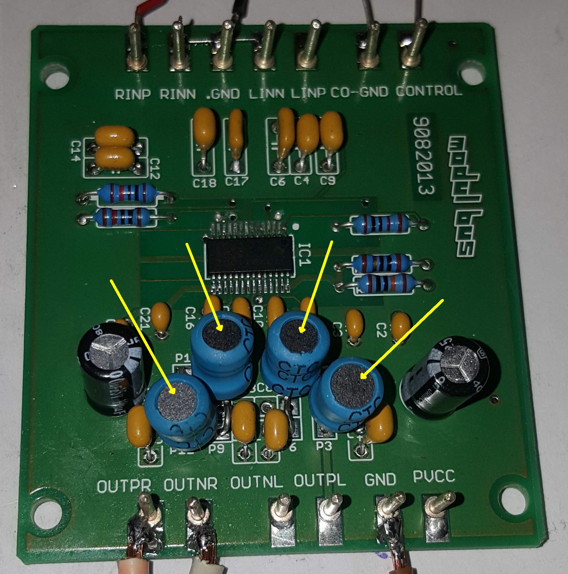

Es sieht so aus, als ob die 4x33uH Ausgangsdrosseln als kleine
Stabdrosseln ausgeführt sind. Von der Belastbarkeit her und vom
Streufeld her mit Abstand die schlechteste Wahl. Und natürlich am
billigsten. Also:
Weitergehen, hier gibt es nichts zu sehen!
Sure-Elektronic liefern nach meiner Erfahrung dagegen anständige Ware.
Und der chip selbst? Hatte ich auch schon mal verbaut, ist ja nun nicht
mehr der neueste Schrei, funktioniert einfach.
Keine Auffälligkeiten.
Aktueller ist der TPA3116D2, wobei die internen MOSFETs nur nach halb so
viel RDson aufweisen wie die Vorgänger. Dazu gibt es auch unendlich
viele, billige FertigModule in Fernost.
OP #3827980
Genau, die Ausgangsinduktivitäten suchte ich auch als erstes.
Vermutlich wurden axiale Festinduktivitäten verbaut, sehen aus wie
Widerstände.

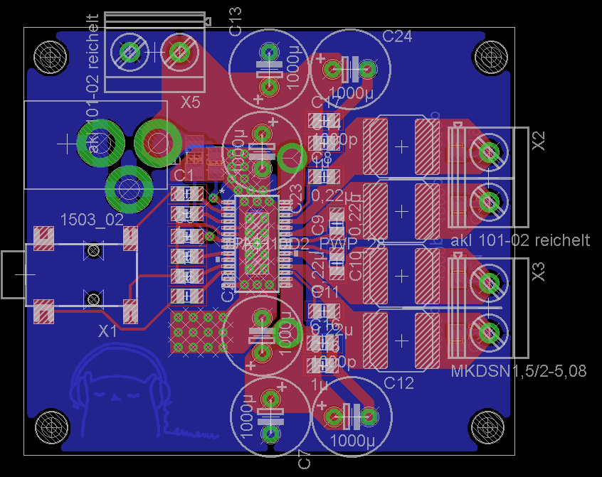

Gast #3827983
Hallo Bernhard,
wenn du selber löten möchtest, ich hab noch bestimmt 10 Platinen für den
TPA3110 übrig, zusammenklecksen und läuft :-) ich geb dir gern welche
gegen Porto ab.
Teile gibts bei Reichelt bis auf den TPA, aber den gibts ja als Sample
von TI frei Haus ;-)
