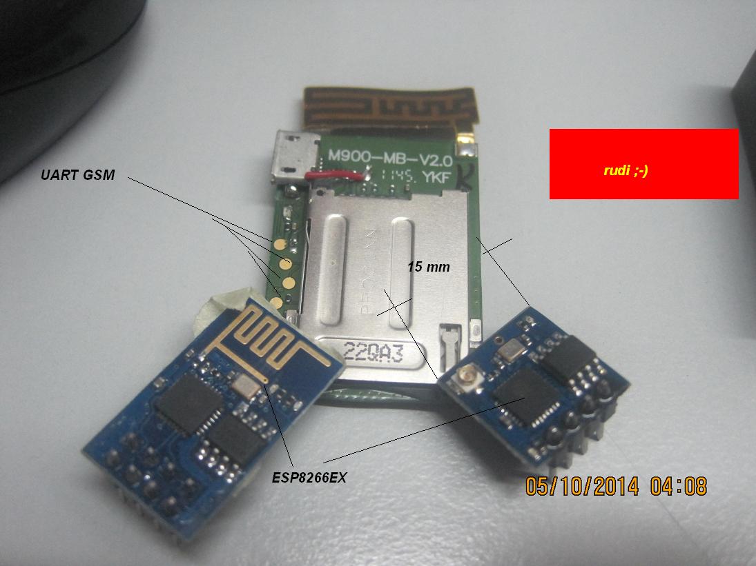

von rudi (Gast)
> Embedded Modul mit WiFi /
> GPS / GSM und Microcontroller für Tracking
> und weitere Zusatzfunktionen
@Sebastian
muss es eine platine sein oder dürfen es zwei module für 10 eur und 4
eur  sein? ein gsm modul mit accu, mikro, sms funktion und uart sollte
deine erste anforderung erfüllen,  mit dem shuncom oder gar dem
ESP8266Ex dass du an den UART legen kannst, sollte den wifi abdecken.
pins am microcontroller hast du über die ESP-03 herausgeführt sogar
herausgeführt.
den uart des GSM moduls kannst du sms, gps ect per AT Hayes steuern.
wo liegt das problem? wer soll damit überfordert sein? oder sehr viele
jahre dafür benötigen? schauh mal in den thread 5$ wifi. wegen dem gsm,
such dir ein M900-MB oder vergleichbar, es sind 1.8er pegel, du brauchst
einen 1.8 er pegelwandler. lg rudi ;-) brauchst du beides schreib eine
pm -> r_u_d_i
das gsm/gps modul schenk ích dir fast ( brotzeit muss drin sein )
von rudi (Gast)
push
bild vergessen
lg rudi ;-)

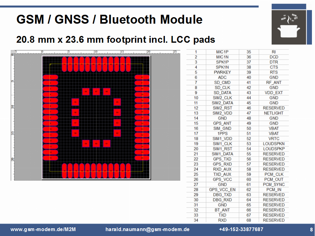

von Harald N. (harald_)
> Da dürfte ein Elektrotechnikstudent wohl auch überfordert sein wenn er
> sich nicht speziell damit beschäftig oder?
Nimmst du:
- GSM  GPS  BT Modul mit USD 9,50 bei 1K Auftrag
- Student mit Begleitung durch Ing = ca, Euro 40 bis 50 peo Std
Stundent kann ich vermitteln und Modul kannst Du von mir haben die
Beinchen sind lötbar außen. Siehe Bild im Upload. Meine Kontaktdaten
findest du im Bild.
