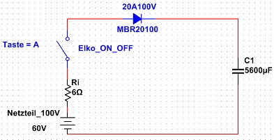

ich möchte mein Labornetzteil absichern:
-gegen Rückspeisung
   -Schottky-Diode sollte ausreichen siehe Bild.
jetzt kommt das wo ich nicht weiter komme:
-wie bekommt man eine salbst auslösende Entladeschaltung sobald die
Netzteilspannung kleiner der Elko Spannung ist hin.
Die Spannungen mit dem man arbeiten soll betragen 100V und 20A.
Was mein ihr gibt es da was einfaches als Lösung.
Eine andere Möglichkeit wäre ein Regler, der pos und neg Strom bringen
kann.
Also anstelle eine npn-Leistungsstransistors eine npn-pnp Ausgangsstufe.
Bei Ausgangsüberspannung würde der pnp solange entladen, bis die
Spannung auf dem Sollwert angekommen ist.
