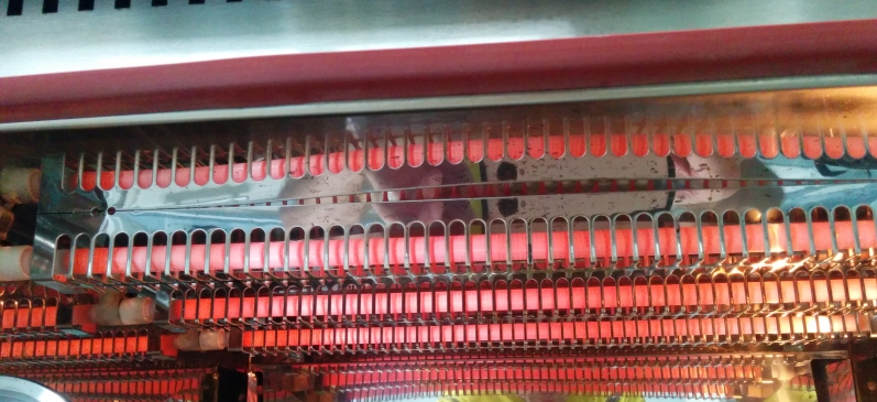

Ich hab mal eine Frage zu Quartz IR Heizstäben - wie heiß werden die
denn?
Ich wollte mal etwas Ofenartiges basteln und gebrauche eine gute Hitze
ca. 5-10cm von den Stäben entfernt.
Das Foto ist aus meinem Backofen, der schafft 300ºC. Ich denke aber bei
den Stäben wäre noch mehr drin. Hat damit jemand hier Erfahrung? Bei
einem Pizzaofen mag man ja auch gerne an die 400ºC haben.

Die Temperatur der Stäbe selbst liegt in deinem Ofen deutlich über den
300°C. Das sieht man, wie Gerald schon schrieb, an der Farbe. Welche
Innentemperatur du damit erreichst, ergibt sich aus den Wärmeverlusten
über das Gehäuse (i.e. Isolation) und der Heizleistung. Du könntest also
die Heizstabdichte erhöhen. Damit steigt allerdings die
Gehäusetemperatur und alles drumrum muss damit umgehen können, ohne das
z.B. Schalter/Leitungen oder Isolationsmaterial überhitzen.

Quartz IR ca. 700 GradC, wenn der Ofen heisser als 250 wird muss man die
Leistung pro Stab zurücknehmen damit sie nicht überhitzen was die
Lebensdauer reduziert.
Halogenlampen 3600 GradC, aber man muss ebenfalls die Leistung ab ca.
200 GradC zurücknehmen.
