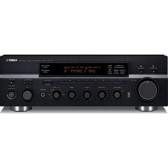

Habe in der Bucht einen schönen ca. 5 Jahre alten Yamaha RX 797 Receiver
für angemessenes Geld geschossen. ( Ja, "nur" Stereo, aber mit richtig
Dampf und absolut HIFI... ). Ja, so ca. 2X 250 Watt Musik an 4 E....
Alles funzt einwandfrei, meine Nachbarn sind schon böse, nun zum
Problem: das Display des Gerätes ist seehhr dunkel, auch ein reset auf
Werkseinsellung ( hoffte ... )hat nichts gebracht. Habe mir also den
Schaltplan besorgt und die üblichen Verdächtigen ( Kondensatoren in den
Netzteilen usw. ) untersucht, die Spannungen stimmen mit dem Technical
Manual völlig überein, ich wage es aber nicht am Displaytreiber direkt
zu messen wg. sehr klein... Meßgeräte hier: 2 Kanäler 50 MHz

Das wird, wie in vielen Geräten der Unterhaltungselektronik üblich, ein
VFD sein. Und die Dinger verschleißen, d.h. sie werden mit zunehmender
Nutzungsdauer immer dunkler.
Wenn der Receiver vom Vorbesitzer im Dauerbetrieb genutzt wurde bzw. das
Display im "Standby" aktiv ist, um z.B. die Uhrzeit anzuzeigen, dann ist
das nach fünf Jahren zwar früh, aber nicht unerwartet.
Hast Du mal das nackte Display ohne Filterscheibe davor betrachtet? Oft
schlucken diese Filterscheiben sehr viel Licht, so daß das Display sehr
hell betrieben werden muss -- was natürlich den Verschleiß fördert.
VFDs sind meistens bläulich bis grünlich; wenn Dein Receiver eher so
eine Art Bernsteinfarbe hat, kann es sein, daß auch das durch die
Filterscheibe erzeugt wird, und nicht durch andersfarbigen Farbstoff im
VFD, und dann ist der Verschleiß durch die erforderliche Helligkeit
noch größer.

Bei den Yamaha Geräten ist immer eine Farbfolie vor dem Display
angebracht. Die eigentliche Farbe ist blaugrün.
Du könntest die Folie entfernen, dann ist auch die Resthelligkeit noch
recht gut.

Ja, ich habe das Gerät wegen der technischen Daten gekauft, alles
funktioniert ohne Tadel, aber meist wird das Display doch gebraucht (
RDS ).
Im übrigen sind einige der Displayzellen heller als andere, aber bei
normaler Beleuchtung fast unleserlich.  Als Anhang mal ein jpg damit das
goo..n erspart wird...Ansonsten Top Sound...
LG: Rolf

Bei wechselstrom-beheizten VFD (und das sind die fast alle) habe ich
schon öfter Kondensatoren in Reihe mit dem Heizkreis gesehen, die
natürlich nach einigen Jahren Kapazität verlieren.
Ich habe den Plan des Gerätes nicht, aber evtl. kann man ja mal im Netz
suchen.
Die Heizung sind die beiden äussersten Anschlüsse am Display.
