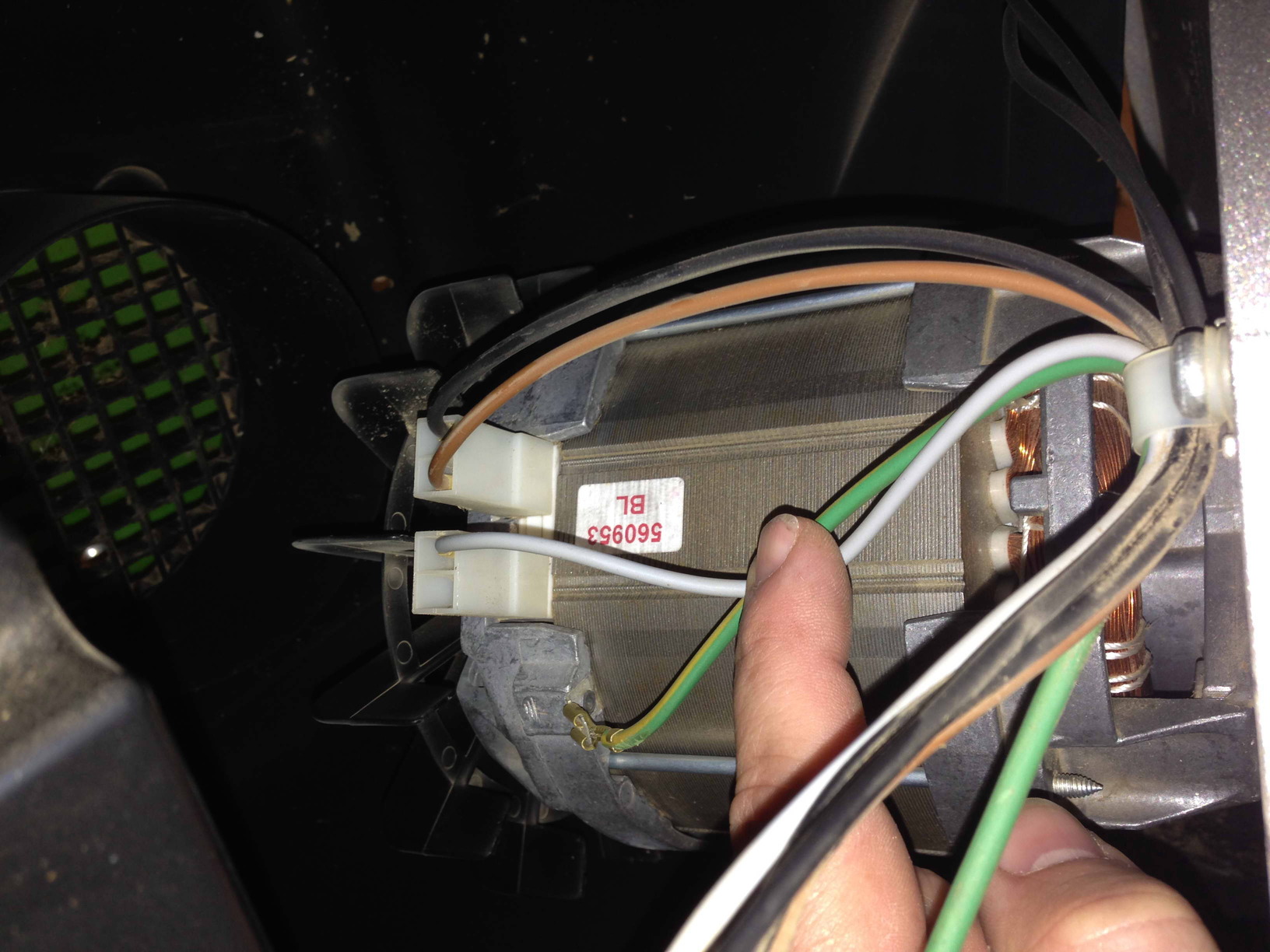

von Jörg E. (jackfritt)
Kurt Bindl schrieb:
> Ausserdem dürfte der Motorschutzschalter nicht ansprechen auch wenn der
> Motor heiss wird weil er keine Luft bekommt.
> Das weiss der Motorschutzschalter ja nicht.
Der Motorschutzschalter liegt aber gekapselt im Luftzug vom Motor.
Deswegen auch die "Idee" mit dem anbohren :) Allerdings bekomme ich dann
Staub in diese Steuerung.
Ich werde wohl mal die Motortemperatur messen müssen. Nervig aber mir
bleibt wohl nix anderes übrig. Dann weiss ich wenigstens mit Sicherheit
was es is.
Im Bild sieht man übrigens mal den Motor mit Lüfterrad und weiter unten
die Ansaug bzw. Ausblasöffnung.

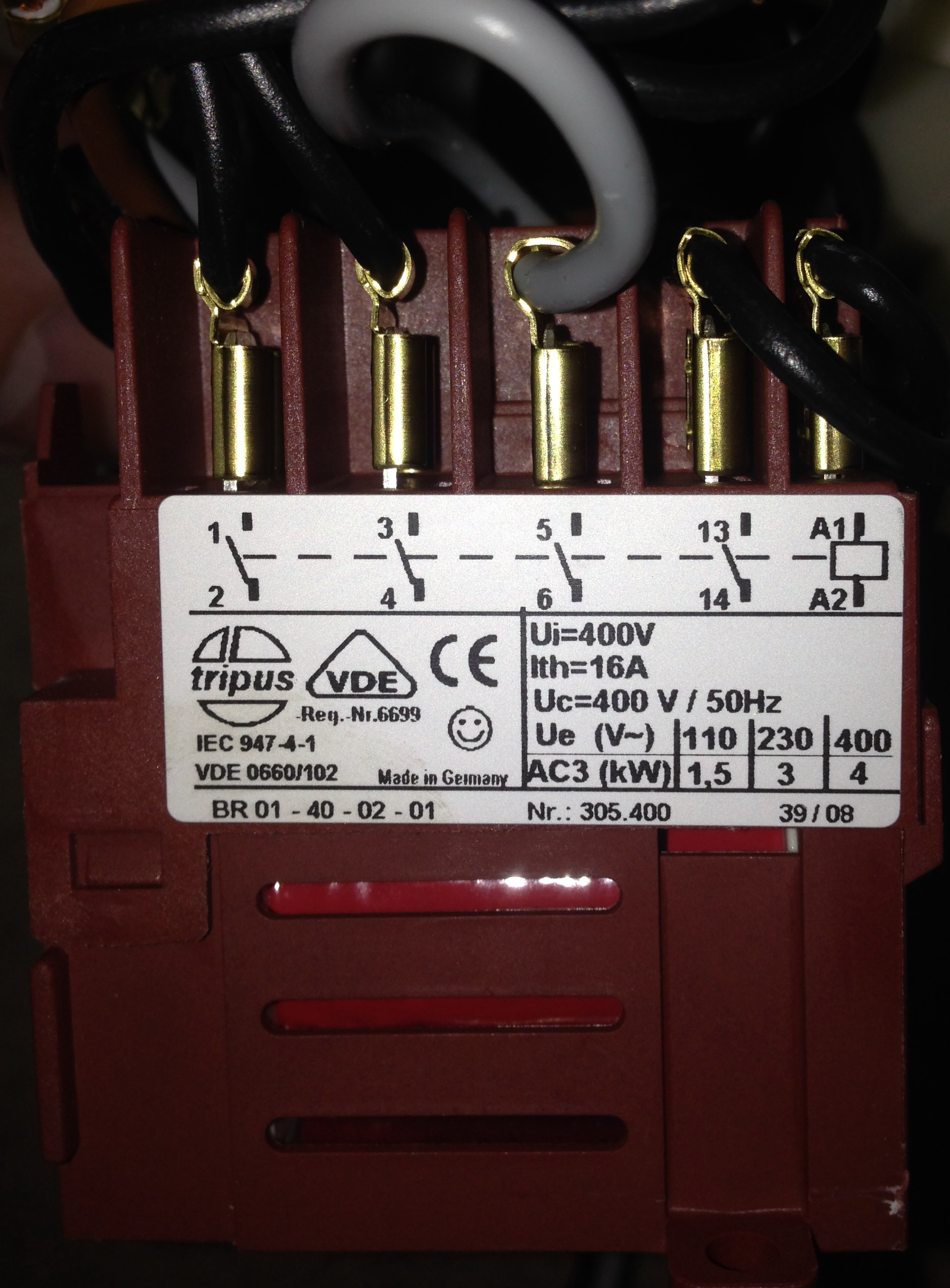

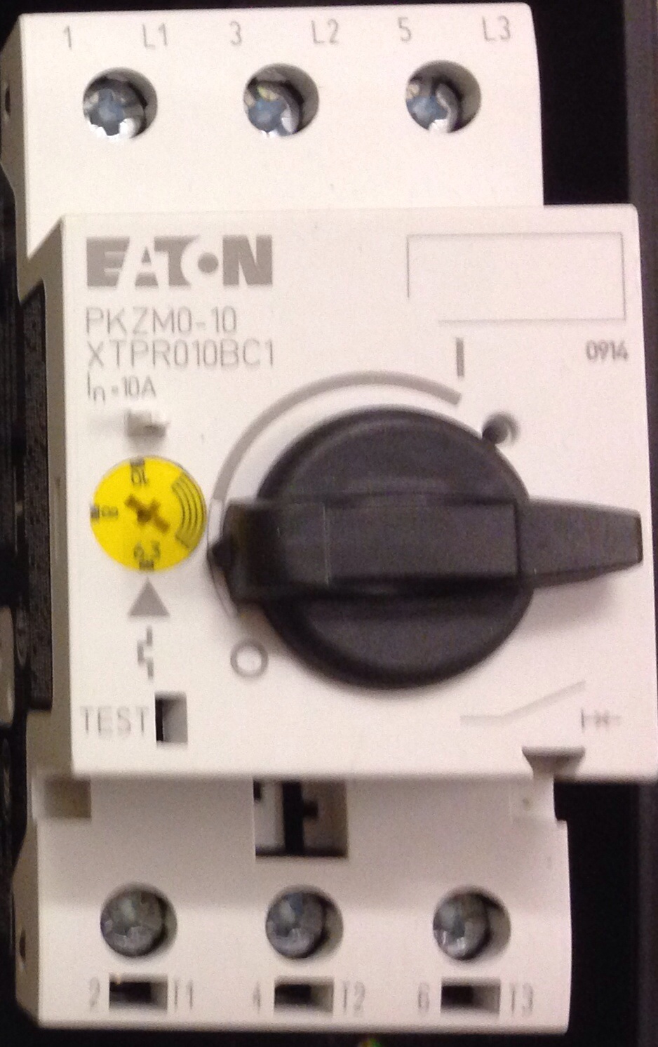

Hallo Jörg, ganz so richtig schlau bin ich noch nicht geworden (wie
immer halt :-) ), auf der Vertreiberseite hab ich auch keinen Schaltplan
gefunden.
Dein Bild zeigt die drei Phasen wie sie in den Motor hinein gehen, der
Motorschutz und das Lastschütz müssen also extern sein.
Laut Beschreibung kann der Motor in Rechts/Linkslauf geschaltet werden
bzw. macht das automatisch.
Dazu ist dann ein Wendeschütz oder entsprechende Elektronik notwendig.
Ich gehe davon aus dass da irgendwo ein grüner und ein roter viereckiger
Taster sitzt der zum Motorschutz gehört (Aufschrift "I" und "O").
Diese Art Motorschutz misst nicht die Motortemperatur sondern versucht
sie anhand des Stromflusse nachzubilden.
In diesem Fall bringt es nichts wenn du die Motortemperatur misst.
Würde die Wicklungstemperatur gemessen müssten zwei Drähte in dieser mit
eingewoben sein, ist aber aufm Bild nicht zu sehen.
Die Wicklung schaut auch noch gut aus und hat noch nicht überhizt,
ausserdem würdest du das riechen falls da ein Windungsschluss zu Gange
wäre.
So ein Motorschutz hat ein Einstellrad mit einer Skala und einer
Gegenmarkierung, mit diesem Rad wird der Sollstrom des Motors
eingestellt damit der Motorschutz auch richtig arbeiten kann.
Wenn er auslöst dann liegt entweder eine zu hohe Stromaufnahme an
(Blockierung, Lagerschaden, Phasenfehler (fehlende Phase, zwei Phasen
und der N) vor oder er ist zu sensibel -eingestellt- oder auch selber
geworden.
Kannst du ein Bild von der Steuerung erstellen oder hast du einen
Schaltplan davon, da ist es meisst zu sehen wie der Schutz arbeitet.
 Kurt

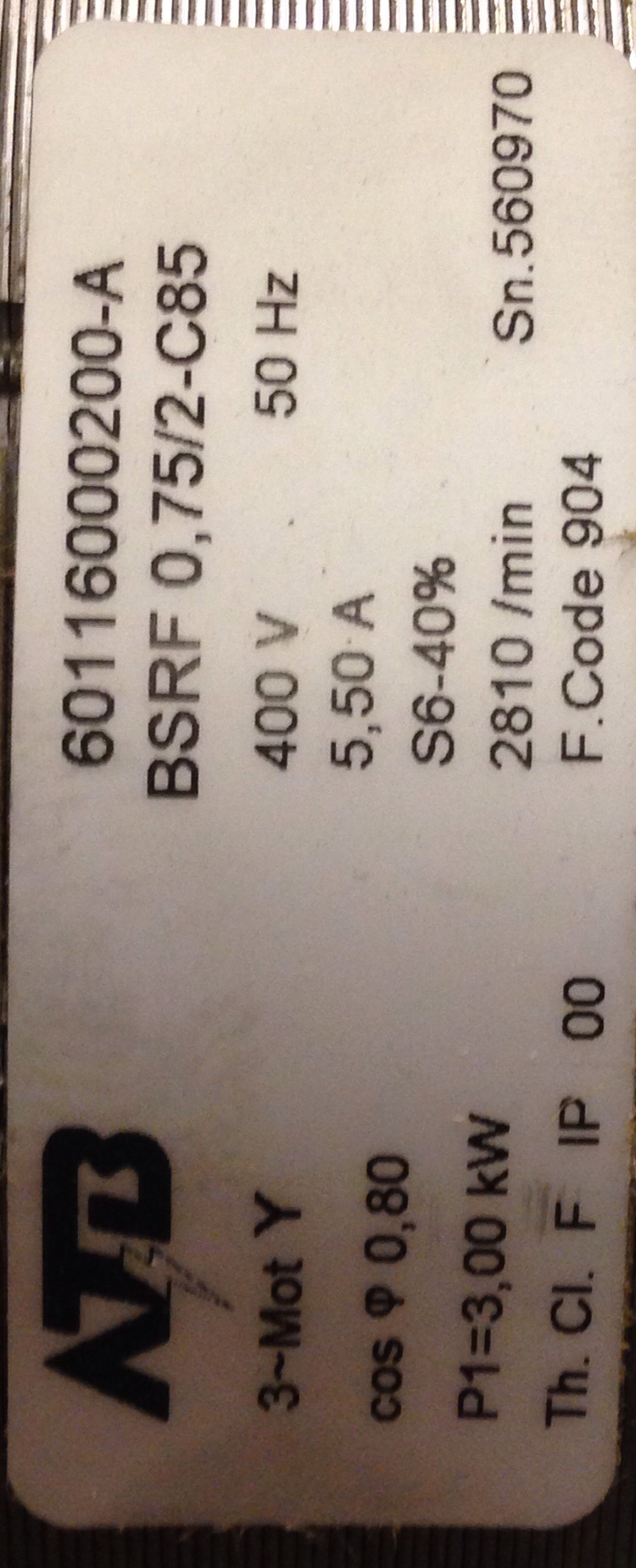

von Sven F. (doncarlos)
Kannst du mal das Typenschild vom Motor posten, so wie das auf dem Foto
aussieht ist das ja kein wirkl. gr. Motor mit großer Leistung, wenn das
Bildverhältnis nicht ganz täuscht.
Der hat doch höchstens nur ein paar 100 Watt?
Ui ui ui, laut Hersteller soll der 3 kW haben, kann ich fast nicht
glauben.
Da würde mich das Typenschild des Motors oder dessen Abmessungen doch
brennend interessieren.
Als Häcksler mit Motorschutz wird der wohl bei Überlast ansprechen, also
wenn zu viel hartes Zeug da rein kommt? Kann das vllt. auch sein?
Oder hat der noch ein Getriebe dazwischen was die Drehzahl runtersetzt
und das vllt. etwas klemmt wegen dem Dreck da drin?
Das 3 Ph~ Netz liegt dauerhaft und vollständig an?

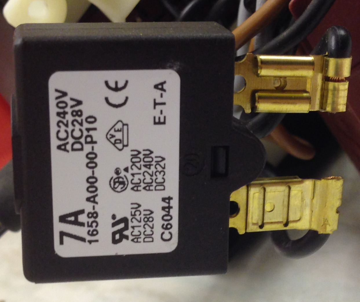

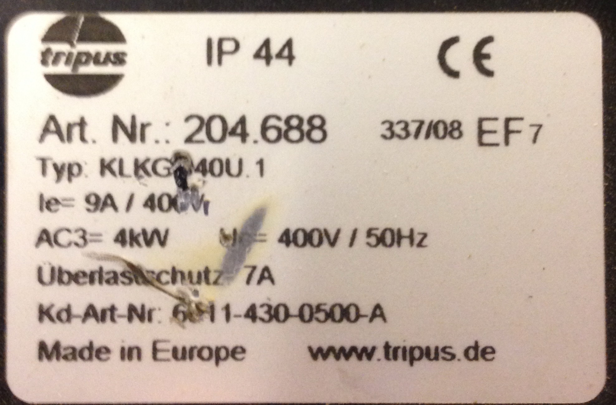

So, habe den Motorschalter mal zerflückt. Und siehe da zwischen 2 phasen
sind zwei thermische überlastschalter von 7A drin. Werde die mal
tauschen.
Dachte zuerst das sind 2 relais ;)
Habe mal ne doofe Frage. Die setzen sich ja automatisch zurück wenn die
wieder abgekühlt sind. Aber eigentlich kann ich die doch gegen
sicherungsautomaten tauschen oder nich? Klar ich muss die sicherung von
hand reinmachen aber is doch sons nix anderes oder?
Dann kommt natürlich die frage warum ich in meinem sicherungskasten das
ganze nochmal drin habe ;) kann ja was vor dem häksler durchbrennen bzw.
Überlasten? Das 15m kabel?
Kurt Bindl schrieb:
> Ein Motorschutz ist auf die Belange des Motors abzustimmen/abgestimmt.
> Der Sicherungsautomat dient dazu die Leitungen und Steckdosen usw. zu
> schützen.
Ich habe mal ein Bild und hoffentlich das richtige Datenblatt vom dem
Ding angehangen. Meiner Meinung nach is das nichts anderes wie ein
Sicherungsautomat ohne Rücksteller da hier thermisch wieder
eingeschaltet wird.
Hätte sonst jemand Bedenken einen Sicherungsautomaten mit 7A einzubauen?
http://www.e-t-a.com/fileadmin/user_upload/Ordnerstruktur/pdf-Data/Products/Elektromechanik/1_pdf_thermisch/1_pdf_englisch/D_1658_ENG.pdf
von Matthias X. (current_user)
Der Motorschutz ist nicht umsonst so träge (thermisch). Er gibt dem
Motor so Zeit sich wieder abzukühlen. Wenn du jetzt einen normalen
Sicherungsautomaten einsetzt und diesen nach wenigen Sekunden wieder
einschaltest kann der Motor erst recht überhitzen.
Du weist aber immernoch nicht ob das auch der Fehler war. Ein
Sicherungselement zu umgehen ist nicht immer gut;) Es kann ja immer noch
der Motor defekt sein. Ich würde die Sicherungen erstmal testen. Beide
ausbauen, in Reihe schalten und mit knapp 7A (1500W Fön o.ä.) belasten.
Wenn die Sicherungen dann nicht auslösen ist alles korrekt und der
Fehler liegt wo anders.
P.S. ist eine solche Absicherung des Motors eigentlich geeignet? Es
werden ja beide Phasen unabhängig abgeschalten. D.h. eine Phase schaltet
eher ab. Der Motor wird noch eine gewisse Zeit mit nur zwei Phasen
weiterlaufen/brummen bis auch die zweite Sicherung auslöst. Ist das okay
so?
Tja das mit den beiden Sicherungen habe ich mich auch gefragt. Er sollte
brummen. Aber dann viel mir der überlastfall ein und eventuell spricht
dann auch immer direkt die 2. Sicherung an?
Übrigens haben die Sicherungen nichts mit Wärme des Motors zu tun. Das
ist eine reine Überlastsicherung siehe Datenblatt. Da gibs kein Kontakt
zum Motor. Diese beiden sind in der räumlich getrennten Ein-
Umschaltkiste verbaut.
Hier noch die Daten von der Box  und dem Schalter.

Naja der Motorschutz hängt schon (indirekt) mit der Motortemperatur
zusammen. Welche Fehlerbilder können passieren:
-Überlast.Motor wird dadurch zu warm. Motorschutz löst aus weil auch der
Strom zu hoch ist.
-Eine Phase ausgefallen. Durch die Andere Phase fliest mehr Strom->MS
löst aus.
-Eine Phase defekt. Strom zu hoch wodurch der Motor überhitzen wird. MS
löst aus weil auch der Strom höher ist.
Der MS löst bei den meisten relevanten Fehlern aus. Man muss nur dafür
sorgen dass sich der Motor nicht schneller aufwärmt als der Motorschutz.
Kannst du den Motor überprüfen? Eine Strommesszange währe gut. Dann
könntest du überprüfen wieviel Strom wirklich fließt und ob es
symetrisch ist.
Es könnte auch sein dass du einen Windungsschluss hast der erst ab einer
gewissen Temperatur da ist. z.B. Ab 50°C werden einige Windungen
überbrückt, der Strom steigt an und der MS löst aus. Nach dem Abkühlen
ist wieder alles normal.

So, ich habe jetz nen Motorschutzschalter besorgt inkl Gehäuse. Habe die
beiden alten ausgebaut und werde die drei Phasen über den neuen laufen
lassen.Die Motorlast stell Ich auch noch ein. Zusätzlich werde ich die
Motortemperatur unter Last loggen. Mal schauen wie das so läuft.
Drückt mir die Daumen ;)
Hier noch die fehlenden Bilder.
