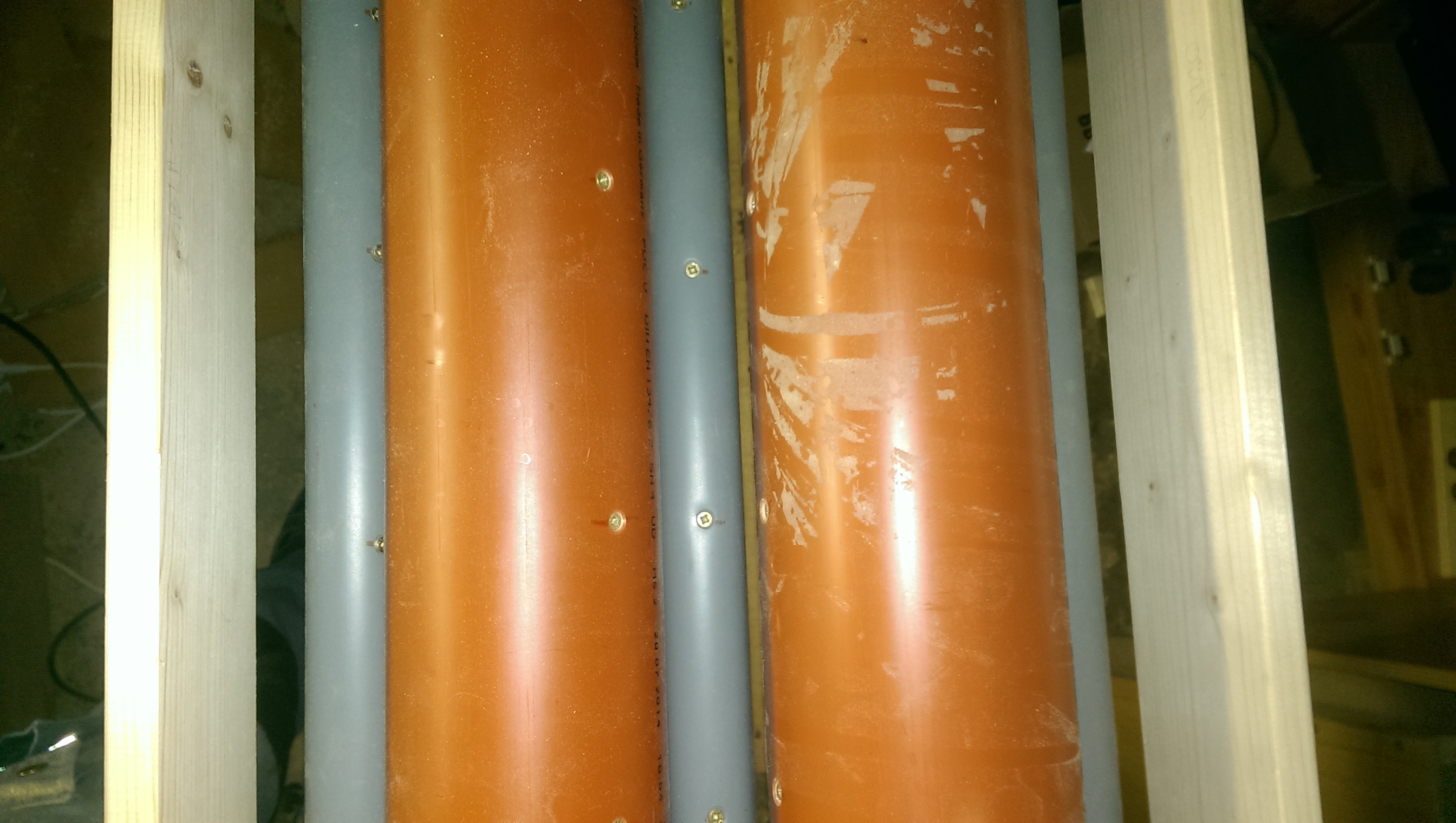

Das Projekt gehört zu einem selbst gebauten Flächenschleifer. An diesem
Flächenschleifer sollen 3 Dinge über den Mikrocontroller laufen.
1. Die Höheneinstellung des Tisches (der über Gewindestangen hoch und
runter gedreht wird)
2. Der Vorschub
3. Ausgabe der Trommeldrehzahl

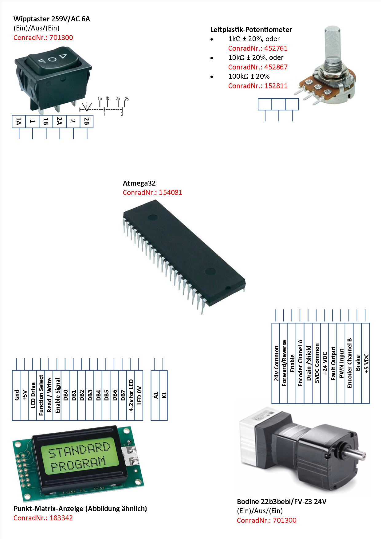

Über ein Wippschalter und einen Potentiometer soll ein 24VDC Motor
schnell oder weniger schnell gesteuert werden und die Position des
Tisches auf einem Display ausgegeben werden.
Nun die Frage... Wie muss meine Schaltung aussehen? Wie versorge ich das
System mit Strom, vor allem den 24v Motor wie auch den UC? Was für
Widerstände, Kondensatoren, etc. müssen wo hin?
Eigentlich wäre eine Anleitung genial aber ich bin auch über jegliche
andere Hilfe dankbar.

Du scheinst ja nicht ganz "unbelastet" in Mechanik zu sein.
Aber vielleicht kannst du uns "Bitfummlern" ein wenig auf die
Sprünge helfen:
- Wie du dir die Mechanik (Motor, Getriebe, ...) der
  Höhenverstellung vorstellst.
Wie genau muss das sein? - Und wie und womit geschieht denn
das Schleifen? (Sieht man auf dem Bild nix von.)
Ist die Schleifvorrichtung elastisch gelagert?
Lauter Fragezeichen! Zumindest bei mir.

Schlechter Scherz, oder ?
Soll sich das drehen auf Gewindestangen?
Soll da ernsthaft ein Rundlauf erwartet werden mit KG Rohren?
Rein mechanisch ist das doch zum Scheitern verurteilt.
OP #3829800
Das sind Bilder aus einem Modell. Mittlerweile sind die orangefarbenen
Rohre aus rund-gedrehtem MDF, welches auf eine Achse aufgezogen und mit
Sandpapier bestückt wurde. Die werden über einen Keilriemen und einem
230v Motor angetrieben.
Die grauen Rohre sind mit Gummi beschichtet und Federbelastet. Die
werden von einem Getriebemotor schnell oder weniger schnell betrieben.

Es geht hier eigentlich eher um die Frage wie ich den Motor
(http://www.bodine-electric.com/Asp/ProductSeries.asp?Context=18&Name=22B%2FFV-D+and+22B%2FFV-Z+Series+INTEGRAmotor+BLDC+Parallel+Shaft+Gearmotor)
über einen Schalter und einem Potentiometer mit dem Mikrocontroller
steuere und wie ich die Umdrehungen auslese.

Von einer Endlage (Schalter) zählst du die Schritte. Der Quadraturgeber
= Drehgeber gibt dir Schrittzahl, Richtung und Geschwindigkeit (das
Signal musst halt auswerten in Software oder Hardware). Das Poti kommt
an einen AD Wandler der die abfallende Spannung misst, die du in eine
Schrittzahl umrechnen musst. Daraus folgen dann die Parameter zur
Ansteuerung mit der PWM.
Datenblatt lesen, Wissenslücken über die verwendete Technologie die im
Datenblatt erwähnt wird stopfen, und dann selbst eine Lösung suchen.
Wenn dann noch Probleme in Sicht sind, gezielt Fragen dazu stellen, am
besten mit Schaltplan, Skizze, Messergebnis oder was sonst noch
hilfreich sein kann.
Wenn es nur darum geht, die Höhe einmal fest einzustellen pro
Schleifvorgang wären ja auch einfachere Lösungen möglich gewesen.
