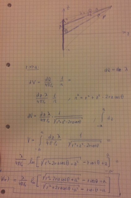

Ehrlich gesagt habe ich zu diesem Bsp eine Lösung, jedoch will ich den
Lösungsweg nicht anschauen weil ich etwas dabei lernen will. Ich habe
aber eine Idee: Ich werde sie hochladen, und ihr sagt mir, wie der Text
eigentlich heißen soll.
Ich hoffe, dass ist jetzt nicht so schlimm :|

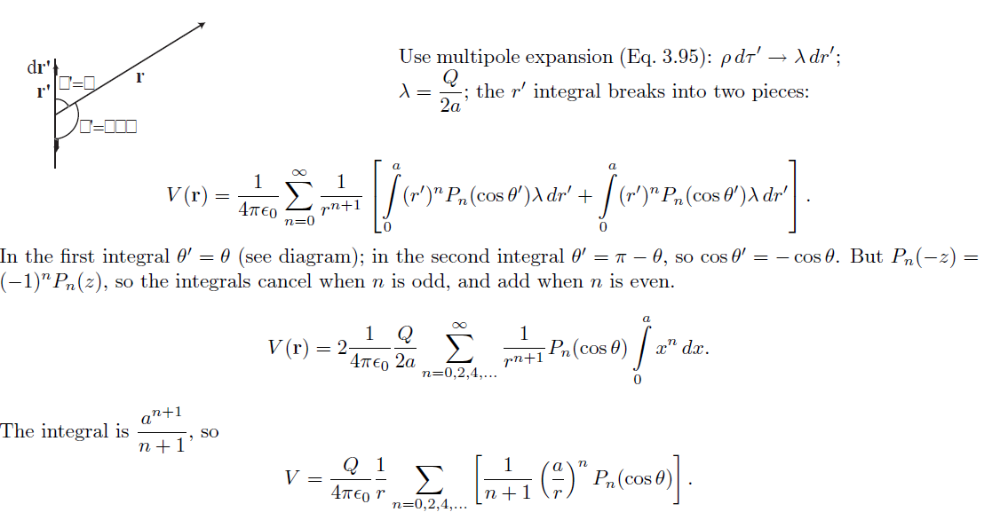

Die Aufgabe macht IMHO nur Sinn für r >> a. Nur dann ist die
Multipolentwicklung sinnvoll. Für große r dominiert dann der Monopolterm
(Punktladung).
Bei solchen Aufgaben geht es meistens darum ein gewisses Verfahren
einzuüben. Hier eben das der Multipolentwicklung. Bei entsprechend
einfachen Ladungsverteilungen kann man natürlich trotzdem die
auftretenden Integrale auch direkt lösen. Bei komplizierteren
Ladungsverteilungen geht dies dann eben nicht mehr so einfach.
Ohne jetzt deine Rechnung im Detail studiert zu haben, verwirrt mich an
dem Ergebnis etwas: Für a -> 0 sollte da nicht das Potential einer
Punktladung herauskommen?
