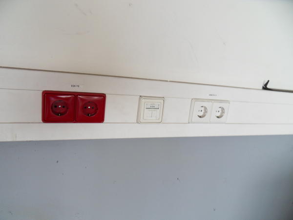

Ich bin (wie viele hier) dabei meine Hobbyecke etwas weiter auszubauen.
Dabei gibt es keine Probleme sondern nur Herausforderungen. Wie wir
alle, gibts da den PC, Lampen, Stromversorgung und dutzende weiterer
Verbraucher die an immer mehr Mehrfachsteckdosen hängen.
Ich habe darauf keine Lust mehr und möchte eine saubere Lösung finden.
Dabei bin ich auf einen Kabelkanal mit Steckdosen gekommen (wie in
Firmen / Laboren) den ich auf Tischhöhe über die gesamte länge meines
Arbeitstisch ziehen werde.
Die Befestigung erfolgt wahrscheinlich in der Wand. Ich werde einen
Hauptschalter (mit Licht) haben. Es wird dann mehrere Gruppen geben an
die ich Verbraucher hänge. Mindesten zwei Ausgänge werden schaltbar sein
um für meine Prototypen Notausschalter zu haben.
Für den PC und seine ganzen Kabel kommt ein Kabelschacht unter den Tisch
und ein Loch für den Bildschirm / Tastatur Kabel. Den Bildschirm hänge
ich an die Wand.
Bevor es also losgeht wollte ich von euch einige Ideen einholen. Im
Internet habe ich nicht viel gefunden.
Thomas
Schau dir das Kanalsystem genau an. Bei manchen ist die Stabilität nicht
auf häufigs Stecken ausgelegt.
Einige Systeme haben ein Hutschienenprofil integriert, sodaß du gleich
FI, Automaten usw. in den Kanal einbauen kannst.
Billigversion: selbst gekantetes Blech und haufenweise Möbeldosen rein.
Die kosten nur einen Bruchteil und sind stabil. Ungefähr

Ich war heute im Baumarkt um einfach die schnellste Lösung zu finden.
Ein Kabelkanal kostet dort 2m / 20 Euro.
Die einfachsten Steckdosen kosten 3 Euro und Schalter etwas mehr.
Ich habe aber noch das Problem das die Steckdosen nicht im Kabelkanal
halten werden.
Ich kann Löcher in den Kabelschacht schneiden und dann die Schalter
festgleben oder Halterungen für die Steckdosen bauen. Aber diese
Lösungen werden nicht den Alltag lange standhalten.
Dh es ist ein System das aussieht wie ein normaler Kabelkanal aber
keiner ist.
Nicht Kleben sondern 68mm-Löcher in den Deckel schneiden und
Hohlwandschalterdosen einbauen. Beim Steckerherausziehen kann natürlich
der (Kabelkanal-)Deckel mit abgezogen werden. Allerdings sitzt der bei
100er Kabelkanal ( mit den dazu mitgelieferten Querstreben eingesetzt! )
sehr fest.
