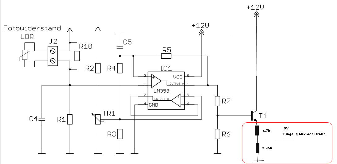

ich habe eine Dämmerungsschalter von Pollin in Betrieb und will das
Relais aus der Platine entfernen, da die Kontakte nicht gut waren und
schon den Geist aufgegeben haben!
Jetzt möchte ich 5V als Eingang zum Mikrocontroller mit Hilfe eines
Spannungsteilers schicken. Dazu habe ich das folgende mir erst gedacht
(rot eingekreist - Der Rest ist so auf der Platine schon vorhanden und
soll nicht großartig geändert werden, wenn es geht...)
So funktioniert es aber nicht (Kollektorschaltung (Emitterfolger)) wie
könnte ich am besten circa 5V (im Beispiel ~4V) zum Eingangspin
(74HCT595) geben?
Vielen Dank!

Die Spannung ist über R6/R7 bereits reduziert. Der Transistor bekommt
also schon nur eine kleinere Spannung. Am Emitter des Transistors ist
die Spannung dann noch einmal etwa 0,6 V kleiner, denn der Transistor
schaltet nicht, sonder verstärkt nur falls nötig den Strom.
Die Spannung einfach mal nachmessen (oder R6/R7 ablesen) und dann den
Teiler anpassen.
von Joachim B. (jar)
mit R7 überbrücken sollte es gehen.....
wenn dort 12V rauskommen, liegen die auch (-Ube) am Emitter und werden
deinem Wunsch nach runtergeteilt.
Habe das gemacht! Danke passt!
