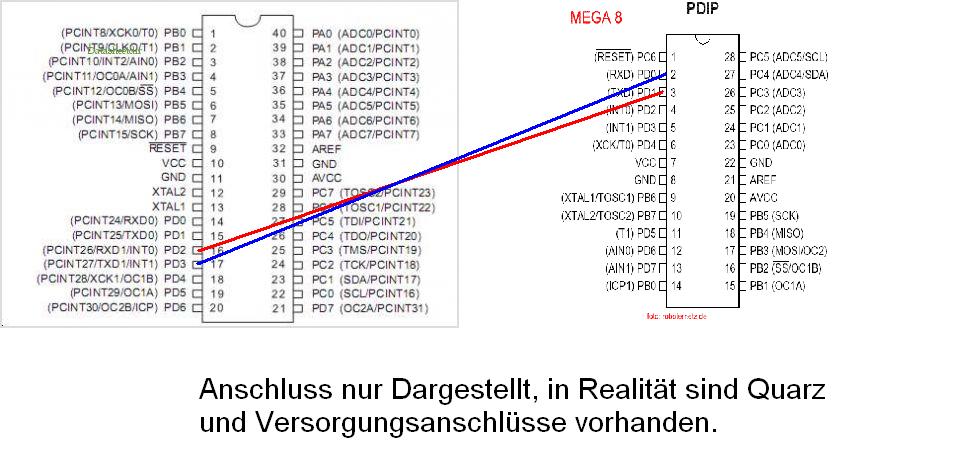

Okay dann mache Ich es nochmal richtig.
Aufgabe:
Ein Atmega644p dient als Master, dieser soll über einen RS485 Bus
vorerst einen Atmega8 als Slave Ansprechen. Dieser Slave reagiert auf
Adresse 132.
Problemstellung:
Der Slave Empfängt die Adresse 132 und Antwortet dem Master. Problem
dieser Antwortet nur 1 mal, Empfangen tut er weiterhin. Erst nach einem
Neustart des Slave sendet er wieder 1 mal eine Antwort .
Auch wenn Ich den Aufbau ohne Bus gestalte ( TX vom Master an RX von
Slave und RX vom Master an TX von Slave besteht dieses Problem)
Ich hoffe Ich habe nun alle Regeln beachtet
Danke, Gruß Andy
Hi
Master:
Dim Slave As Integer
Slave = 132
Print #2 , Slave
Slave:
Dim Incomming_data As String * 10
Input Incomming_data Noecho
If Incomming_data = "132" Then
Im Master sendest du ein Integer und im Slave empfängst du einen String.
An welcher Stelle kommt es zu dieser wundersamen Wandlung?

Ohje des is ma garned aufgefallen. Also den Integer einfach in String
ändern und dann geht's ?
Hi
BASCOM gehört definitiv nicht zu meinen Stärken. Aber an deiner Stelle
würde ich als Adresse ein Byte und kein Integer benutzen. Auf der
Slave-Seite dann einfach den Wert des empfangenen Bytes überprüfen.
