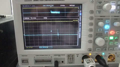

#4205333
nicht nur das Autotrigger ist fehlerhaft, sondern auch der
Normal-Trigger. Im Split Screen (mit Zoom Taste) kann ein Trigger völlig
ohne Eingangssignal zuverlässig und reproduzierbar mit dem Scroll-Knopf
zum Verschieben des gezoomten Bereichs ausgelöst werden. Dabei wird der
komplette aufgezeichnete Speicherinhalt  weggeworfen. Das ist etwa wie
ein Auto wo der Motor ausgeht wenn man den Gang raufschalten will.
Immerhin kann man das Triggern verhindern wenn man zuvor auf Stop geht.
Den ganzen Speicher sieht man komischerweise trotzdem nicht.
Ansonsten wird er Split Screen unten gar nicht dargestellt wenn oben im
sichtbaren Bereich aufgezeichnet wird, sondern erst viel später wenn der
ganze Speicher voll ist. Reklamiert man das beim Verkäufer heisst es
lapidar: Ist halt ein Digitaloszilloskop. Nur komisch daß es Funktionen
wie Holdoff und zuverlässige Trigger schon bei Veteranen wie dem HM1007
und lange Jahr davor als absolute Basisaustattung gegeben hat.

Gast #4205468
Vielleicht solltest du das mal anhand eines Bildes zeigen damit man
besser verstehst was du meinst. Wenn ich dich richtig verstehe dann
kommt das Verhalten daher das der Oszi mit Ausschnitten aus dem Speicher
arbeitet welche er für die Darstellung verwendet und das kann er erst
wenn der gesamte Speicher voll ist. Von daher ist mehr wohl technisch
kaum möglich.

beiliegend ein (echtes) Bildschirmfoto weil das mit der eingebauten
Screendump Fuktion nicht geht bzw. man die passenden Zeitpunkte nicht
trifft. Oben markieren die beiden senkrechen Cursor den Ausschnitt
welchen man unten sehen sollte. Der stellt aber ein ganz anderes
Ereignis vom vorhergehenden Triggeryzklus dar. In meinem Fall sind das
Ströme von Servomotoren wo ich eigentlich das akustische Geräusch dem
Strahl zuordnen können sollte. Dank der sekundenweisen vertrödelten
Anzeige eine Unmöglichkeit. Mit anderen Worten: Die obere Hälfte der
Anzeige geht in Echtzeit, unten kommt sie irgendwann mal später. Sollte
technisch eigentlich ohne weiters möglich sein. Im Bild läuft die
Aufzeichung bei etwa 90% rechts am Bildschirm erkennbar durch eine
kleine Lücke. Danach kommt eine relativ unverständliche Gedenkpause mit
rätselhafter Posttrigger Anzeige und dann das was man sehen möchte.
PM falls noch jemand 90% mit dem Teil zufrieden ist, mache ich gerne 90%
vom Neupreis und gebe dazu noch den kreuzgrabbensaggteuren Logic-Probe
Tastkopf umsonst dazu.
Okay, das ist nachvollziehbar.
Ist mir bisher wohl noch nie aufgefallen weil ich immer im Standardmodus
arbeite und dann nur zur Analyse in den Zoommodus gehe.
Schicke das doch mal an Hameg. Also für den Fall das sie hier nicht
mitlesen.
Olaf
