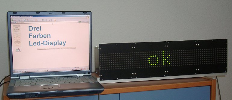

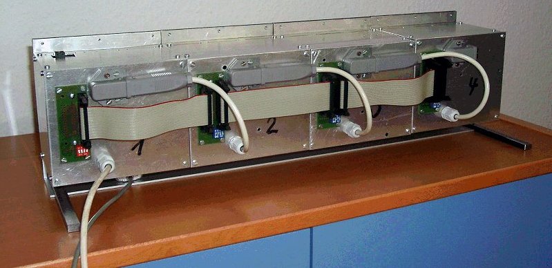

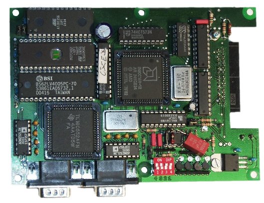

Zeig das Ding doch 'mal. Damit es leichter fällt, gehe ich mit gutem
Beispiel voran.
Also, anbei einige Bilder eines meiner DOS-SBCs:
CPU-Leiterplattengröße ca 100x70, doppelseitig. Prozessor 80188,
Speicher 1Mb aufgeteilt in 500k Ram und 500k Eprom, zusätzlich 32k
Eeprom.
Logischer Aufbau: Laufwerk A: im Eprom, FAT12, startfähig, Bios
ebenfalls im Eprom. Im Eeprom Laufwerk B:, eigenes Dateisystem.
Betriebssystem RxDos.
Urprünglich hatte ich eine Austeuerungsanzeige für einen Nf-Verstärker
geplant, das Projekt hat sich dann irgendwie verselbständig und es ist
eine modulare Ledanzeige dabei herausgekommen, die einen Webserver
enthält und durch den PC-Browser bedient werden kann.
Bios und Eingriff ins Betriebssystem wurden mit MASM, Anwendungsprogramm
dh der Anzeigetextcompiler und Webserver mit Borland C unter MS-DOS
entworfen. HTML-Seiten bzw Dateien, Bilder und Javascript-Passagen
wurden unter Win98 erstellt.
Ledanzeige und PC sind über die serielle Schnittstelle durch das
SLIP-Protokoll miteinander verbunden.
Die Bilder zeigen 4 Module der Ledanzeige (8 Module wären möglich),
nachdem ich mich vor einigen Jahren zum Einbau in Gehäuse aufgerafft
hatte.
Das Video (ich habe es seinerzeit mit einem Fotoapparat! aufgenommen
dessen Automatik ich nicht deaktivieren konnte) zeigt das Display in
Aktion. Wegen der eingeschränkten Aufnahmezeit sind leider nicht alle
(Anzeige)Möglichkeiten des Displays zu sehen.
