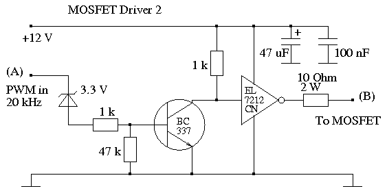

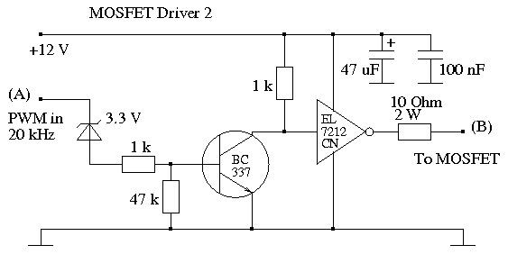

- Ich habe ein PWM Signal von einem µC, dass durch eine
Mosfetreibervorstufe zum Mosfet kommt. Die Schaltung habe ich mir aus
dem Netz gezogen (siehe Anhang)
- Der Mosfet hat auf dem Gate das PWM Signal, Source ist Minus und Drain
dann der Ausgang. Hinter dem Drain haengt dann mein Tiefpass (680 µH +
470 µF).

Schoen, dass du die Treiberstufe zeigst. Aber du misst hinter dem
MOSFET, wie du schreibst. Ich sehe nirgends einen LC Tiefpass.
Zeig bitte den vollen Schaltplan und nicht nur einen Bruchteil davon.

Die Vorstufe vor dem Mosfet-Treiber ist überflüssig, wenns nur ums
Invertieren geht, nimmt man eben den nichtinvertierenden Treiber.
