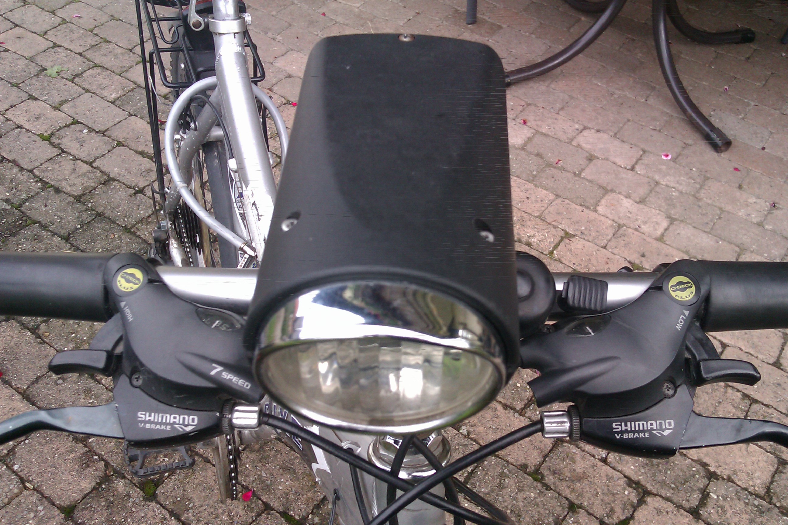

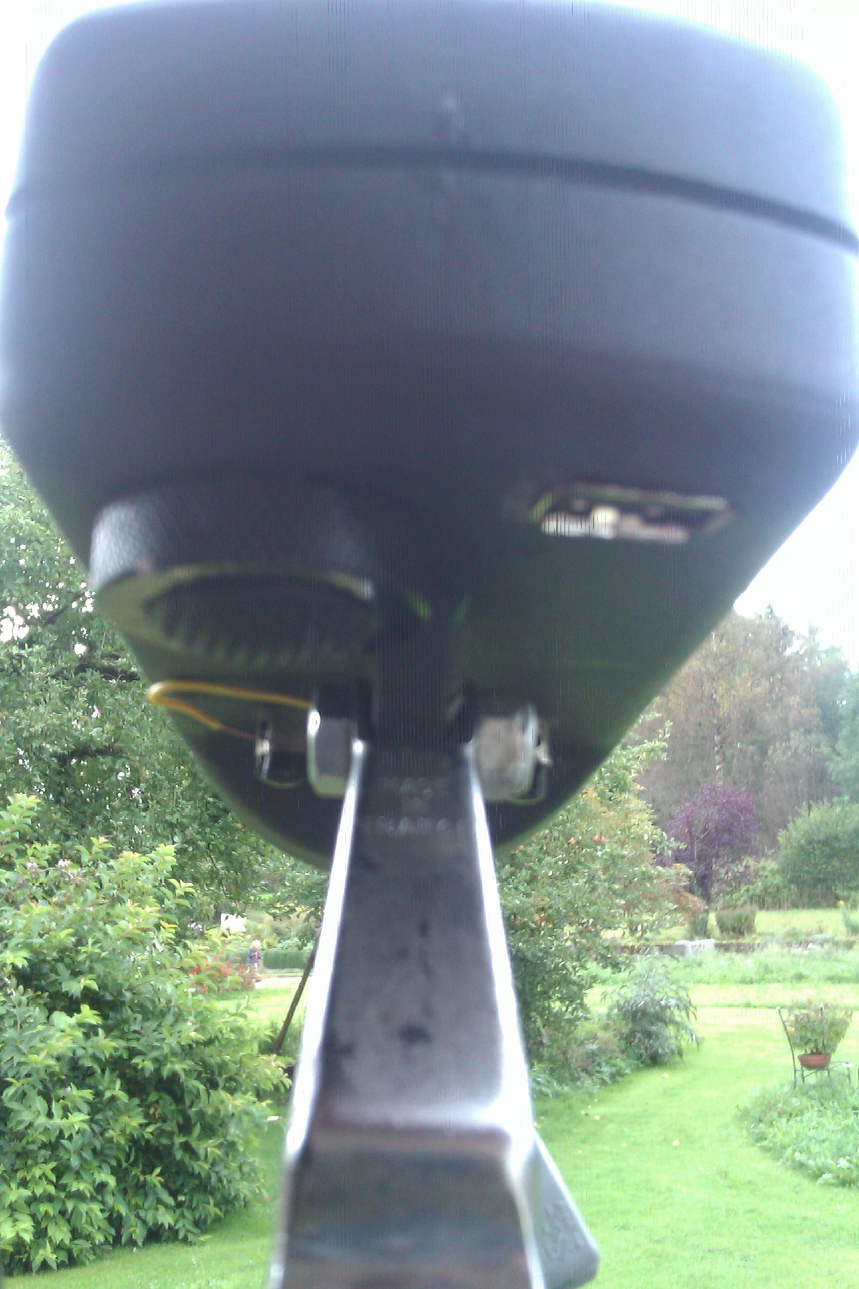

ich möchte mein Fahrrad orten, und darum kommt nun mein altes Smartphone
in die Beleuchtung- als nützlichen Nebeneffekt wird dort auch eine
USB-Buchse installiert werden.
Den Gleichrichter habe ich nach einer Bauanleitung einer Radzeitschrift
(1) zusammengebastelt, die Glühlampe incl Reflektor wurde ausgeräumt und
durch die LEDs einer billigen Taschenlampe ersetzt, der freigewordene
Platz wird nun durch ein Wildfire S sowie besagten Gleichrichter
eingenommen.

Die Stromversorgung habe ich heute Mittag getestet, erstmal am
Messgerät, die maximale Spannung von 5,1 V wurde über etwa 40 sec hinweg
bei vmax von 45 hm/h erreicht, die Ladeanzeige des Handys sprang ab 12
km/h an, mit angeschaltetem Licht ein wenig später. Spannungsquelle ist
noch ein Seitenläuferdynamo, die nächsten Tage wird er einem Nabendynamo
weichen müssen.
(Spannung ohne Last bei 12 km/h: 4,95 V. Mit angeschlossenem Verbraucher
habe ich nicht gemessen)
Auf jeden Fall kann ich durch die USB-Buchse ab jetzt das Navi des
aktuellen Handys nutzen ohne an den Akku zu denken und beliebige
USB-Geräte auf Reisen laden- egal was nun weiter mit meinem "Tracker"
passiert. Das freut mich schonmal :D
