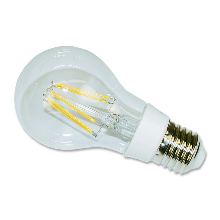

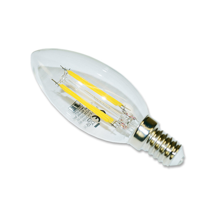

Hallo
Kennt hier jemand diese eigenartigen LED Lampen ?
Ich habe sie bei einem Sonderpostenmarkt entdeckt und wollte sie mir
vorführen lassen, da die sich aber in einer verschweißten
Blisterverpackung
befinden wurde mir gesagt das geht leider nicht.
Die sollen zwischen 300-550 Lumen haben bei 4-6Watt und warmweißem
Licht.
Beschreibung:
Mit einer Lebensdauer von bis zu 25.000 Stunden senken sie über die
Lebensdauer der Lampe Ihre Energiekosten um bis zu 80%. Angenehmer
Nebeneffekt der Langlebigkeit: Sie ersparen sich das lästige
Lampenwechseln. Dank des E14-Sockels lassen sich die LED-Lampen mit
ihrem neutralweißen Licht nahezu überall einsetzen - ganz einfach im
1:1-Austausch gegen herkömmliche Glühlampen.
Produkteigenschaften:
    Betriebsspannung: 220/240 V
    Lampentyp: LED
    Sockelbezeichnung des Leuchtmittels: E14
    Leistungsaufnahme: 4 W (entspricht 28 W einer herkömmlichen
Glühlampe)
    Abstrahlwinkel: 360°
    Lichtfarbe: warmweiß
    Lichtstrom: 300 lm
    Farbtemperatur: 3000 K
    Lebensdauer: ca. 25.000 Stunden
    Länge: 98 mm
    Durchmesser: 35 mm
    nicht dimmbar
    Anzahl der Schaltzyklen 12.500
    Anlaufzeit: 0,5 Sekunden
    Farbwiedergabe: >80
    Energieeffizienzklasse: A+
    Energieverbrauch: (4 kWh/1000h)

Alles sehr seltsam. Wo sind da die LEDs? Wo das Vorschaltgerät? Light
Emitting Draht?

Die Dinger sind klasse.
Die gelben Stäbchen bestehen aus sehr vielen einzelnen LED-Chips
(vermutlich gestapelt), die dann gemeinsam mit dem erforderlichen
Lichtwandelfarbstoff beschichtet sind.
Das Resultat ist eine nahezu in alle Richtungen gleichartig leuchtende
LED-Lampe, anders als bei den bisher üblichen Modellen, die eher die
Charakteristik eines Strahlers haben.

Die LEDs sind sowas:
google Suche: "COB LED modul"
von Klaus2 (Gast)
...ne, ich glaube nicht, dass es COB sind. Das mit dem Stack hört sich
plausibel an, dann spart man sich auch fast schon den treiber.
Klaus.
von COB (Gast)
wird aufs gleiche Prinzip rauslaufen:
"These LEDs are not a single radial die, they are made with a
transparent substrate with many LED dies in series (probably 25) placed
on it. The whole thing is then coated in phosphor. The light isn't
completely uniform but it's good enough."
