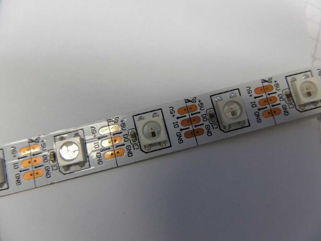

Habe dann bei Amazon einen Streifen mit 60 Stück WS2812B gekauft.
Betreibe beide Streifen parallel, bei dem im Internet gekauften Streifen
ist nix zu sehen!!! Wie kann das sein?

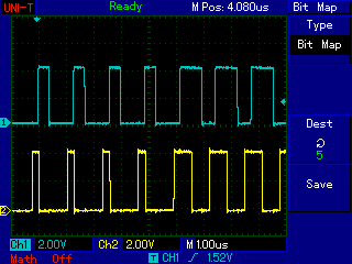

Mit dem Oszilloskop sehe ich, wie die Datenpakete von LED zu LED
weitergereicht werden und das jeweils erste Datenpacket wird
einbehalten.

Ist der bei Amazon gekauft Streifen Schrott, oder haben der WS2812 und
der WS2812B unterschiedlichen Datenformate?

Genau das habe ich jetzt probiert und tatsächlich, nachdem das Signal
durch einen WS2812B durch ist, enthält es nur noch "0" siehe Bild!
Der ATtiny10 sendet immer "0x0F"
Das gelbe Signal ist vor dem WS2812B, das blaue dahinter.
Habe das mit WS2812B aus verschiedenen Lieferungen probiert, immer das
selbe!
Was tun?

Konnte den Bug jetzt fixen  :-)
Ein kleines nop verändert das Timing so,
das WS2812 und WS2812B das Signal verstehen.

Spannend. Dann war das Timing vorher genau an der Grenze.
