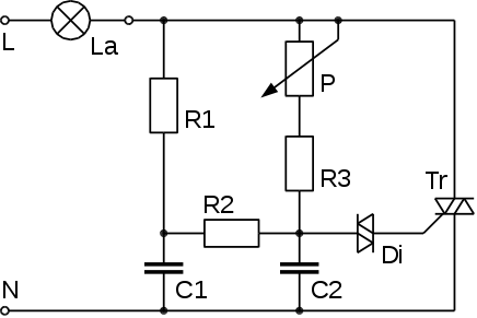

Hallo an alle,
kurz zu mir ich bin Maschinenbaustudent und deshalb, so glaube ich von
mir, grundlegend in der Elektrotechnik bewandert.
Ich möchte mir eine "Gutenmorgenlicht-Schaltung" bauen. Damit meine ich
ein System zum langsamen hochdimmen einer Halogenlampe ab einem
bestimmten Zeitpunkt, ähnlich wie dies Lichtwecker tun, nur möchte ich
damit meine gesammte Schlafzimmerbeleuchtung steuern.
Da ich auf dem Gebiet keinerlei praktische Erfahrung habe, habe ich mich
hier angemeldet und hoffe auf eure Hilfe.
Ich möchte eine Phasenanschnittsteuerung mittels Triac realisiere und
diese dann in den oberen Teil einer handelsüblichen Zeitschaltuhr
setzen, da wo normalerweise die Schukosteckdose sitzt. Allerdings habe
ich keine Idee, wie ich die Rampenfunktion des Stellgliedwiderstandes
der Schaltung realisieren kann.
Und jetzt meine Fragen:
1. Gibt es dazu schon fertige Schaltpläne bzw. habt ihr Vorschläge?
2. Gibt es eine sinnvolle Alternative zur handelsüblichen Zeitschaltuhr?
zu 2. Ich habe schon an einen µC gedacht, allerdings habe ich davon
keine Ahnung (würde mich aber auch gern einarbeiten) und habe gelesen,
dass ich zum Programmieren des Controllers reichlich 100 € für Hard- und
Software ausgeben muss. Stimmt das?
3. Wie kann ich die Rampenfunktion des Stellwiderstandes realisieren?
Wenn ich es richtig verstehe, ergibt ja ein hoher Stellwiderstand eine
späte Zündzeit, richtig?
Vielen Dank vorab für eure Hilfe und entschuldigt meine lange
Ausführung.
Grüße, Ich

Gast #3833542
Was soll das Licht mit Gutehn MOrgen zu tun haben ?
Vor ein paar Jahren gab es überall Aquariendimmer die den Sonnenaufgang
simulierten mit 230V Lampen, sogar für leuchstoffröhren.
Inzwischen sind die Firmen pleite weil alles auf LED umgestellt wurde
und die komplett aus China kommen.
Kauf's fertig:
http://plumladen.com/de/tierwelt/automatikdimmer-zeitschaltuhr-detail.html
oder kaufe zumindest einen 0-10V steuerbaren Dimmer fertig
http://www.conrad.de/ce/de/product/190955/ (P.S. eine richtige
Scheiss-Schaltung, die weder die benötigten 12V zur Verfügung stellt,
noch sauber dimmt, aber billig und für den Zweck gerade eben
ausreichend)
und schalte dem bloss die Aufgang/Untergang Steuerung vor
             ca. +12V
                 |  CA3140
  |      +------|  >--+--------------(-- 0-10V Dimm
  +--1M--(---+--|-/---)--+           |
  |    ZD5V6 |   |    |  |           |
 1uF     |   +---(----+  +--10kPoti--+
  |    ZD5V6     |       |     |     |
  |      |       |       |    /o     |
  +------+-------+-------(--o/       |
  |                      |     o     |
 GND                     |     |     |
                         +--10kPoti--+
denn aus deiner Prinzipschalötung kann man auf eine Art und Weise keinen
so langsam auf/abdimmenden bauen
OP #3833892
Vielen Dank für die schnellen Antworten!
Die Aquariendimmer ist an sich ne sehr günstige Lösung, aber dann glaube
ich würde ich lieber in einen Heers-Dimmer investieren und den gleich
ordentlich in die Wand einsetzen.
Die Heers-Dimmer sind genau das was ich suche. Danke!
Aber da ich gern bastle, würde ich natürlich gern selbst löten. Der
Conrad-Dimmer, http://www.conrad.de/ce/de/product/190955/ ,
nimmt da natürlich viel Denkarbeit ab. Es bliebe aber noch das Problem
der Regelung. Ich nehme an ihr würdet einen µC empfehlen, oder?
Welche Programmer und Software würdet ihr für den Einstieg empfehlen?
Ich denke ich werde mich erst mal mit dem NerdKit in die Materie
einarbeiten. Damit scheint sich ja schon echt viel machen zu lassen.
Vielen Dank nochmals!
Mfg, Ich
